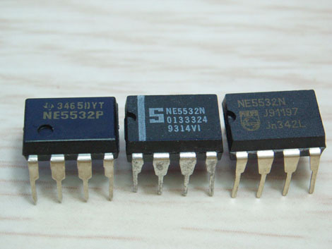

Μετά απο καμιά 15ριά τηλέφωνα σε καταστήματα πώλησης ηλεκτρονικών και κατ' ιδίαν επισκέψεις σε άλλα τρία στο κέντρο της Αθήνας ...δεν βρήκα LM-4562 αλλά ούτε και OPA-2604.
Βρήκα όμως σε τοπικό ντιουίδικο ηλεκτρονικάδικο ένα ίδιο με τον αριστερό της τελευταίας φωτό του κ. Κόγια. NE55532P της Texas Instruments τον οποίο και αγόρασα προς 0.7 ευρώ.
Και επιτέλους είχα ήχο! Ακόμα δεν θα πώ εντυπώσεις γιατί αφ' ενός είναι πολύ νωρίς (άστρωτος) αφ' ετέρου δέν είναι το "μαμά" τσιπάκι.
Πάντως με το Foobar παίζει πολύ σιγά. Με το Winamp έρχεται στα ίσα του. Είναι καθαρά θέμα προενίσχυσης.
