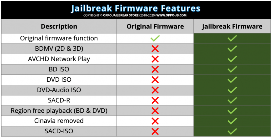

Έχει κι άλλα έξοδα, θέλει ένα εξωτερικό προγραμματιστή και κάτι καλώδια, έχει λινκ για να τα αγοράσεις στις οδηγίες αναβάθμισης.
Λίγο πάνω από 200€ θα κοστίσει συνολικά, εξαρτάται τι μεταφορικά θα σε χρεώσουν από αμαζον και eBay.
Αλλά τα παίζει όλα, άριστα.
ΥΓ. Μην ευχαριστείτε εμένα, το λογκεο κατευθείαν...
ΥΓ. 2. Χωρίς jailbreak είναι ένα ηλίθιο κουτί..

Νομίζω πως πλέον κυκλοφορεί ευρέως το Ρώσικο jb χωρίς να χρειάζεται κάποιος να πληρώσει. Αλλά αυτό με επιφύλαξη.
Περισσότερα στο πρώτο post.

ενα παραδειγμα εταιριας που προσφερει πακετα αναβαθμισης.

Που τα παίζει σωστά ολα Τα νόμιμα.
Μετα εάν παίζει και τα iso είναι θεϊκό .
Αρνητικό μόνο ότι δεν βλέπεις τα εξώφυλλα .
