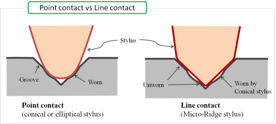

Κάπου είχα διαβάσει εδώ στο φόρουμ κάτι πολύ ενδιαφέρον. Ότι το ποιος τύπος βελόνας συγχωρεί τη φθορά εξαρτάται σε μεγάλο βαθμό από τον τύπο της βελόνας που την έχει προκαλέσει.
Αν πχ σε αυτά τα δισκάκια οι φθορές έχουν προκληθεί από σφαιρική βελόνα , το "όργωμα" θα έχει γίνει ως επί το πλείστον στα πλευρικά τοιχώματα του αυλακιου, όποτε μια ελλειπτική ποτ λόγω σχήματος θα κατέβει πιο χαμηλά στο αυλάκι θα ιχνηλατησει πιο σωστά και σε σημείο που η φθορά θα είναι μικρότερη.
Νομίζω πως αυτό ήταν το νόημα, αν είχα καταλάβει σωστά...και αν δεν κάνω λάθος το είχε γράψει ο puretone.
