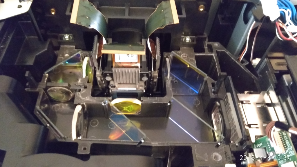

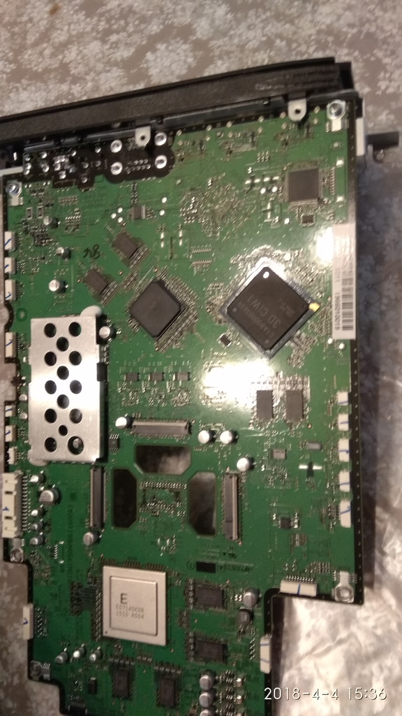

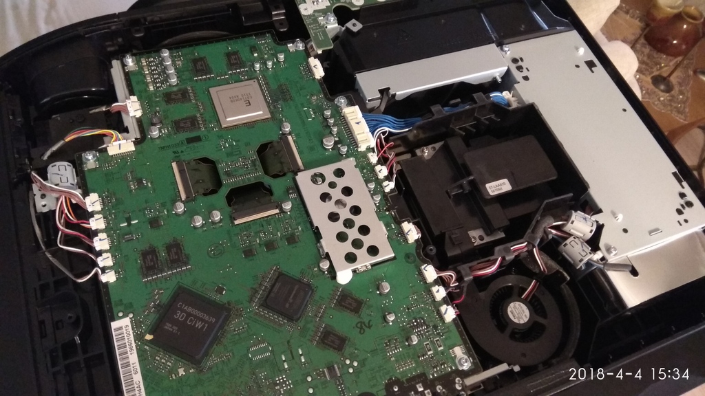

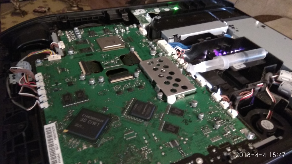

Μπήκα στον πειρασμό την Κυριακή, να καθαρίσω το Tunel του οπτικού (Dechroic mirrors, φακούς κτλ.) λόγω εμφάνισης ροζ απόχρωσης στα δεξιά της οθόνης.
Εν τω μεταξύ έκανα μια βλακεία και τοποθέτησα ανάποδα τον καθρέπτη του μπλε
και είχα έντονο ροζ χρώμα σαν λωρίδα στα δεξιά της οθόνης.
Τρελάθηκα.
Έβριζα την ώρα και τη στιγμή που τον άνοιξα.
Από την Κυριακή το πάλευα μέχρι σήμερα, που τελικά ανακάλυψα την ανάποδη
τοποθέτηση του συγκεκριμένου καθρέπτη (με λυπήθηκε ο Θεός).
Το ανακάλυψα τυχαία με το χνώτο καθώς εμφανίστηκε το αποτύπωμα της αρχικής
τοποθέτησης στην πίσω πλευρά (σε λίγο με βλέπω να προσλαμβάνομαι στο εγκληματολογικό).
Έπειτα από επικοινωνία με τον Μανώλη τον ακούραστο και μέγιστο (σου χρωστάω μπριζολοπανσέτες) και την συμβουλή του για το πως θα καθαρίσω τα οπτικά, ξεκίνησα σήμερις το απόγευμα και τελείωσα στις 00:20.
Αφού τα καθάρισα με το διάλυμμα που που υπαγόρευσε ο Μανώλης, τα τοποθέτησα και τα φύσηξα και με πεπιεσμένο αέρα προσεκτικά. Όλα αυτά γίνανε φορώντας ειδικά γάντια (για ηλεκτρονικές επισκευές).
Η εικόνα είναι πλέον απαράμιλλη. Clarity σε άλλο επίπεδο (ίσως και καλύτερα από καινούριο).
Η φωτεινότητα έχει αυξηθεί αρκετά.
Τα φωτεινά σημάδια από σκόνη έχουν εξαφανιστεί.
Τα χρώματα είναι ζωντανά σα να τα έχεις μπροστά σου.
Εκείνο που δεν αφαίρεσα είναι ο φακός από το πρίσμα γιατί δεν χρειάστηκε.
Ευτυχώς, τέλος καλό, όλα καλά.
