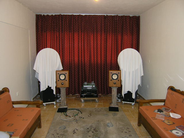

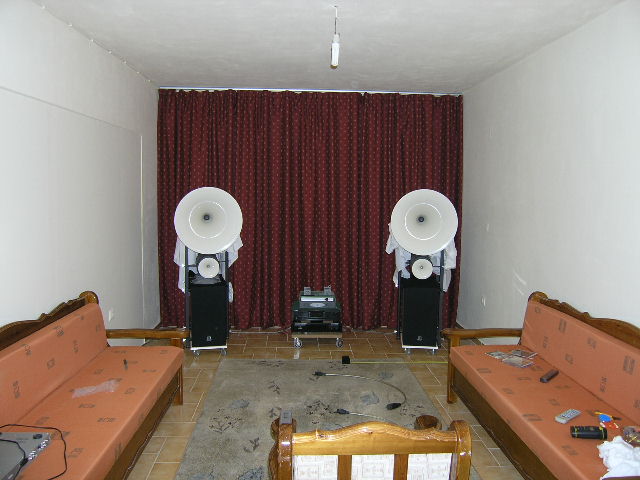

To δικαναλο συστημα μπηκε τελικα σε μικροτερο χωρο (3.20χ4.95χ2.55).
Ευτυχως, δαπεδο με πλακακι, και μονο ενας πλαινος τοιχος με γυψοσανιδα.
Οριακο το μεγεθος για τα Uno, αλλα μεχρι καποιες σταθμες (95db) παιζει καλα.
Σε χαμηλοτερες παιζει πολυ καλυτερα.
Στις φωτο πιο κατω θα δειτε και την ξεχωριστη γραμμη (3χ2,5) για το ρευμα.
Για πειτε μου ομως, ειναι καλυτεροι οι 2 καναπεδες στους πλαινους τοιχους, ή να βαλω βιβλιοθηκες στη θεση τους?
Με βάση τις φωτογραφίες που δημοσιεύεις διακινδυνεύω τα παρακάτω συμπεράσματα :
(1) Καλό πράγμα το σταθερό δάπεδο ( υπέροχο για να ακριβολογώ ) αλλά το πλακάκι δεν είναι ότι καλύτερο για τις μεσαίες και υψηλές συχνότητες. Υποθέτω ότι θα χρειασθείς αρκετή απορρόφηση. Kανένα χαλάκι ; Καμμία μικρή μοκέτα ;
(2) Οι βιβλιοθήκες είναι μακράν ότι καλύτερο μετά τα εξειδικευμένα υλικά διάχυσης και απορρόφησης. Βιβλιοθήκες και τα μυαλά στα κάγκελα !
(3) Σαν αρχή θα δοκίμαζα μία βιβλιοθήκη στον πίσω τοίχο αλλά βλέποντας τις φωτογραφίες φαίνεται μάλλον ανεφάρμοστο.
(4) Θα συνιστούσα να δοκιμάσεις πρώτα ηχοαποροφητικά στα σημεία της πρώτης ανάκλασης και βιβλιοθήκες στους πλαϊνούς τοίχους αμέσως μετά την θέση ακρόασης.
(5) Ηχοαποροφητικό ή διαχυτικό υλικό μπορεί-πρέπει να τοποθετηθεί και στην οροφή μεταξύ της θέσης ακρόασης και των ηχείων.
Τα ανωτέρω δεν θα αποδώσουν απαραίτητα τα βέλτιστα, αλλά είναι μια καλή αρχή.
Η θέση ακρόασης είναι αρκετά μακριά από τα ηχεία. Δοκίμασες να την φέρεις πιο κοντά στα ηχεία ;
>>>>>>>>ειναι στα υπόψιν, απλα θα ειναι αχταρμας (διαφορετικες δηλ).<<<<<<<<
>>>>>>αυτο ηθελα ν΄ακουσω, αλλα θελω να το διπλοτσεκαρω.
Πιο ειναι καλυτερο??? Οι δυο καναπεδες οπως ειναι στη φωτο, συν καποια ηχοαποροφητικα/διαχυτες/κ.λ.π., ακριβως πανω απο την πλατη τους, ή
μεγαλες βιβλιοθηκες στην θεση τους?? και απο τι, ξυλο ή μεταλικες τυπου ντεξιον.<<<<<<<<
>>>>>>>> καμια αλλη ιδεα???<<<<<<<<<
>>>>>>>για ξαναδες το σε συνδιασμο με το πιο πανω, για καναπεδες ή βιβλιοθηκες.<<<<<<<<<<
>>>>>>θα γινει οπωσδηποτε. καμια προταση?<<<<<<<
μπορουμε να την παμε οπου θελουμε, αλλα τα Avandgarde Uno ειναι αρκετα ψηλα, και παρ΄οτι το δοκιμασα (δεν επαιξε ασχημα) δεν κατεληξα ακομα. Οποτε ολα ειναι πιθανα.
θελω ομως πρωτα να βρω την θεση ακροασης και μετα να παιξω και με την θεση των ηχειων. (αν δεις τα ηχεια ειναι πανω σε ροδακια).
Σας ευχαριστω ολους για τα καλα σας λογια, και τις ευχες.
Καθε συμβουλη/παρατηρηση, καλοδεχουμενη.

Προσωπικά, δεν θα χρησιμοποιούσα αυτούς τους καναπέδες.
Οσον αφορά την παρέμβαση στις επιφάνειες πρώτης ανάκλασης στους πλαϊνούς τοίχους, οι απόψεις διίστανται. Πολλοί συνιστούν διάχυση αντί της απορρόφησης στα συγκεκριμένα σημεία, αλλά αυτό έχει σχέση με το σύνολο της ακουστικής σχεδίασης.
Ρίξε ξανά μια ματιά στην πρόταση (4 ) του προηγούμενου μου post. Πιστεύω ότι είναι μια καλή αρχή. :prof:
Σε αυτή την πρόταση οι καναπέδες δεν έχουν θέση..
>>>>>>Ωραια, εξω οι καναπεδες.<<<<<<<
>>>>>>αν καταλαβα καλα,απο τα ηχεια προς τον ακροατη, πρωτα διαχυση ή απορροφηση, και μετα να ξεκιναει η βιβλιοθηκη μεχρι τη θεση ακροασης?<<<<<<<
>>>>>>>αν καταλαβα καλα με το παραπανω, πες μου βιβλιοθηκη απο ξυλο ή μεταλλο?<<<<<<<<<
>>>>>>>Μαλλον καλα καταλαβα, οποτε πρεπει να προσεξω το βαθος και το υψος της βιβλιοθηκης. Καμια προταση?<<<<<<<

(1) Συνιστώ να δοκιμάσεις πρώτα ηχοαπορόφηση παρά διάχυση στις επιφάνειες πρώτης ανάκλασης.
(2) Οι βιβλιοθήκες ( μια για κάθε πλαϊνό τοίχο ) θα αρχίζουν από την θέση ακρόασης και θα τερματίζουν πίσω από τον ακροατή.
(3) Οσον αφορά τις βιβλιοθήκες λάβε υπόψιν σου τα παρακάτω:
(α) Οσο μεγαλύτερη επιφάνεια έχουν, τόσο το καλύτερο.
(β) Οσο βαθύτερες είναι, τόσο μεγαλύτερο εύρος διάχυσης μπορούν να προσφέρουν. ( Οσο βαθύτερη είναι η βιβλιοθήκη, τόσο χαμηλότερες συχνότητες διαχέει )
(γ) Θεωρείται δεδομένο ότι οι βιβλιοθήκες θα είναι γεμάτες ή σχεδόν γεμάτες με βιβλία. Οσο ακανόνιστο είναι το βάθος και το ύψος των βιβλίων, τόσο το καλύτερο.
(δ) το βάθος της βιβλιοθήκης εκ των πραγμάτων δεν μπορεί να υπερβαίνει τα 35-40 εκατοστα.
(ε) Οι βιβλιοθήκες είναι σκόπιμο να είναι αρκετά ψηλές ( πχ ύψος 2μ ) έστω και αν χρειασθεί να θυσιάσεις το πλάτος της βιβλιοθήκης προς όφελος του ύψους.
>>>>>>>o.k.<<<<<<<<<<<
>>>>>>Βασιλη, οπως ειναι τωρα οι καναπεδες ξεκινουν απο τη θεση ακροασης και φτανουν περιπου στο 2,10 ΠΡΟΣ τα ηχεια. Μετα μενουν περιπου 70εκατοστα μεχρι το ηχειο. Δηλ. η θεση ακροασης εναι περιπου 2,50μετρα.
Αν αρχιζουν οι βιβλιοθηκες απο τα 2,5μ(θεση ακροασης)+1,20(που ειναι τα ηχεια απο τον τοιχο του συστηματος) τοτε θα βγουν εξω απο το δωματιο!!!<<<<<<<<<<

H πλάτη της βιβλιοθήκης να είναι κλειστή.
Θα συνιστούσα το ξύλο ως υλικό κατασκευής για την βιβλιοθήκη αν και δεν θεωρώ ιδιαίτερα σημαντικό το θέμα. Αυτό που προέχει είναι η γεωμετρική "ακαταστασία" της βιβλιοθήκης και όχι ο υλικό της.

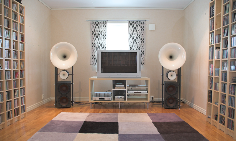

Οσον αφορά τις φωτογραφίες που επισυνάπτεις, στο "μικρό" σύστημα προτιμήθηκε σαφώς διάχυση ( ράφια με τα CD ) στην επιφάνεια της πρώτης ανάκλασης. Νομίζω ότι η τοποθέτηση της τηλεόρασης είναι μια λάθος απόφαση για τον ευτυχή ιδιοκτήτη του συστήματος. βέβαια, περί ορέξεως...... Η βιβλιοθήκη είναι σαφώς προτιμότερη από τα ράφια των CDs όσον αφορά την αποτελεσματικότητα στην διάχυση.
Στο μεγάλο σύστημα δεν φαίνεται ακριβώς τι γίνεται στις επιφάνειες της πρώτης ανάκλασης. Προσωπικά δεν θα συνιστούσα κρυστάλλινο τραπεζάκι μπροστά απο την θέση ακρόασης.
Να διευκρινήσω ότι οι επιφάνειες της πρώτης ανάκλασης δεν είναι σταθερές μέσα στον χώρο, αλλά εξαρτώνται αποκλειστικά απο τις θέσεις των ηχείων και του ακροατή.

Λοιπον παιρνω μετρα για 2 βιβλιοθηκες γυρω στα 2,50μετρα η καθε μια και με υψος 2,30μ.
Οπως βλεπεις ομως Βασιλη, και αυτες ειναι αναμεσα στον ακροατη και οχι πισω του.
2.318
Μία παρατήρηση , ο χώρος που δείχνεις είναι στενός , ενώ ο χώρος με τις βιβλιοθήκες πιο κάτω είναι πολύ πιο φαρδύς, ίσως αυτός να είναι λόγος που δεν ενοχλούν, ίσως λίγο , τον ήχο ...
platon
2.276
1.356
Δεν καταλαβα τι θες να πεις.
Δεν ειπαμε οτι ενοχλουν οι βιβλιοθηκες, το αντιθετο μαλιστα γι αυτο και θελω να τις βαλω.
Εντάξει, δεν με χαλάει ιδιαίτερα, αλλά φρόντισε να μην καλύπτουν τις επιφάνειες πρώτης ανάκλασης. Εκεί -όπως είπα σε προγενέστερο post - δοκίμασε πρώτα απορρόφηση.
Θεωρώ αρκετά σημαντική την διάχυση στον πίσω τοίχο. Προσπάθησε να βάλεις κάποια βιβλιοθήκη.
Να υπενθυμίσω ότι τίποτα δεν είναι δεδομένο και ενδεχομένως να κάνεις και κάποιες αλλαγές αργότερα.

O.k. θα μεινει χωρος κοντα στα ηχεια για την απορροφηση.
Τον πισω τοιχο μπορω να τον κλεισω , αφηνοντας μια πορτα στο κεντρο, και δεξια ,αριστερα να βαλω παλι βιβλιοθηκες.
