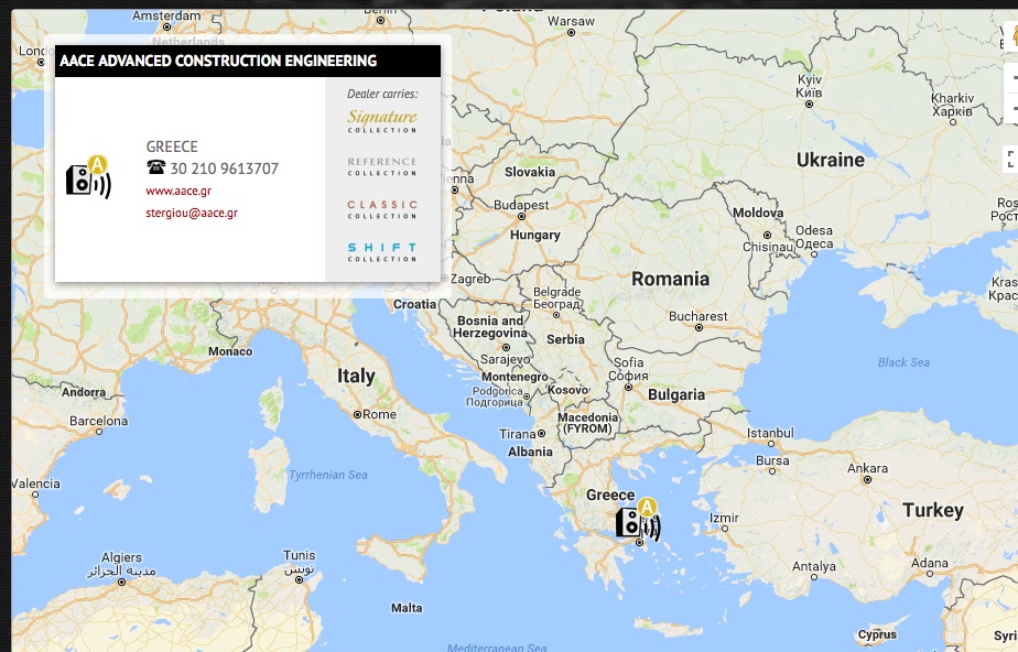

Γιατί δεν μιλάς με τον αντιπρόσωπο/dealer στην Ελλάδα ? AACE.jpg
77
141
Γιατί δεν μιλάς με τον αντιπρόσωπο/dealer στην Ελλάδα ? View attachment 86934
Αν αποφασίσω να το αγοράσω θα επικοινωνήσω σίγουρα. Προς το παρόν ζητάω τις γνώμες των μελών για το μηχάνημα και κυρίως για το ARC σε stereo λειτουργία.
