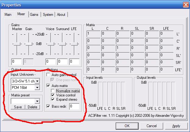

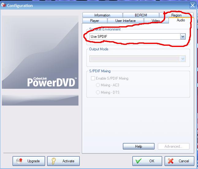

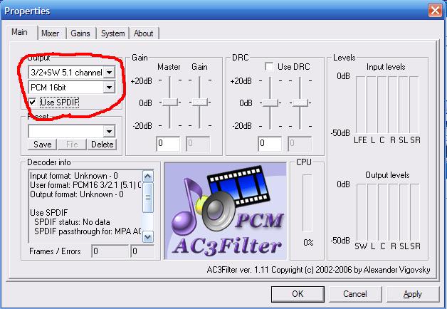

βαλε ενα DVD να παιζει σε dolby ή DTS (φυσικα ο player να δινει σημα 5.1 στην spdif - πχ.φωτο 4) και ασε τον ενισχυτη σε direct input μεχρι να σου δειξει σημα DD ή DTS 5.1 αλλαζοντας τις επιλογες που σου εχω σε κυκλο...
κοιτα τις 3 φωτος να τα βαλεις οπως βλεπεις στα κυκλακια, και δοκιμασε επισης την επιλογη που εχω σε "?" αν αλλαζει κατι...
δεν εχω το PC στον ενισχυτη και απλα σου λεω οτι θυμαμαι απ'εξω τωρα...
αν αναλλαβει ο ac3filter τον ηχο οταν βρισκει 5.1 σημα θα δινει 5.1 στην spdif με οποιοδηποτε προγραμμα... αν πειραματιστεις θα βρεις την ακρη σε λιγα λεπτα...

Με είχε ταλαιπωρήσει αρκετά το θέμα του 5.1 output σε spdif, ευτυχώς υπάρχει λύση. Πολλές κάρτες ήχου, αν και έχουν ψηφιακή έξοδο, δεν υποστηρίζουν το streaming 5.1. Μάλιστα η δική μου (terratec external usb) δεν το υποστήριζε ούτε καν σε dvd playback. Μοναδική σωτηρία σε αυτή την περίπτωση το AC3filter που προαναφέρθηκε, και ένα μοναδικό function που παρέχει, το "output spdif as pcm". Με το αντίστοιχο checkbox ενεργοποιημένο, το ac3filter "ξεγελάει" την κάρτα ήχου κάνοντάς τη να "νομίζει" πως από την ψηφιακή έξοδο περνάει stereo pcm σήμα, ενώ στην πραγματικότητα περνάει ac3 ή dts. Για να "παίξει" σωστά αυτό το feature πρέπει επίσης να είναι ενεργοποιημένο το "use spdif", η ένταση του ήχου να είναι στο μέγιστο και να μην υπάρχουν ενεργοποιημένα φίλτρα-παραμορφώσεις ήχου. Τα δύο τελευταία μπορεί να ακούγονται παράξενα αλλά είναι σημαντικά. Μιας και η κάρτα ήχου νομίζει πως στέλνει pcm σήμα, αν μεταβληθεί η ένταση ή άλλα properties του ήχου θα "χαλάσει" το καμουφλαρισμένο ac3 stream και δεν θα είναι αναγνωρίσιμο από τον ενισχυτή στον οποίο καταλήγει. Ανορθόδοξος τρόπος λύσης του προβλήματος, αλλά λειτουργεί 100% !!
