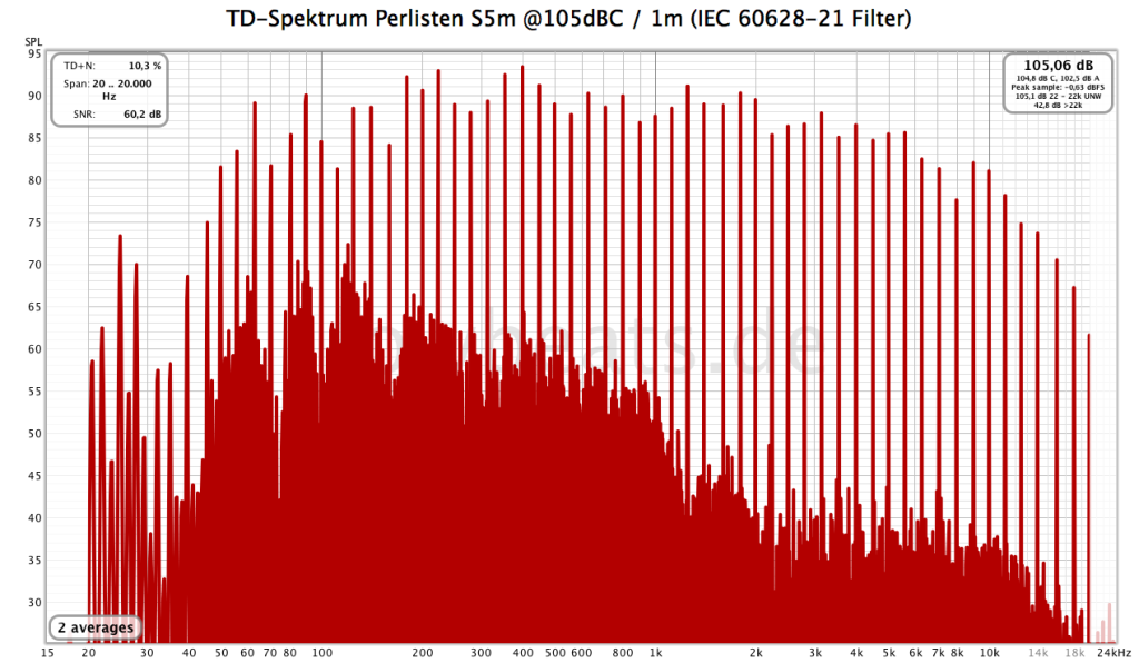

Αν είναι αλήθεια αυτό με την στάθμη 120ντιμπι με ελάχιστη παραμορφωση και σε συνδυασμό με την ακόλουθη μέτρηση για το μικρότερο ηχειο της σειράς που έχει επίσης αυτή την πιστοποίηση S5m
όπου αναφέρει ότι 105db μπορεί να καταφέρει το ηχείο και λαμβάνοντας ένα συνηθισμένο headroom τότε φτάνουμε στα 117db που ανταποκρίνεται στις τιμές που δίνει η εταιρία το οποίο δεν αποτελεί έκπληξη αφού το thx δεν κάνει ζαβολιες έχω την εξής απορία.
Αν ένα ηχειο πιάνει 105db σε μέση στάθμη με αποδεκτή παραμορφωση, τότε οι στιγμιαίες κορυφωσεις που θα ξεπερνούν την στάθμη θεωρούμε ότι μπορούν να αποδοθούν εξίσου απ οτι καταλαβαίνω.

Αν είναι αλήθεια αυτό με την στάθμη 120ντιμπι με ελάχιστη παραμορφωση και σε συνδυασμό με την ακόλουθη μέτρηση για το μικρότερο ηχειο της σειράς που έχει επίσης αυτή την πιστοποίηση S5m View attachment 267706 όπου αναφέρει ότι 105db μπορεί να καταφέρει το ηχείο και λαμβάνοντας ένα συνηθισμένο headroom τότε φτάνουμε στα 117db που ανταποκρίνεται στις τιμές που δίνει η εταιρία το οποίο δεν αποτελεί έκπληξη αφού το thx δεν κάνει ζαβολιες έχω την εξής απορία.
Επίσης στο μικρότερο ηχειο με ένα γουφερ πως διαολο πιάνουν την πιστοποίηση?
Αυτό τό τέστ το έκανε ;
