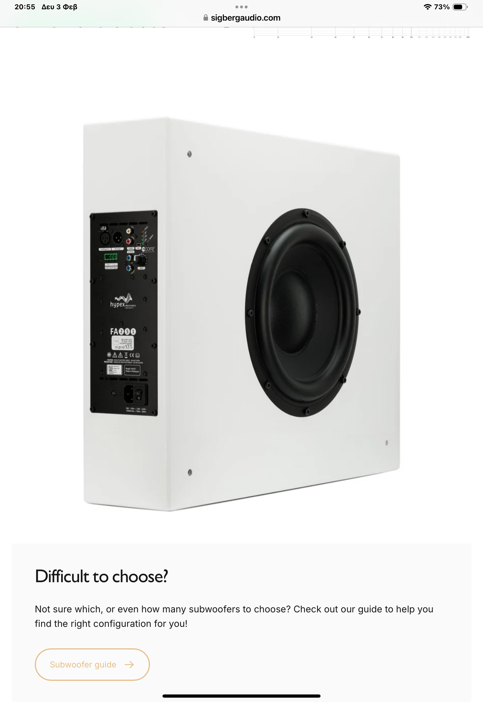

Μπες στο Amroc βαλε τις διαστασεις του χωρου και δες σε 3D τα room modes του χωρου. Τα sub πρεπει να μπουν σε σημεια που σε ολα τα room modes εχουν μπλε η κοκκινο χρωμα και να αποφυγεις σημεια οπου υπαρχει ακυρωση (εκει που δεν εχει τιποτα στο 3D).
Αυτα βεβαια μεχρι να κανεις waveforming. Μετα αλλαζει το πραμα.

Με βάζεις δύσκολα οι διαστάσεις του σαλονιού είναι. 3.65 πλάτος 5,85 μήκος 2,80 Ύψος

Πάρε incognito και βάλε τα πάνω από τα καλοριφέρ στον τοίχο (είναι λεπτά) για waveforming.
Δυο λευκα με τα μεγαφωνα στραμενα προς τον τοιχο και δεν θα καταλαβει κανεις οτι ειναι sub

Για να κάνω waveforming πόσα σαμπ θέλω πέντε

Θα τους δώσεις απόσταση σε ύψος.
2 εμπρός και 2 πίσω είναι το ελάχιστο.
Σούπερ τέσσερα θα έχω πειράζει αν τα δύο είναι 12 και τα άλλα 15
