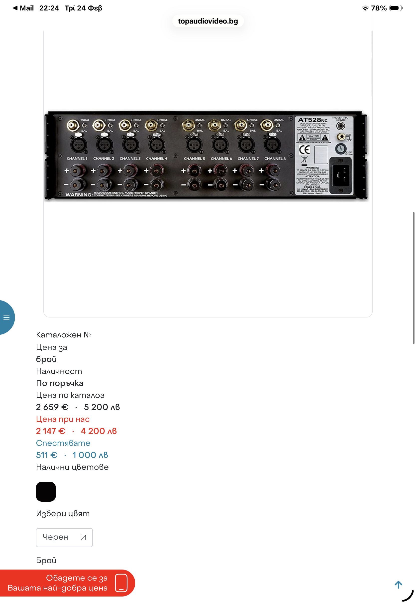

Τωρα εχω το nad m22. LR
Το rotel. C8+. Surround Kai Atmos
XTZ Edge A2-300 Center
32.576
93.861
Για μένα Amplitude 8, (ή 8M χαριστικά) για τα bed layer, και κάτι ncore/purify με gain 20dΒ για τα Heights.
