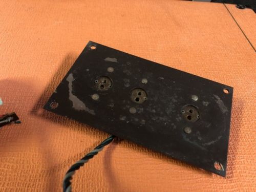

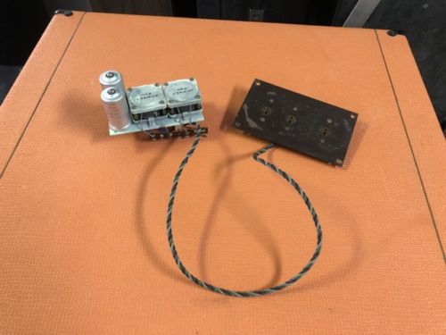

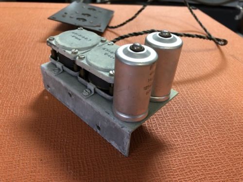

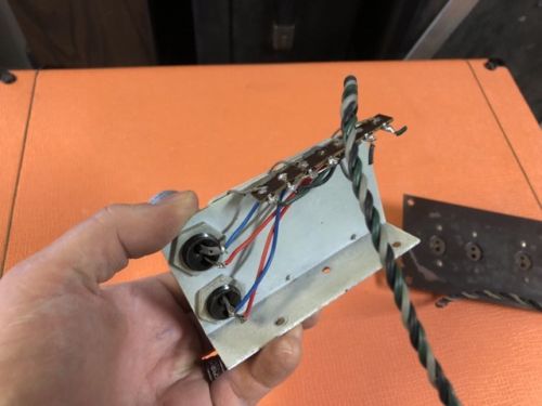

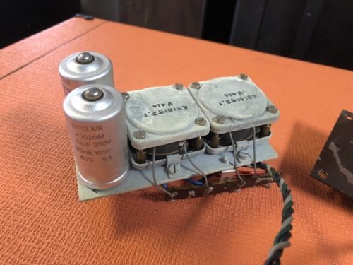

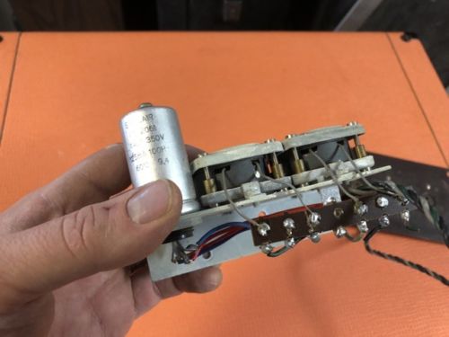

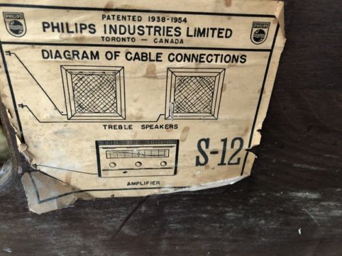

Παραθέτω όλεs τίs foto που βρήκα γιά να υπάρχουν σαν αρχείο στο site .
ό τίτλοs είναι ,
Vintage 1954 Philips 9710m 9710 speaker crossover Hifi
Αυτό το crossover είναι ο αυθεντικός εξοπλισμός της Philips που χρησιμοποιήθηκε με ένα ζεύγος ηχείων Philips 9710 Alnico Hifi.
The last picture shows the model of cabinet this was from.
