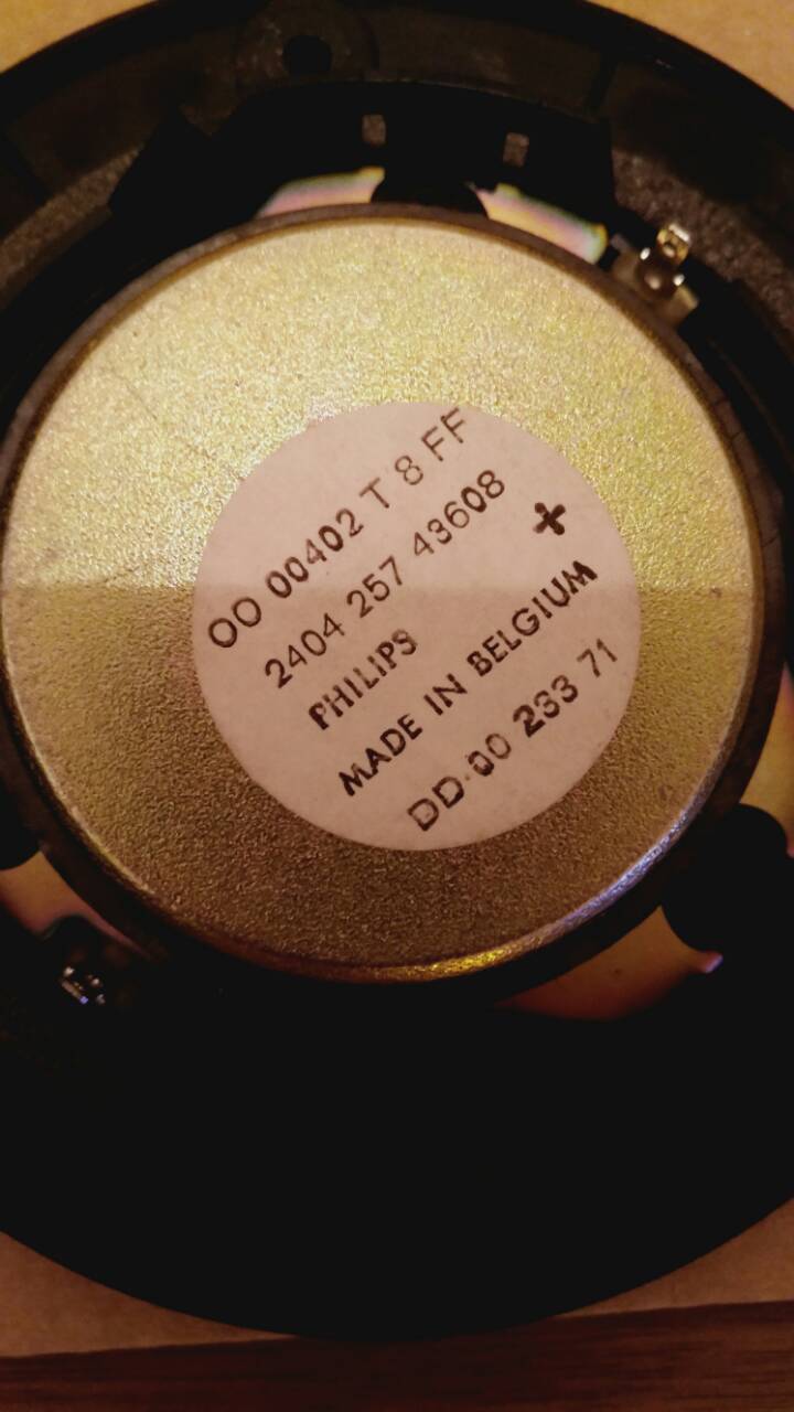

βλέπω ότι crossover είναι στους 6000 και πάνω οπότε κάπου εκεί θα κινηθώ..
Επίσης δε μπορώ να καταλάβω από το δικό του tweeter πιο μοντέλο είναι.
Μπορεί κανείς να καταλάβει από τη φωτό που έβαλα;;
K
kimon
1.613
2.247
Η φωτο που εχεις βαλει ειναι του δικου σου η απ το διαδικτυο? Ποστ 6.
