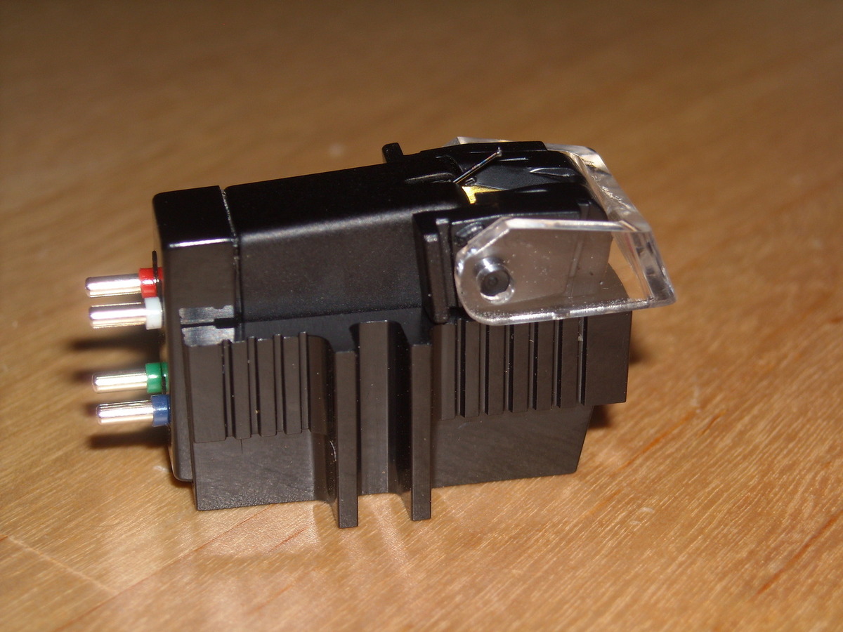

Αφού έρχεται κουφέτο... η νύφη (δηλαδή το νέο φόνο) μπορεί να περιμένει λίγο... άκουσέ την πρώτα και εδώ είμαστε! :smile:
Βασιλη στις sumiko,a&r etc.... οπτικα δεν θα ταιριαξει τελεια λογω του οτι το πλαστικο κελυφος των κεφαλων ειναι διαφορετικο απο την original JICO MM-1,ομως η εφαρμογη ειναι σωστη στο σωμα.
Μια φωτογραφια του "real thing" :)
1.234
325
Αν και αρχικά και εγώ φοβήθηκα για την εφαρμογή μετά το μήνυμα του VasillisM τελικά ταιριάζει άψογα πάνω.
