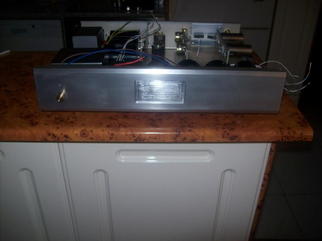

Φιλε μου σε ευχαριστω πολυ για τα καλα σου λογια!
Τα ασημια ειναι απο rf μηχανακια [οχι επαργυρα] που ειναι μεσα σε μπλενταζ και παιρνω μονο την ψιχα. Μετα απλα τα συστρεφω λιγο. Μην κοιτας το μηκος τους , απλα τα κολαω πριν βιδωσω τα rca για να γινονται ποιο καλες οι κολλησεις [μου δινει καλυτερο χωρο] και τα αφηνω μακρυα και μετα τα κοβω ακριβως στα σημεια που θελω. Βεβαια ειναι λιγο πακετο να τα απογυμνωνεις . Εκει δουλευω νιστερακι .

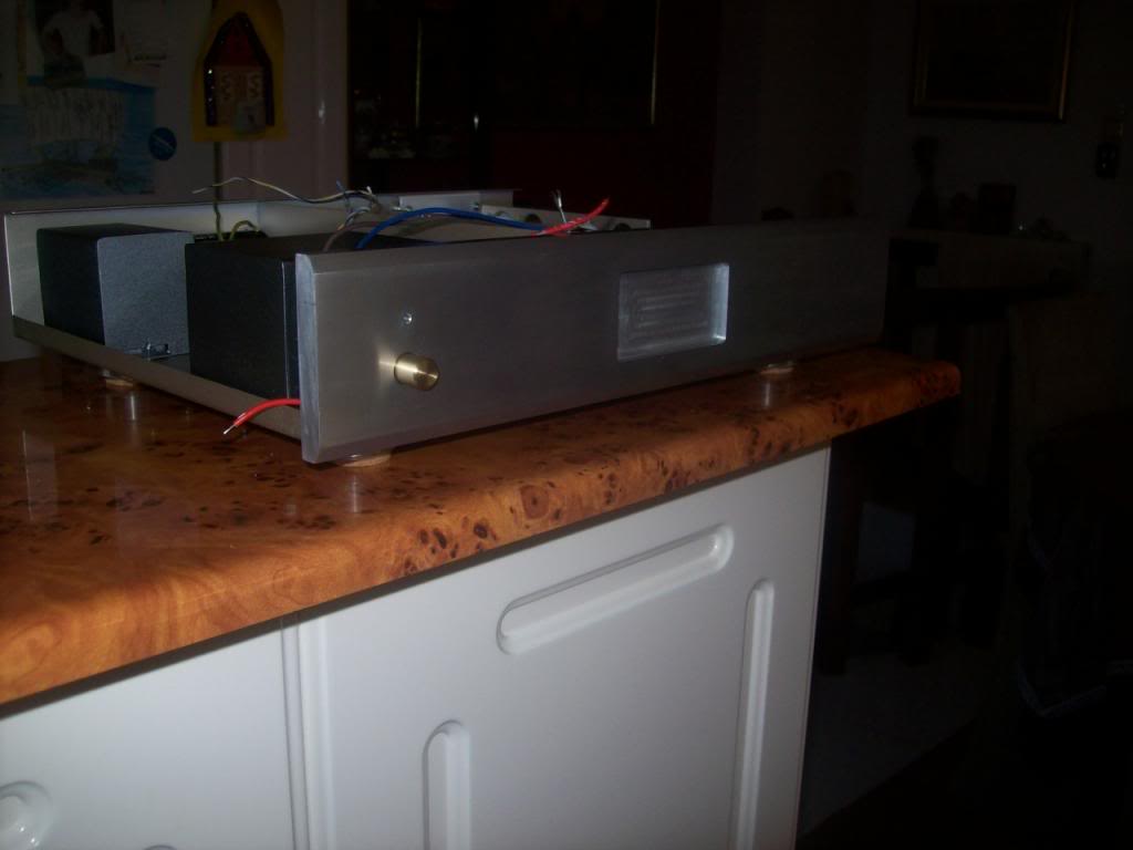

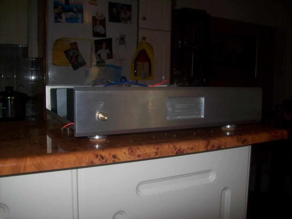

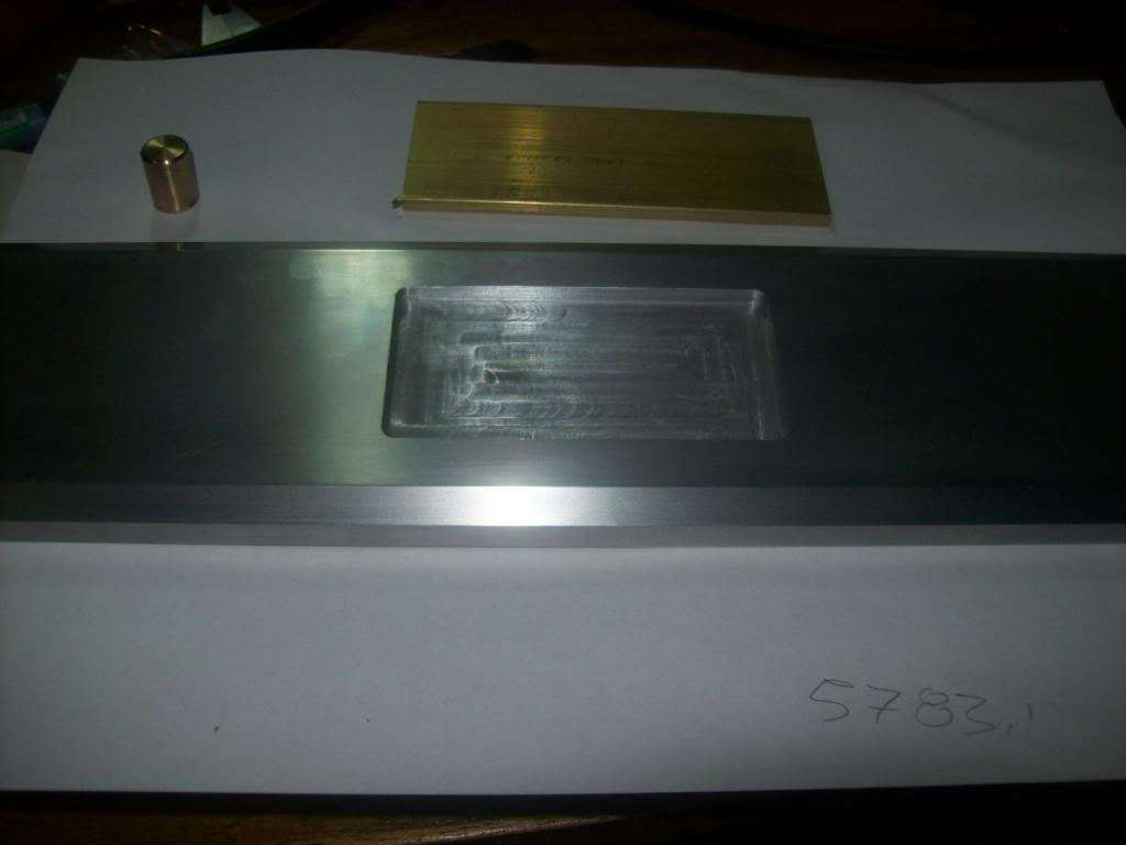

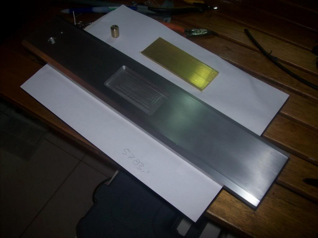

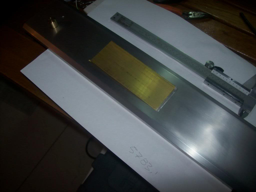

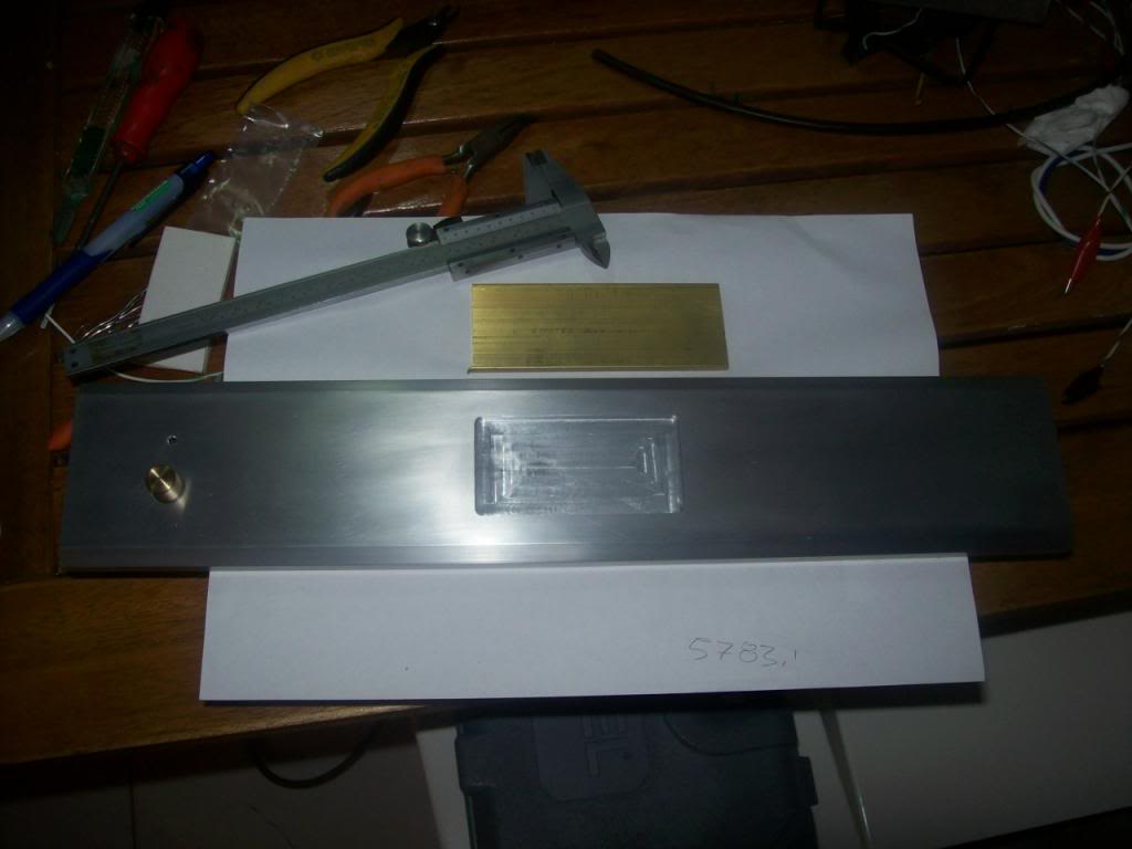

Πριν απο λιγο τελειωσε απο το μηχανουργειο η προσοψη [σκαψιμο στο κεντρο] για να μπει μπρουτζινο ταμπελακι, αλλα και το diy κουμπακι on-off στα μετρα που ηθελα. Βλεπεις 12χιλ παχος προσοψη δεν ταιριαζει κατι ετοιμο!

Τάκη μη γίνει κάτα λάθος κάνα τέτοιο και το κρύβεις μετά τόσο όμορφο μηχανάκι...:p :drinks:

den εχεις αδικο !! προσπαθουσα να αλλαζω γραμματοσειρα και μου βγηκε κουκουρουκου!!!:p
