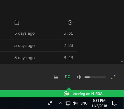

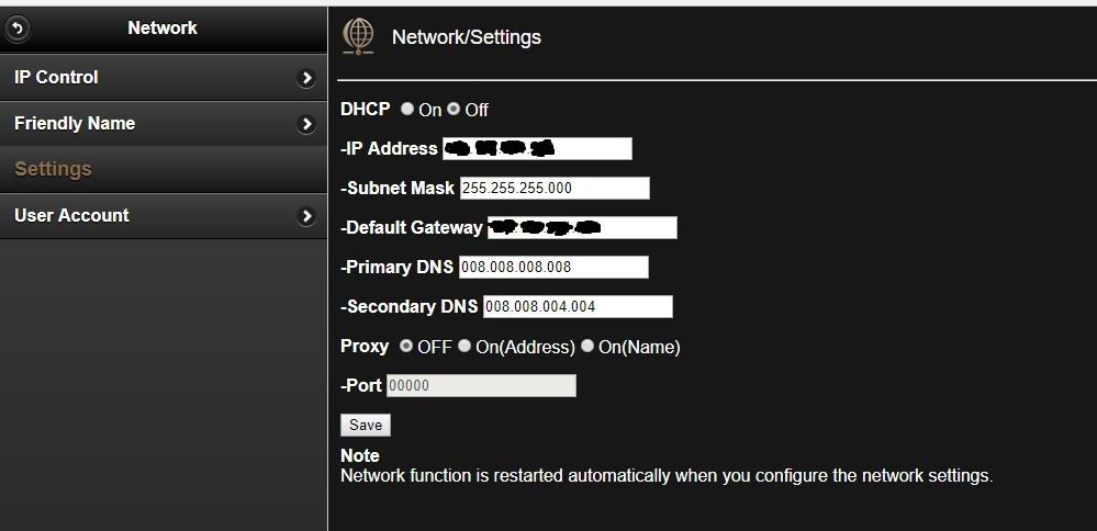

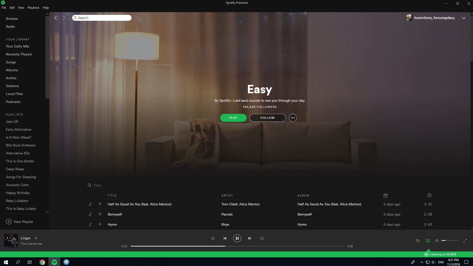

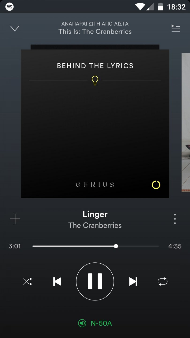

Μολις τωρα (δυστυχως δεν ειχα χρονο πιο νωρις),φωτος απο το δικο μου Pioneer N-50A....οι δυο πρωτες φωτος απο τον υπολογιστη μου (windows 10) και η αλλη απο το κινητο μου (τρεχει android 5.1....παραλλαγη του βασικα,το oxygen της oneplus). To pioneer ειναι αγορασμενο τον Μαρτιο του 2015,αρα απο τα πρωτα μοντελα που κατασκευαστηκαν (πρωτο εξαμηνο το πολυ). Oσο για το firmware.......εδω δεν μπορω να απαντησω με σιγουρια,αλλα το τελευταιο στη σελιδα της εταιρειας ειναι απο τον Αυγουστο του 2017,προφανως αυτο εχω.Ολα δουλευουν μια χαρα παντως.

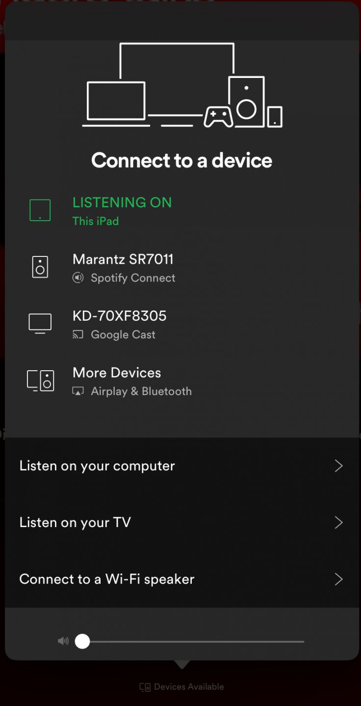

Και στο δικό μου Marantz SR 7011 λειτουργεί χωρίς πρόβλημα, Premium account βέβαια
