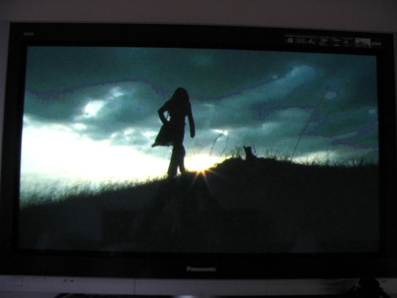

Ψαχουλεύοντας λίγο παραπάνω, μιας και βιάστηκα να μιλήσω, να προσθέσω στα παραπάνω ότι οι πλάσμα επίσης δεν έχουν ξεπεράσει εντελώς τα burn-ins, τις πρασινοκίτρινες ουρές (http://www.youtube.com/watch?v=3kyllx3VaI8 - ανάλογο του ghosting), ενδέχεται να έχουν... μωβ φίδια (purple snakes) σε κάποιες χρωματικές διαβαθμίσεις (δείτε attachment - αν και αυτό φένεται να είναι "προνόμιο" μόνο των panasonic).
