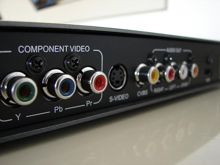

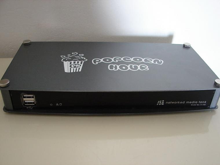

Στο πίσω μέρος έχουμε τις εξόδους εικόνας και ήχου
Εικόνα μπορούμε να πάρουμε από την component, την s-video και CVBS (αχρείαστες να είναι) και την HDMI που πρωσικά δεν μου λέει τίποτα σε 1.1, 1.3 σκέτη η με κύμα.:142: Την θεωρώ τη χειρότερη σύνδεση μεταφοράς εικόνας και ήχου.
Μαλλον δεν εννοεις αυτό, αλλά το PCH δεν υποστηρίζει HDMI 1.3. Μόνο 1.1.
Εκτός και αν μιλάς γενικά για τα HDMI πρωτόκολα

Γιατι εχεις mkv με 1.3;
Ιδέα δεν έχω αλλά γιατί το Ishtar υποστηρίζει 1.3 και το PCH όχι. Δεν μπορεί, κάποια διαφορά θα έχει.
24
4
Εμένα στα 1080p μου κάνει κολλήματα πάντως (HellBoy 1080p mkv) και εχθές μου κόλλαγε και σε SD (avi, η ταινία I4 Λούφα και Απαλλαγή)
Δεν ξέρω αν φταίνε οι υψηλές θερμοκρασίες ή κάτι άλλο, ψάγνω για ανεμιστηράκια 25X25mm ή 30Χ30mm για να δοκιμάσω τις πταίει...
25
Μου φαίνεται ύποπτο ότι σου κολάει η ματροσκα, αλλά όταν είδα ότι σου κολάει και το SD, τότε πείστηκα ότι κάνεις κάτι λάθος. Ο εσωτερικός μου είναι 500gig και βγάζει πολύ ζέστη. Ανεμιστήρα δεν έχω, απλώς τις βίδες του καπακιού τις έχω βάλει ανάποδα και έτσι έχει ενα κενό που βγαίνει πιο ευκολα ο θερμός αέρας, αλλά αμφιβάλω αν παίζει ρόλο.
Εγώ παίζω τα SD από δύκτιο, και HD από εσωτερικό σκληρό και δεν έχω κανένα πρόβλημα.
Αν τα παίζεις από δύκτιο δοκίμασε να δουλέψεις το Myihome. Είναι πιο γρήγορο από smb sharing.
Έχεις κάνει update το firmware? Μήπως η ταινία είναι σε DTS?
24
4
To firmware είναι updated. Και εμένα μου έκανε εντύπωση το συγκεκριμένο avi (SD), γιατί ότι άλλο avi έχω παίξει ήταν ok. Στο PC πάντως έπαιζε κανονικά -αλοίμονο...
Θα κοιτάξω το απόγευμα την κωδικοποίηση του.
Σχετικά με το mkv τώρα, είναι DTS ο ήχος ναι, αλλά δεν νομίζω ότι παίζει αυτό ρόλο, χωρίς να είμαι σίγουρος. Είναι μεγάλο αρχείο, 12gb 1080p και ακόμα και το PC δεν μου συγχρονίζει καλά τον ήχο, θέλει ψάξιμο και αυτό.
Σε 720p mkv δεν είχα κάποιο πρόβλημα μέχρι τώρα. 500gb σκληρό έχω και εγώ.
25
Το popcorn δεν μπορεί να αποκωδικοποιήσει DTS [δεν έχει αγοράσει την άδεια από Dolby labs].
Έχεις 2 επιλογές
1. Στέλνεις audio out σε κάποιον DTS αποκωδικοποιητή. Εγω πχ αγόρασα εναν ενυσχιτή yamaha. Άλλοι προτιμούν τα ηχεία logitech z-5500. Ή κάτι τέτοιο.
2. Κάνεις convert το αρχείο να χρησιμοποιεί ac3 ( http://www.networkedmediatank.com/viewtopic.php?t=3071&highlight=dts+convert )
Εγώ όταν έπεζα αρχεία με DTS πριν πάρω τον ενισχυτή/αποκωδικοποιητή, μου δημιουργούσαν πρόβλημα.
