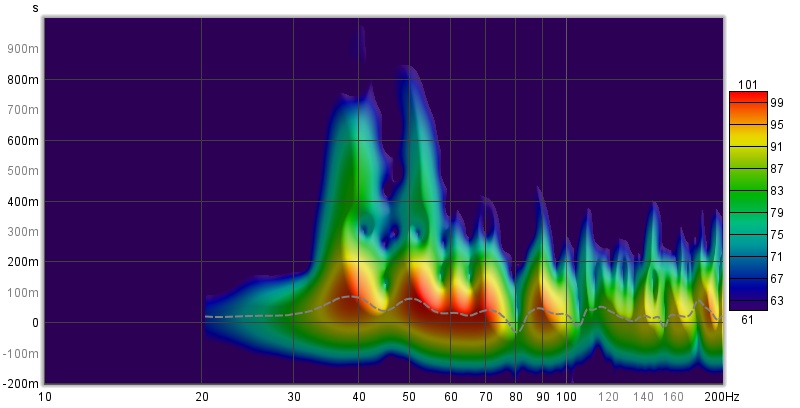

Κανω ρυθμισεις και αλλαγες,στα φίλτρα των ηχειων ,και του subwoofer ,καθως και αλλαγες στην τοποθέτηση των ηχείων,ωσπου να έρθει οσο μπορει καλύτερα στον χωρο. Ο χωρος συντονιζει στους 100(κακο πολυ κακο) και σε αλλες συχνοτητες οπως οι 36 (καλο γιατι δεν ακουγεται τοσο πολυ),ετσι μεχρι τωρα το ποιο σωστο σημειο ειναι αυτο που σας εδειξα.Θελουν λιγοτερο tow in και εκει στρωνουν τα πριμα τουλαχιστον ο τροπος που γραφουν στο graph,και η συχνοτητα cross τωρα ειναι οι 40.Λογο την παρακεντρης τοποθέτησης του sub και την μη χρήσης dsp εχω επιλέξει να κοψω το sub οσο χαμηλοτερα μπορω για να μην έχω την αίσθηση οτι το μπάσσο έρχεται απο εκει,αλλα απο τα ηχεία.Οποτε αυτο που βλέπετε ειναι το φουσκωμα του χώρου,δεν εχει να κανει με το sub.

Με γεια και να τα χαίρεσαι... Μας οφείλεις βεβαίως - έστω κι ετεροχρονισμένα σε σχέση με το προηγούμενο ηχείο - spectrogram αποκλειστικά στη ζώνη 20-200 Hz.
Ευχαριστω, οταν θα μετρησω θα το ανεβασω.

Το αποτέλεσμα του δημοσιευμένου spectrogram θα μπορούσε να είναι πιο ενθαρρυντικό αλλά θα μπορούσε να είναι και πιο απογοητευτικό... Υπάρχει σαφώς έλλειψη ωφέλιμης ενέργειας στην τρίτη οκτάβα ενώ στη δεύτερη θα ξεχωρίζει οπωσδήποτε η παρατεταμένη ενέργεια στο πεδίο του χρόνου καθώς αυξάνεται η στάθμη ακρόασης. Εδώ ισχύει μια φαινομενικά παράδοξη συνθήκη όπου θα γίνεται μεν αισθητή η περίσσεια ενέργεια στις χαμηλές και παράλληλα θα νιώθουμε έλλειψη του δέοντος αντικτύπου.
