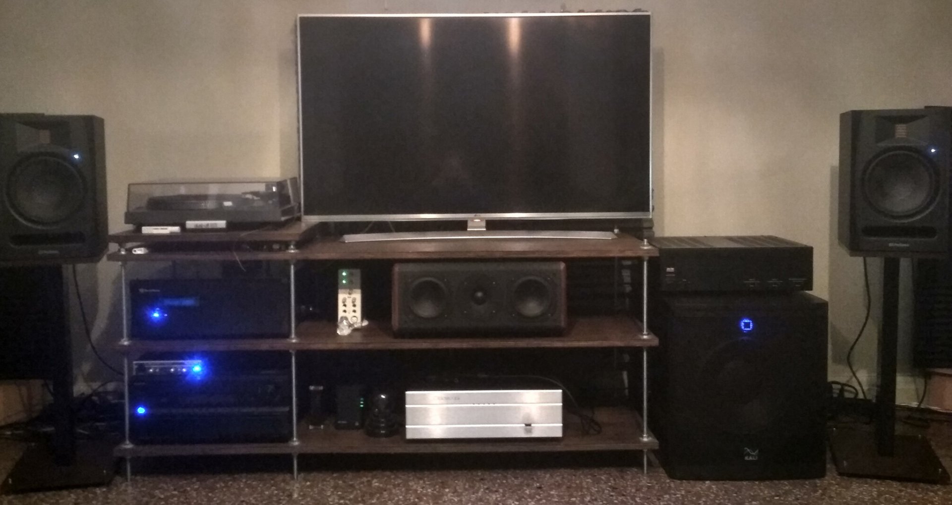

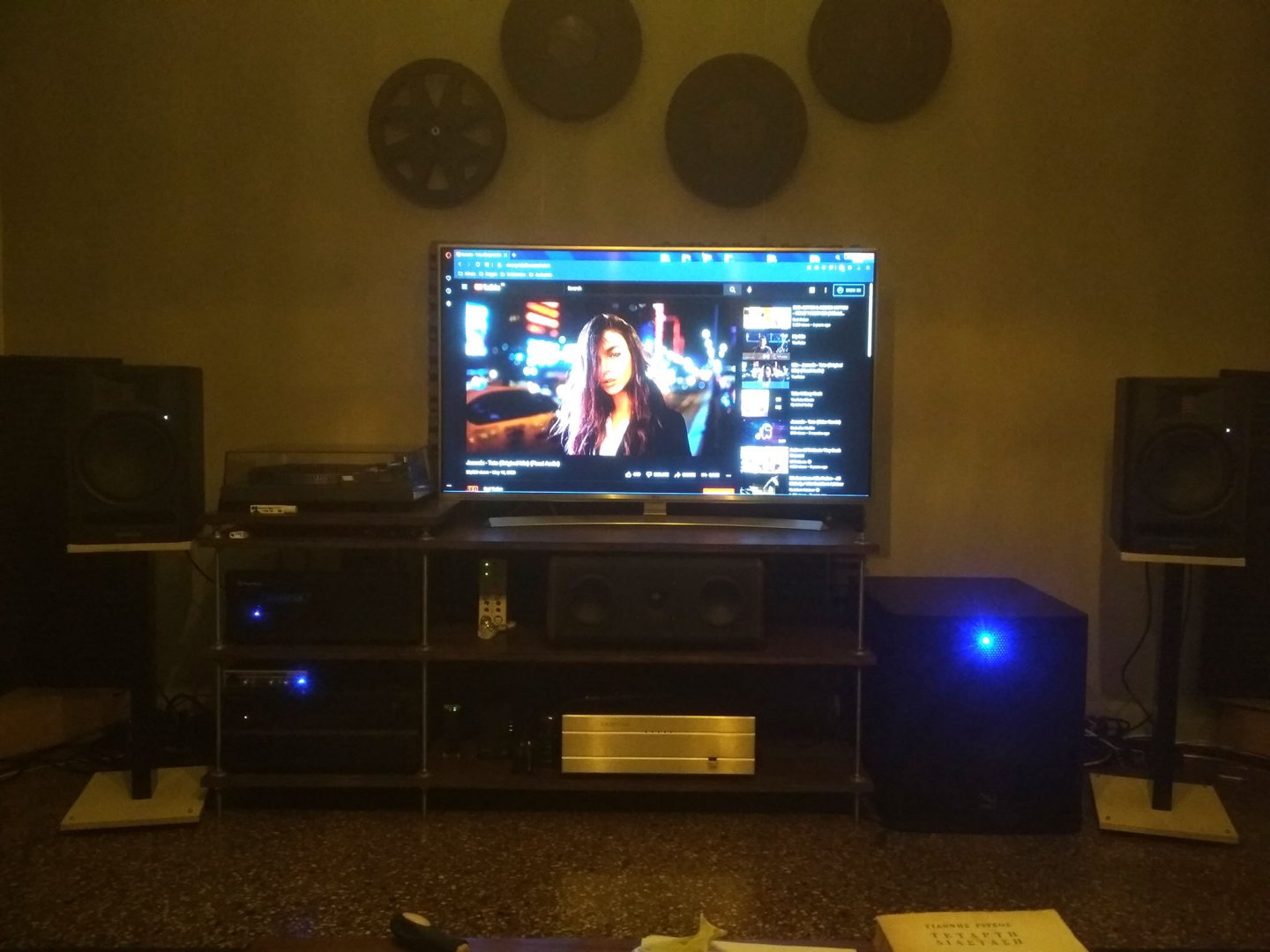

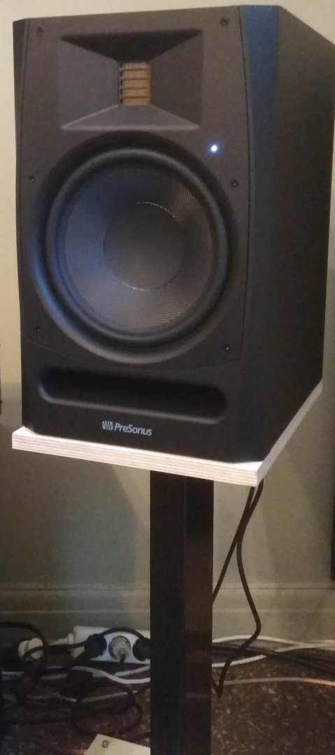

Δεν ηθελα να παω σε λυση με δυο subwoofer συν ενα ακομη που εχω για το homecinema,η ιδεα ειναι να υλοποιηθει οπως προτεινουν οι εταιριες των studio monitors δηλαδη ενα subwoofer με δυο δορυφορους. Το αποτελεσμα ειναι ικανοποιητικοτατο ,δυστηχως πολυ απολυτο και απαιτητικο σε ηχογραφησεις - παραγωγες ,αλλα απολαυστικοτατο οταν ολα ειναι οπως πρεπει. Εχω παρει βασεις στις οποιες εκοψα και προσαρμοσα κοντρα πλακε θαλασσης το οποιο θα βαφτει για να ταιριαζει με το επιπλο και γενικοτερα το σπιτι.
Προχειρες φωτο απο κινητο.

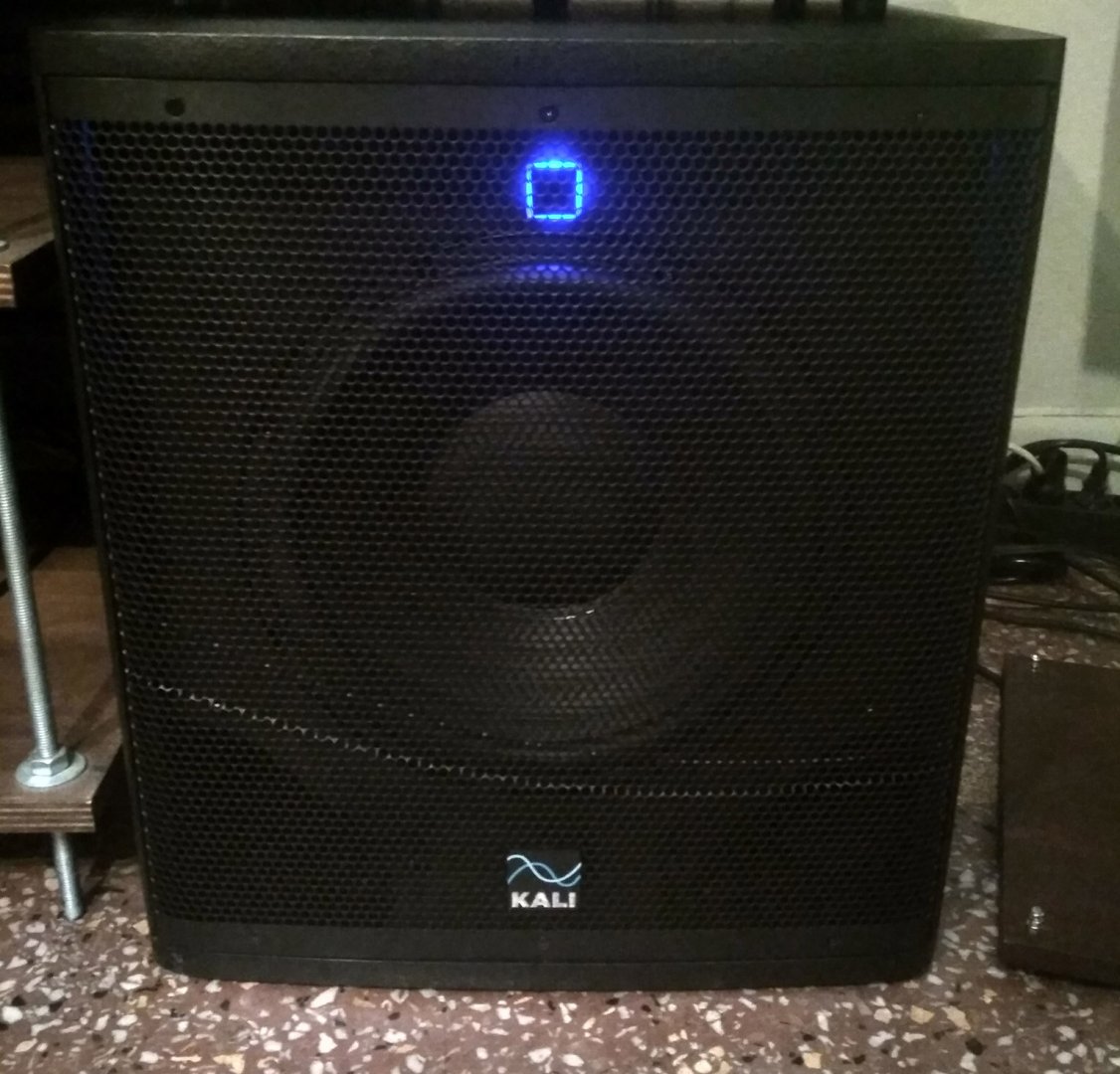

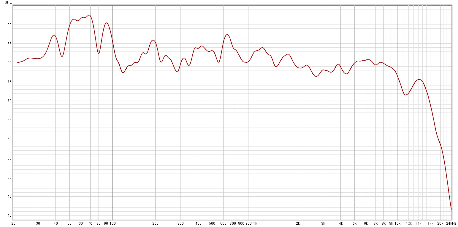

Μικρο update,τελειωσαν οι βάσεις(βαφες κ.λ.π)τοποθετηθηκε ενα κομματι depron με μαυρη ταινια στο εμπρος μερος για να μην φαινεται το πολυ φωτεινο led του sub,μπορει να σχεδιασω και ενα μαυρο με το logo της kali για να φαινεται φωτισμενο.
Στο κομματι του ήχου,στα αρνητικά ειναι οτι έχουν εναν θορυβο hiss type οταν αναβουν και σε απολυτη ησυχια ακουγεται,αλλα οκ,ζεις με αυτο γιατι με το που θα παιξει κατι και πολυ χαμηλα δεν ειναι αντιληπτο.Μπορει λογο του amt tweeter να ειναι ποιο εντονο απο αλλα ενεργα ηχεια. Οι ρυθμισεις που έχουν οι δορυφόροι ειναι πολυ χρήσιμες και οσο παιζουν γινονται καλυτερα τα πραγματα.Οταν τελειωσει η κατάσταση θα ανεβασω και καποιες μετρησεις.

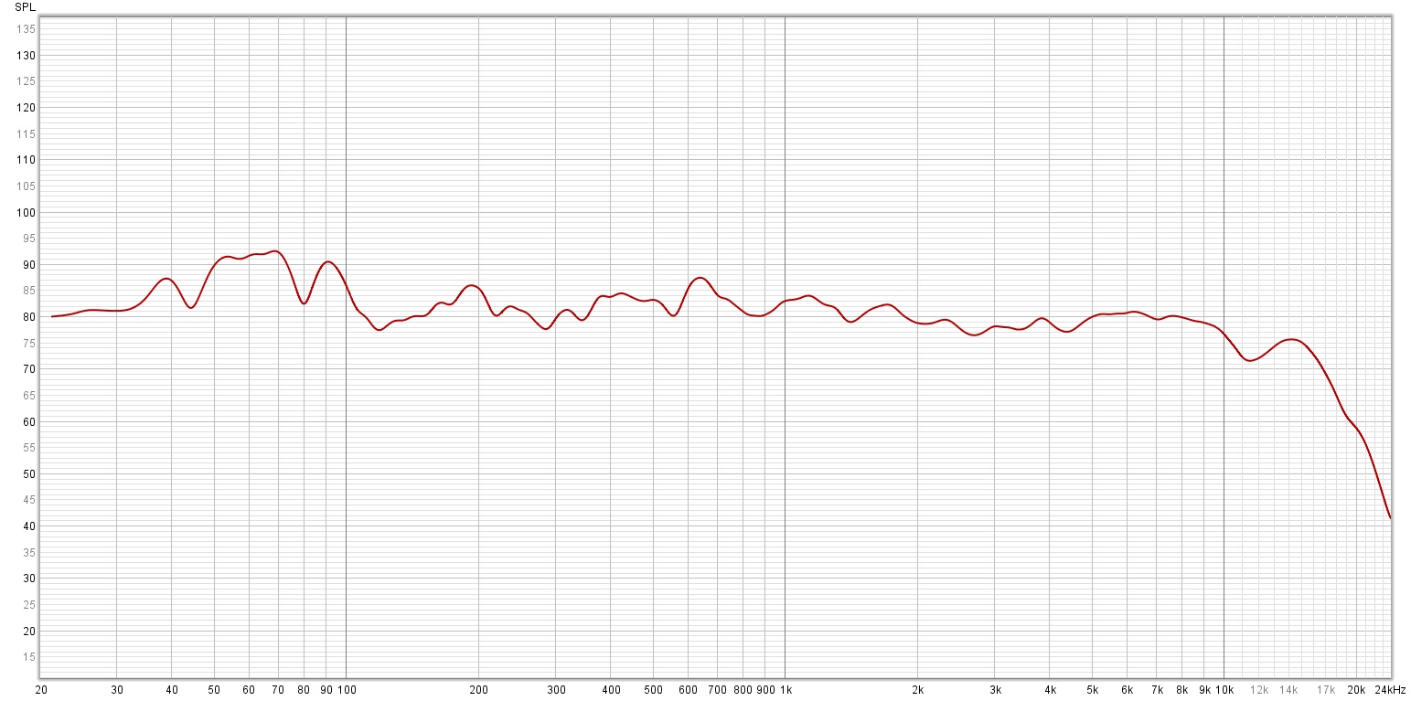

Το graph με πόσο smoothing είναι; Φαίνεται πάρα πολύ καλό έτσι!
Από 400-13000 είσαι χάρακας!
Λίγο δώσε από 100-400, να γεμίσει κι εκεί η περιοχή. για να είσαι χάρακας από 50-13000.
Τώρα στα 45 να δούμε αν γίνεται κάτι.
Πολύ καλό, μου αρέσει.
Να υποθέσω ότι ακόμα δεν έχεις εφαρμόσει κάποια ισοστάθμιση;

Σε ευχαριστώ για τα καλά σου λόγια.
Ο χώρος - τοποθέτηση έχει θέματα αλλά είναι σαλόνι δεν μπορούν να γίνουν και πολλά.
Το ηχείο έχει μια ρύθμιση για την τοποθέτηση που αλλάζει το roll off από τους 250 και και κάτω, τώρα η ρύθμιση αυτή είναι στο -3,και η επιλογή αυτή έγινε για να σταματήσει και να μαζέψει διαφορά που συμβαίνουν στις χαμηλές συχνότητες. Το smoothing είναι 1/6 οι 45 είναι ακύρωση καθώς και η ανηφόρα από τους 125 προς τους 80(13db!!!).Επίσης το μικρόφωνο που έχω(xtz)δεν μετράει πολύ καλά στις ηψηλες συχνότητες,διασταυρωμενο με umik παλαιότερα.

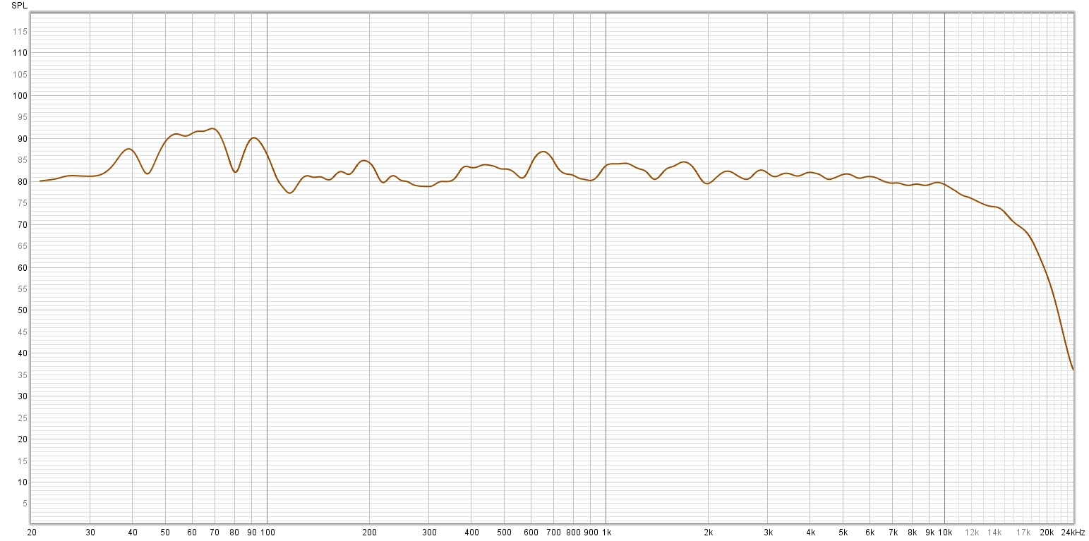

Στον άξονα των ψ, από 90 έως 45db παρακαλώ
Voila :)
Σε ευχαριστω για το ξεστραβωμα.
Την πρωινη μετρηση δεν την κρατησα και εκανα νεα.
Και μια απάντηση σε αυτό, παρακαλώ.
Διευκρινισεις εχω επιλεξει απο την πλατη των ηχειων το -3 στο roll off του μπασσου γιατι αυτο ταιριαζει καλυτερα στα αυτια μου ,και το subwoofer αναλαμβανει μεσο του crossover του το crosspoint.Κατα τα αλλα παιζουν χωρις αλλη διορθωση.

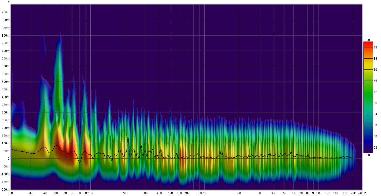

wnet
Nearfield
5.221
18.086
Το subwoofer θα το χαμήλωνα λιγάκι.... τώρα βέβαια αν σου αρέσει , οκ...
Πάντως το σύνηθες είναι τώρα να σε εντυπωσιάζει και να το χαίρεσαι αλλά μετά από λίγο καιρό (ανάλογα και τις μουσικές που ακούς) να το χαμηλώσεις λιγάκι...
Εντύπωση πάντως κάνει η έντονη πτώση στις υψηλές...
Όχι πως πολυακούς εκεί (εκτός αν είσαι 17 ετών) αλλά λέμε τώρα...
Το πιο σοβαρό πρόβλημα για μένα είναι η "τρούπα" εκεί κοντά στα 120 Hz
