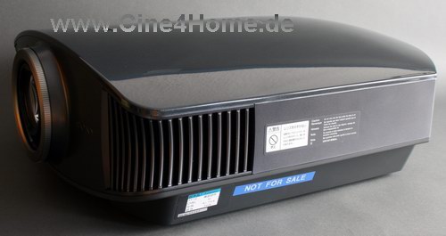

Preview Sony SXRD-Projektor VPL-VW60
ΑΝΔΡΕΑΣ Κ.
Ιδρυτής
30.058
731
Τι διαβαζω, τι διαβαζω?
Σε σχεση με τον WV50 εχουμε:
-Βελτιωμενη ρυθμιση του gamma μεσω Image Director 3.0
-Επιτευξη συγκλισης μεσω του μενου
-Και δυνατοτητα αναμορφικου φακου/εικονας
-Καλυτερη χρματικη απεικονιση
-Καλυτερη αντιθεση
Ε, μα τοτε να τον δουμε!:cool_4:

Τα πολύ σημαντικά νέα χαρακτηριστικά του Sony φαίνεται ότι είναι τα παρακάτω: Πρώτο (και σημαντικότερο για μένα), είναι η ρύθμιση της σύγκλισης του πάνελ με αξιοθαύμαστη ακρίβεια! Το κάθε ένα από τα τρία πάνελ μπορεί να μετακινηθεί μέχρι δύο πίξελς (πάνω, κάτω, αριστερά, δεξιά), με βήματα του 0,1 πίξελ!!! <?xml:namespace prefix = o ns = "urn:schemas-microsoft-com:office:office" /><o:p></o:p>
<o:p> </o:p>
Panel Alignment Function Area / H-V Adjustment range Full Screen / ± 2.0 pixel in 0.1 pixel steps<o:p></o:p>
<o:p> </o:p>
Καταλαβαίνετε τι σημαίνει αυτό; Ότι ο VPL60 θα έχει τη καλύτερη ευκρίνεια (με το δεδομένο ότι θα φοράει έναν αξιοπρεπή φακό χωρίς χοντρά προβλήματα) από όλους ανεξαιρέτως τους τρίτσιπους προβολείς που έχουμε δει ως σήμερα! Ξεχάστε τη χονδροειδή αντίστοιχη ρύθμιση της σύγκλισης, π.χ. του JVC RS1, όπου το βήμα της ρύθμισης είναι στο ένα πίξελ με αποτέλεσμα να φτιάχνεις τη σύγκλιση σε μια περιοχή του πάνελ και να τη χαλάς αντίστοιχα σε μια άλλη περιοχή.
<o:p> </o:p>
Ας υποθέσουμε, π.χ., ότι έχετε απόκλιση της σύγκλισης ένα πίξελ στο κόκκινο χρώμα στη δεξιά περιοχή του πάνελ και άριστη σύγκλιση στο υπόλοιπο πάνελ. Μετακινώντας το πάνελ του κόκκινου χρώματος κατά ένα πίξελ όπως γινόταν στον RS1, χαλούσες τη σύγκλιση κατά μισό περίπου πίξελ στο κέντρο του πάνελ (που είναι και η πιο κρίσιμη περιοχή) και κατά ένα ολόκληρο πίξελ στην αριστερή περιοχή! Τώρα όμως, με το βήμα της ρύθμισης στον VPL60 στο 0.1 πίξελ, έχεις τη δυνατότητα να μετακινήσεις, π.χ., κατά 0.5 πίξελ το προβληματικό πάνελ, με αποτέλεσμα να χαλάσεις κατά 0.25 πίξελ περίπου τη σύγκλιση στο κέντρο (που είναι σχεδόν αδιόρατη απώλεια από τη θέση θέασης) και κατά 0.5 πίξελ στην αριστερή!
<o:p> </o:p>
Πιστέψτε με, η απόκλιση της σύγκλισης κατά 0.5 πίξελ είναι πολλές φορές καλύτερη από την απόκλιση του ενός πίξελ. Η απόκλιση του ενός πίξελ είναι πολύ εύκολα ορατή από τη θέση θέασης, με αποτέλεσμα να σου αποσπά συνεχώς τη προσοχή και να μη σε αφήνει να απολαύσεις τη ταινία! Ποποπό, τι γράφω τώρα, αν με διαβάζει ο Κεφάλας, θα του έχει σηκωθεί η τρίχα κάγκελο, μια και το μάτι του διαχωρίζει πανεύκολα ακόμα και το 0.2 πίξελ απόκλιση στη σύγκλιση!!!
<o:p> </o:p>
Τέλος πάντων, από γερμανικά είμαι εντελώς άσχετος, αλλά από το παράδειγμα με τις δύο photo που δίνει το cine4home, εύκολα διαπιστώνει κανείς την ορατή βελτίωση στη σύγκλιση μετά τη ρύθμιση.
<o:p> </o:p>
Η δεύτερη πολύ μεγάλη βελτίωση είναι στα νούμερα του contrast. <o:p></o:p>
<o:p> </o:p>
Native Contrast 7,000:1 <o:p></o:p>
Contrast Ratio Advanced Iris 2 35,000:1 <o:p></o:p>
<o:p> </o:p>
Το 7.000:1 φυσικό κοντράστ (χωρίς τη χρήση της ίριδας), είναι φοβερό νούμερο εάν είναι αληθινό και υπερδιπλάσιο του προκατόχου του Pearl που κυμαινόταν στο 3.000-3.500:1 χωρίς τη χρήση ίριδας. Το νούμερο του 35.000:1 με τη χρήση ίριδας είναι κυριολεκτικά ασύλληπτο εάν είναι αληθινό, και σε έναν χώρο που είναι bat cave θα δίνει εκπληκτικά τρισδιάστατα σκοτεινά πλάνα που δεν θα έχουμε ξαναδεί ποτέ ως σήμερα! Βέβαια, μένει να δούμε τι παράπλευρες απώλειες θα έχουμε στην εικόνα με τη χρήση της ίριδας (κρασαρισμένα λευκά σε κάποια πλάνα, μαιμουδιές με το gamma) που είχαν οι προκάτοχοι Ruby και Pearl.
