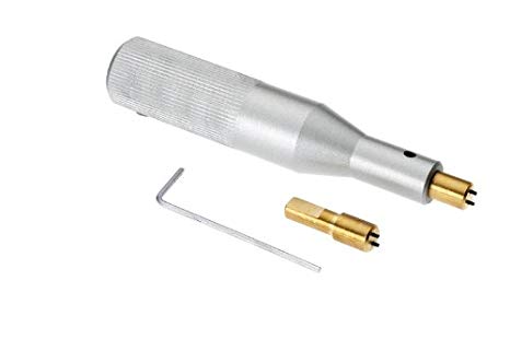

Αν εχεις το εργαλειο που λεει ο Mr Spock ειναι πολυ ευκολο να πειραματιστεις.Λιγο σφιξιμο καθε φορα μεχρι να σταματησει ο τζογος ΑΛΛΑ να μην εχει τριβες περαν του κανονικου/λογικου.Αυτο ελεγχεται ευκολα αφου μηδενισεις το βαρος αναγνωσης οποτε ο βραχιονας θα κινειται ελευθερα πανω κατω μερικες φορες πριν σταματησει.

Aς βἀλει μιἀ φουρκἐτα αν δεν ἐχει το εργαλεἰο. Συνἠθως οι εξωτερικἐς βἰδες εἰναι ασφἀλειες γιἀ να προστατεὐουν τις εσωτερικἐς που παρἐχουν τη ρὐθμιση.

Οπως ειπε και ο Mr Spock το εργαλειο περιλαμβανεται η τουλαχιστον απο οσο θυμαμαι περιλαμβανετο στην συσκευασια των πικαπ.Δεν ειναι τιποτα δυσκολο να το ρυθμισει καποιος.Τωρα αν ειναι αλλου το προβλημα,δεν γνωριζω.Υπαρχουν και τα οριζοντια bearings που χρειαζονται πιο προσεκτικη ρυθμιση αν χρειαζονται ,εφ'οσον πρεπει να βγει ο βραχιονας.Μακαρι να ειναι η βαση οπως λεει ο Geoch ειναι το ευκολοτερο να λυθει.

Αν εννοείτε αυτο ...οχι δεν το ειχε στη συσκευασια!
Μάλλον τελικά θα μάθω να ζώ με αυτο το ψεγαδι...
τουλάχιστον μεχρι να βρω καποιον που ξέρει να ρυθμιζει αυτες τις βιδες ...:p

- το παρελκόμενο κατσαβίδι είναι ποιο απλό , πλαστικό
- μπορούμε αντί αυτού να χρησιμοποιήσουμε ένα ψαλιδακι ανοίγοντας το όσο χρειάζεται και σφίγγουμε την βίδα ίσα που να σταματήσει ο τζόγος , ελέγχουμε μετά εάν ο βραχίονας κινείται ελεύθερα και τέλος , αυτό ήταν
