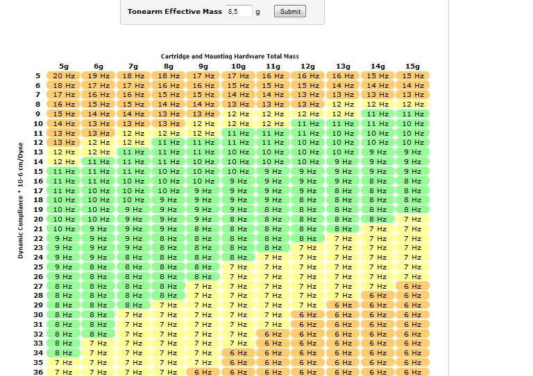

Πχ διαβασα Shure M97XE με sas κεφαλη και το 615 phono δεινουν πολυ καλο αποτελεσμα για τετοιου εποπεδου πικαπ.
Εάν έχετε αυτόν μπορείτε μια χαρά να αναβαθμίσετε το πικαπ με την shure. Σίγουρα είναι μια αναβάθμιση εν συγκριση με την ortofon.
Σαν συμβατότητα της Shure m97xe και του βραχίονα φαίνεται παρακάτω(σύμφωνα με τα χαρακτηριστικά τους):
Και μερικά χαραχτηριστηκά της κεφαλής :

Το Lateral Dynamic Compliance δεν το αναφέρει η shure στις προδιαγραφές τις.
Δοκιμάζετε την αλλαγή της κεφαλής και γνώμη μου όσο αφορά το phono & SAS σε δεύτερο βήμα.
