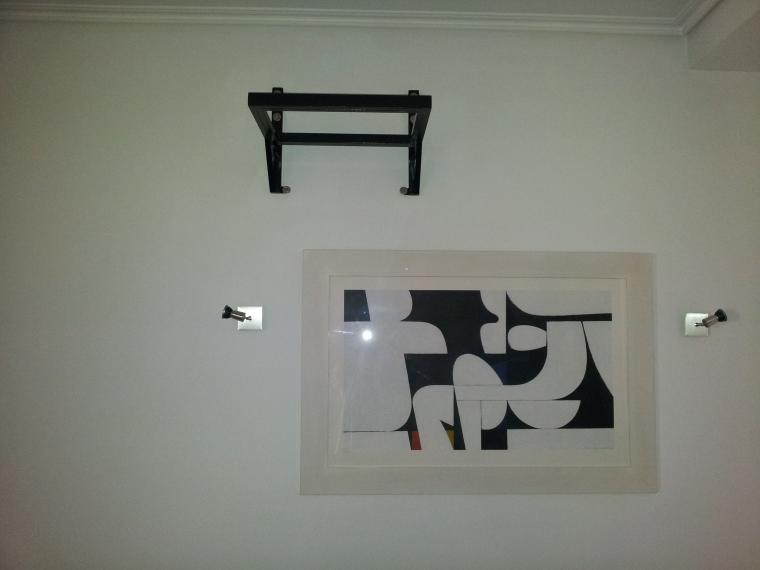

Αφού μπορείς να βάλεις τοίχου, πάρε δύο καλές γωνιές και βίδωσε πάνω τους ένα τετράγωνο κομμάτι ξύλο-MDF etc.

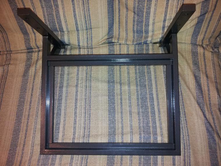

Εφτιάξα τη δικιά μου για να νοιώθω και σίγουρος και να μην αισθάνομαι και κοροϊδο με τα λεφτά που ζητάνε οι διάφοροι κατασκευαστές.
Αν ήταν και ο λουστραδόρος εντάξει θα είχε μπει και το ξύλο στη θέση του και όλα μαζί στον τοίχο με τον προβολέα πάνω.

Ναι λείπει ένα επεισόδιο εδώ, είχα πάρει αυτή από αμαζον, ήρθε την έβαλα, απογοητεύτηκα, την έβγαλα, σχεδίασα μια δικιά μου, πήγα στο σιδερά μου, την έφτιαξε, του έδωσα 35 ευρώ και έφυγα. Το ξύλο μου βγαίνει τσάμπα (ας πούμε) γιατί εντάσσεται στο γενικότερο λογαριασμό του ξυλουργού που μου φτιάχνει κάτι έπιπλα για τα νέα διαμόρφωση του χώρου, και επί ευκαιρία με αυτό το ράφι θα δειγματίσω και τα δύο διαφορετικά χρώματα του λούστρου για τον καπλαμά που ήμουνα σε δίλημμα για το ποιο να διαλέξω.
Το project επεκτάθηκε, extended scope που λένε και στο χωριό μου!

Καλλιτεχνική αδεία μπήκε και η βάση στη θέση της πάνω από το Μόραλη...σαν αφηρημένη τέχνη ένα πράγμα δηλαδή!

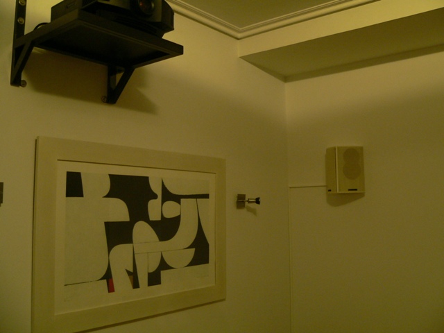

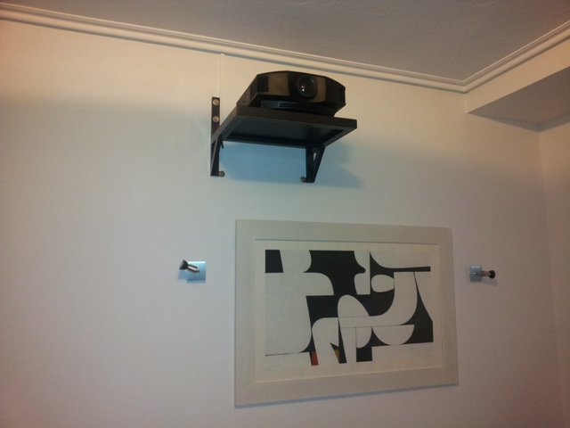

Εφτιαξα τελικά ένα καλώδιο δικό μου και ησύχασα...πολύ καιρό μείναμε χωρίς προβολέα!!!
Οι εργασίες δεν έχουν τελειώσει ακόμη για να γίνει συνολική παρουσίαση δίνω εδώ μόνο μια πρόγευση.

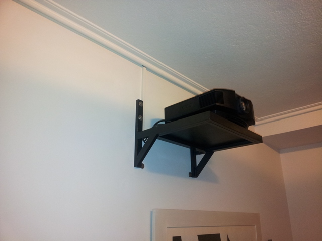

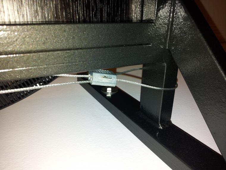

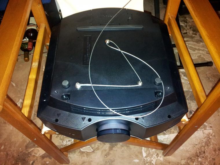

Καταρχήν για να μπεί ο προβολέας στο 'ραφι' του έπρεπε να υπάρξει και κάποια μέριμνα για ασφάλεια γιατί είναι πάνω από τα κεφάλια μας και ποτέ δεν ξέρεις τι γίνεται, οπότε η λύση δόθηκε όπως στις φώτο παρακάτω.

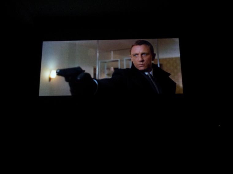

Επίσης να σας γράψω λίγο για τον τοίχο που προβάλλω. Κατόπιν οδηγιών φίλου στο δίπλα φόρουμ βάφτηκε γκρι με ένα χρώμα της benjamin moore το Metro gray. Οι εντυπώσεις μου οι αρχικές όπως τις έγραψα και δίπλα είναι οι εξής.
Καταρχήν μόλις χθες έκατσα να δω ταινία με το νέο χρώμα στον τοίχο, είχα κάνει και κάποιες δοκιμές πριν λίγες μέρες με κάτι patterns ρύθμισης άσπρου-μαύρου από avsforums. Υπόψη ότι ο προβολέας δεν έχει καλιμπραριστεί...και θα μείνει μάλλον έτσι για πολύ καιρό ακόμα.
Με το νέο χρώμα παρατήρησα μια μείωση στη φωτεινότητα καταρχήν. Αυτό από μόνο του στην περίπτωση μου είναι θεμιτό και θετικό γιατί έχω άσπρους τοίχους και ταβάνι και βλέπω κατά κανόνα νύχτα οπότε τώρα είναι πιο ξεκούραστο. Νομίζω ότι δεν χρειάζεται να πέσω και άλλο γιατί θα χάσω σε ζωντάνια στα χρώματα γι'αυτό ρώτησα αν πέφτει το Metro gray όσο και ο franky. Από την άλλη χωρίς μετρήσεις ότι και να λέω είναι στο περίπου. Επίσης έχω την αίσθηση ότι από τον άσπρο στο γκρι τοίχο έχασα λίγο την απόχρωση του κόκκινου, δεν μου άρεσε το κόκκινο σε κάτι σκηνές που είχα δει σε κάποιες δοκιμές αλλά θέλω να αφήσω λίγο χρόνο ακόμη να δω μερικές ταινίες για να είμαι σίγουρος. Τα χρώματα δεν τα πολυπειράζω γιατί και δεν ξέρω και δεν έχω όργανα οπότε γενικά παίζει flat ότι έχει από το εργοστάσιο. Παίζω με contrast, sharpness, brightness, τα έφερα σύμφωνα με τα patterns αλλά τσίμπησα λίγο ακόμη το brightness προς τα κάτω γιατί παρατήρησα κάποια σπασίματα σε μαύρες ή πολύ σκοτεινές σκηνές και τώρα είναι μια χαρά.
Μια απορία που έχω και δεν ξέρω αν μπορώ να το βάλω σωστά χωρίς μέτρηση είναι η ίριδα. Γενικά και στο αυτόματο δεν είναι εμφανής η λειτουργία της αλλά έχει και manual ρύθμιση σε κάποια τιμή και θέση τελείως Off. Χθες την έβαλα στο Off αλλά σκεφτόμουν μήπως είναι καλύτερα σε κάποια συγκεκριμένη τιμή στη manual ρύθμιση;
Η παρακάτω φωτο είναι από κινητό οπότε δεν ξέρω αν έχει καμμιά αξία και αν κάποιος πιο έμπειρος βγάζει κάποιο συμπέρασμα...(μάλλον άχρηστη είναι αλλά μιας και υπάρχει)

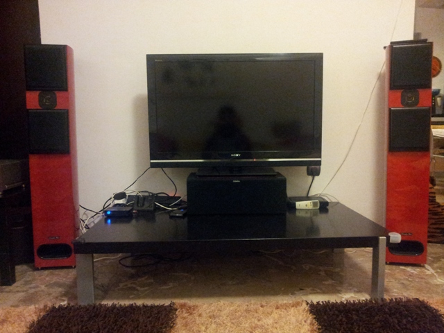

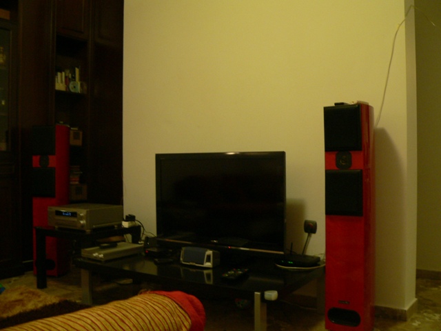

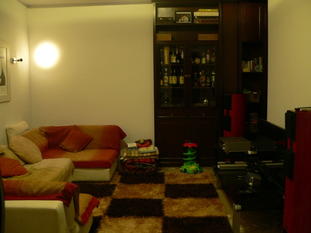

Αρχές Οκτώβρη ξεκίνησε το prοject.
Στην αρχή τα πράγματα ήταν κάπως έτσι...
Δεν ξέρω για εσάς αλλά σε εμένα μεταξύ των άλλων μου καθόταν στο λαιμό το εντοιχισμένο έπιπλο στη γωνία...να'ναι καλά το project το ξεφορτωθήκαμε και αυτό μετά από 10 χρόνια!

Εν αρχή είναι ο προβολέας (Sony PVL-HW15, αγορασμένος μτχ από αγγελία στο avsite)
Καθόλου εύκολη υπόθεση το κανάλι στη σκωτία γύρω γύρω από το γύψινο στην οροφή...αλλά χαλάλι του!
Βάση ιδιοκατασκευή.

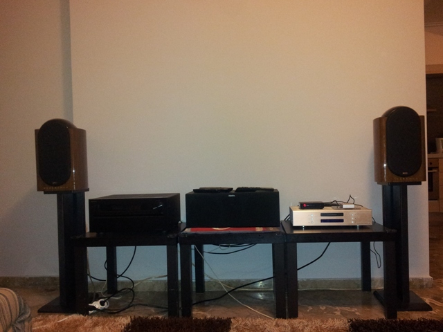

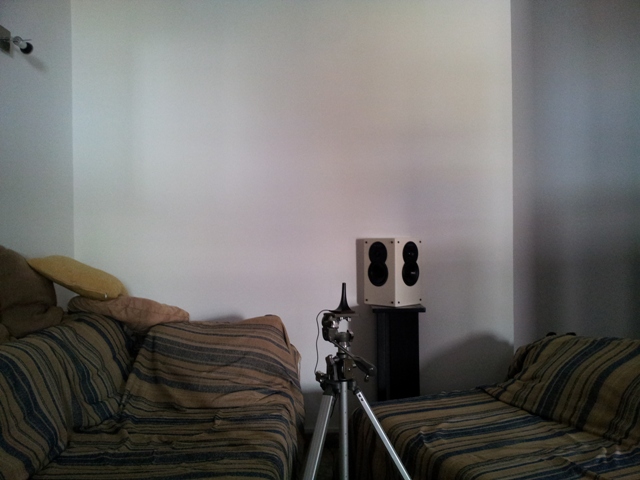

Στη συνέχεια ο ήχος.
Είχα άγχος για την τοποθέτηση των surround.
Τελικά μετά από δοκιμές μπήκαν στο πλαϊ και ψηλά κανά μέτρο από τα αυτιά. Τι και αν ο ένα τοίχος απέχει πιο πολύ από τον άλλο.
Να'ναι καλά ο ONKYO και το audyssey του. Οπου και να τα βάλεις τα φτιάχνει ο μαέστρος και παίζουν!

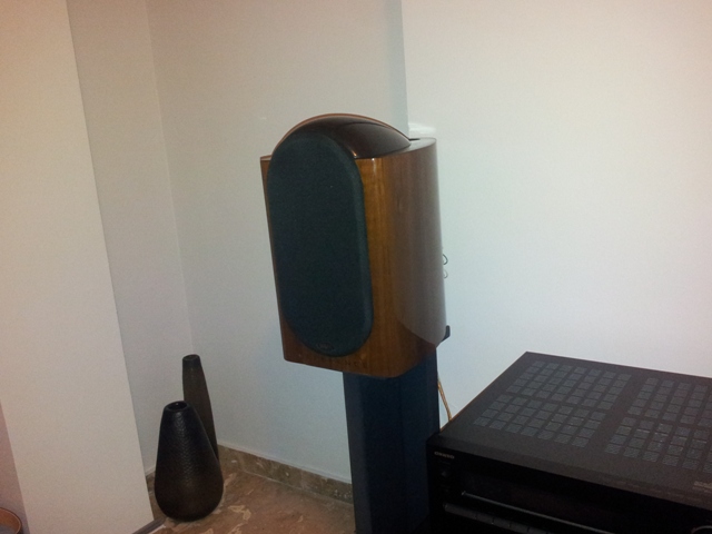

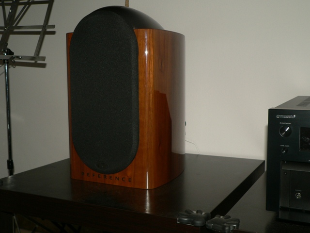

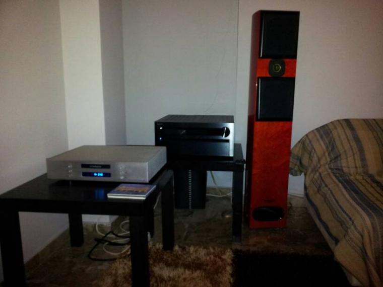

Βέβαια στον ήχο είχα και ένα θέμα με τα ηχεία.
Τα τελευταία πέντε χρόνια μου έκαναν παρέα τα adagio των αρχικών φωτογραφιών. Εξαιρετικά ηχεία, νομίζω ότι δεν θα ξανακούσω εύκολα τέτοια ήχο. Το ύψος τους και ο χώρος όμως δεν επέτρεπε την τοποθέτηση τους μπροστά από τις θέσεις θέασης και κάτω από την οθόνη. Είτε η εικόνα έπρεπε να ανέβει πολύ ψηλά είτε να μικρύνει στο πλάτος. Το να μείνουν εκτεθειμένα ειδικά το δεξί εκτός τοίχου ήταν απαγορευτικό με τις δύο μικρές να τρέχουν γύρω γύρω όλη μέρα. Η μετακίνηση τους δε ήταν προβληματική. Τελικά έκατσα και σχεδίασα κάτι ποδαράκια αντάπτορες ώστε να κουμπώσουν εκεί που είναι τώρα οι ακίδες και τα νέα ποδαράκια να πατάνε σε ball units. Αφού αγόρασα όλα τα υλικά ένα ωραίο πρωϊ Παρασκευής και από Δευτέρα θα μιλούσα με τον ξυλουργό μου ένα καλό παιδί του φόρουμ πρότεινε μια ανταλλαγή και voila...μέσα σε ένα απόγευμα Κυριακής βρέθηκα με νέα ηχεία. KEF Reference 201/2. Καλά παίζουν και αυτά...όχι σαν τα άλλα, είναι διαφορετική η φύση τους, αλλά έχω μείνει πολύ ικανοποιημένος τελικά γιατί και χωροταξικά ήρθαν εκεί που ήθελα αλλά και ακουστικά δεν ξέπεσα πολύ από αυτό που είχα συνηθίσει.
(τρέχει ήδη το project σχεδιασμού των βάσεων τους!)
