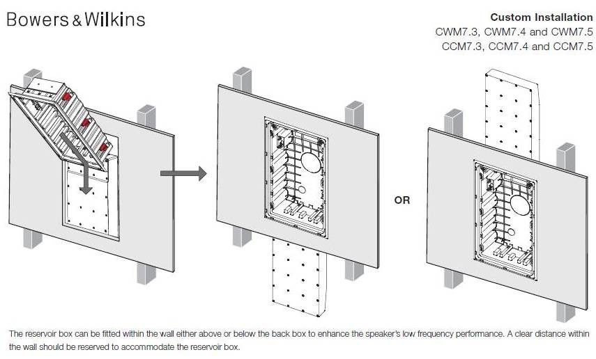

Τα m-audio ξέρω τι μπορούν να κάνουν και είναι εξαιρετικά για τα λεφτά τους. Το πρόβλημα μου είναι η τοποθέτηση τους ψηλά σε τοίχους και ταβάνια, που αν το κάνω όπως θέλω (για να είναι ανθρώπινο) θα πρέπει να τα τρυπήσω....και δεν θέλω.

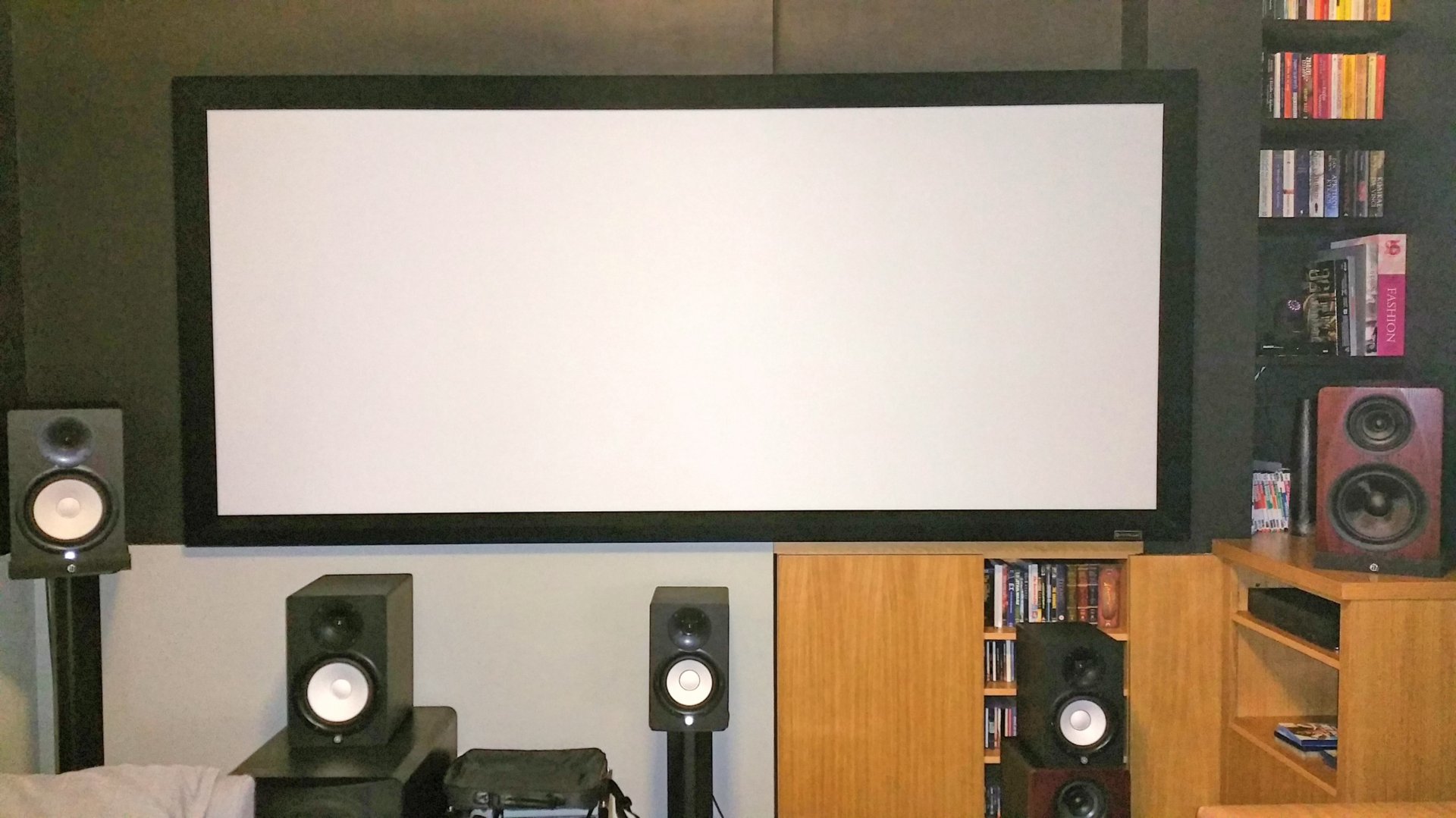

Melina ,θες ενα παθητικο κεντρικο για δοκιμες? εχω μερικα που καθονται....!
Ευχαριστώ, παθητικό όχι δεν θα πάρω.
Ως κεντρικό το M3-8 παραμένει καλύτερο από όλα αυτά που δοκιμασα.
Επόμενος καλύτερος συνδυασμός 8αρια L+R (είτε m-audio είτε Yamaha) και HS7 κεντρικό.

Σεντόνι έχεις και παίζ'; :D
Καταπληκτικό πάντως, μόνο αυτά που θέλουμε να κόψ' κόβ'! :hi:
Βγάλε μιά φωτό απο το πανί εμπρός και πίσω.

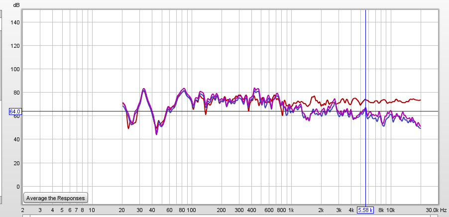

Δεν δείχνει κάτι η φωτό, ένα άσπρο πράγμα :laugh:.
Το πανί θα το περιέγραφα ως ένα πολύ λεπτό μουσαμά...
Ενα peak που έχει στα ~2.8Khz οφείλεται σε συντονισμό με το πανί που λόγω της απόστασης του από το ηχείο, ~7cm, βγήκε εκεί που βγήκε. Στη σωστή τοποθέτηση θα απέχει ελάχιστα από το ηχείο οπότε δεν θα μας απασχολήσει.
Σε αυτά κατέληξε ο project sound engineer και συμφώνησε και ο cal A'.

η κλιμακα ειναι ανα 20 ποσο ειναι η εξομαλυνση? γιατι δε μου φαινονται και τοσο καλα τα πραματα ...δειχνουν αποκλισεις μεχρι 20db!
με ποια ηχεια?
melina
Cargo 200
25.983
47.114
κλίμακα δεν ξέρω
20db κόβουν και οι ηχοπερατές αν δεν κάνω λάθος
Μ3-8

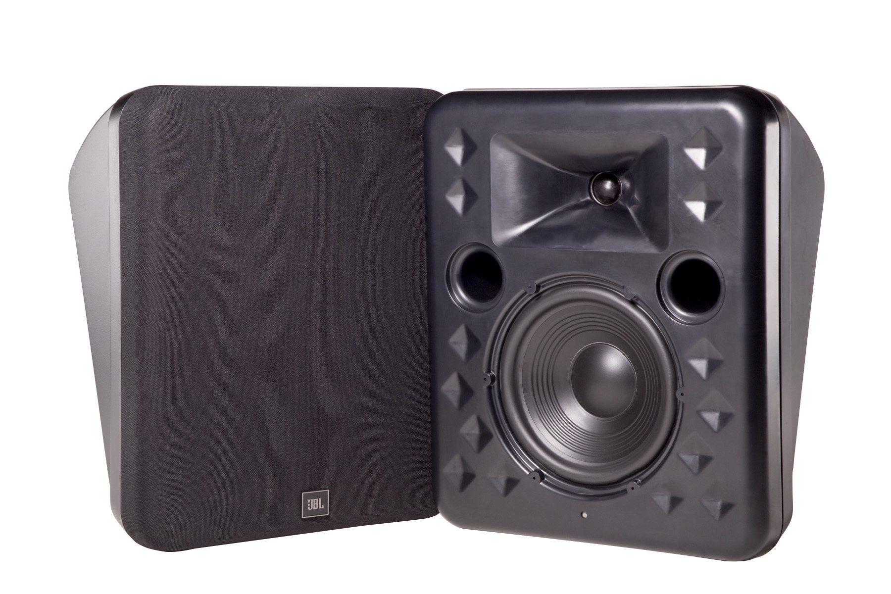

Με 20dB κάτω, πάρε Τζέι Μπι Ελ. :D

Αν ακουγα με τέρμα τα γκάζια πιθανά θα τα χρειαζόμουνα αλλά στις στάθμες που ακούω έχω διαθέσιμο χεντρουμ για άλλες δυο οθόνες να βάλω μπροστά!

η διαφορα που προκυπτει δεν εχει να κανει με τι σταθμες ακουει καποιος αλλα με τη διαφορα ανω των 1k.
