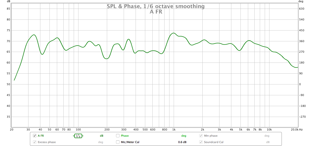

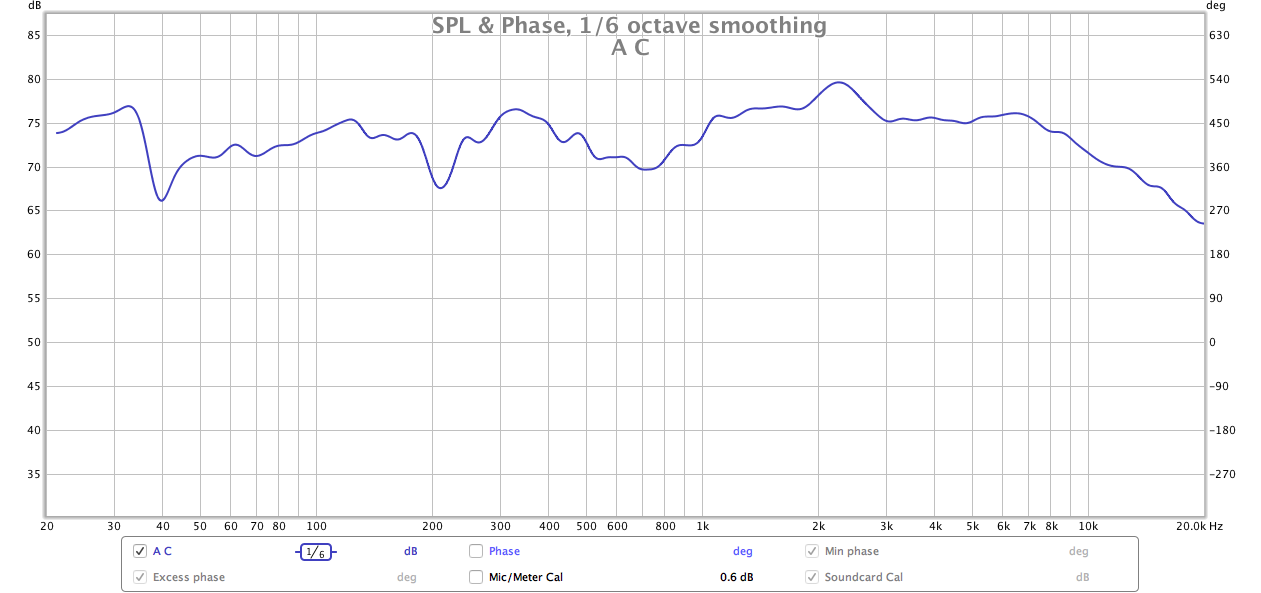

το κεντρικο!
Άριστη μέτρηση! By the book!
Πως το κατάφερες;

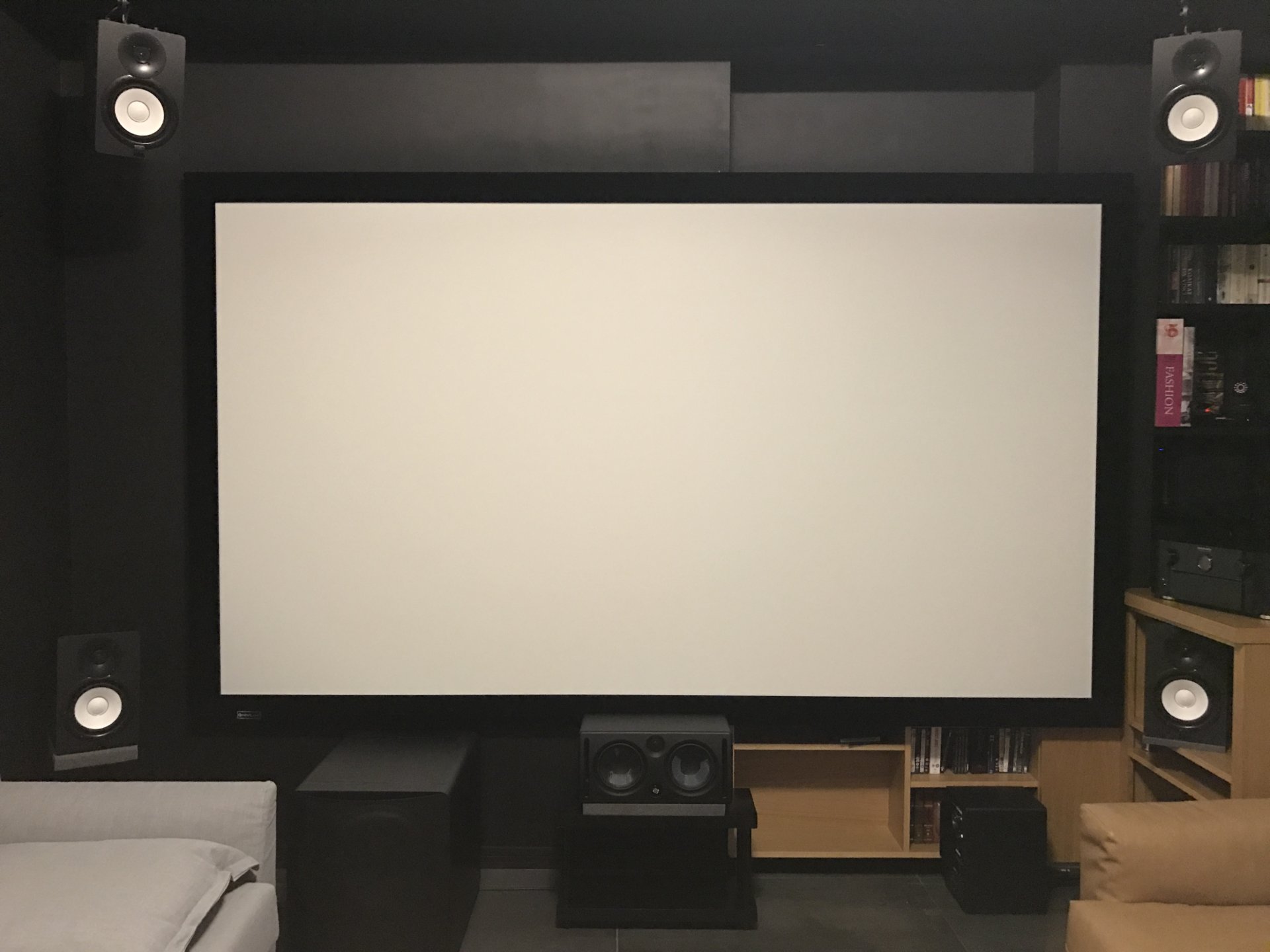

οχι γυψοσανιδα, εχω κανει εντοιχισμο τα ηχεία πίσω απο ηχοπερατή οθόνη και τα εχω γεμίσει με ήχοαποροφιτικα
Δηλαδή τους χρόνους αντήχησης τους βελτιώνουμε επεμβαίνοντας στις καμπίνες των ηχείων?

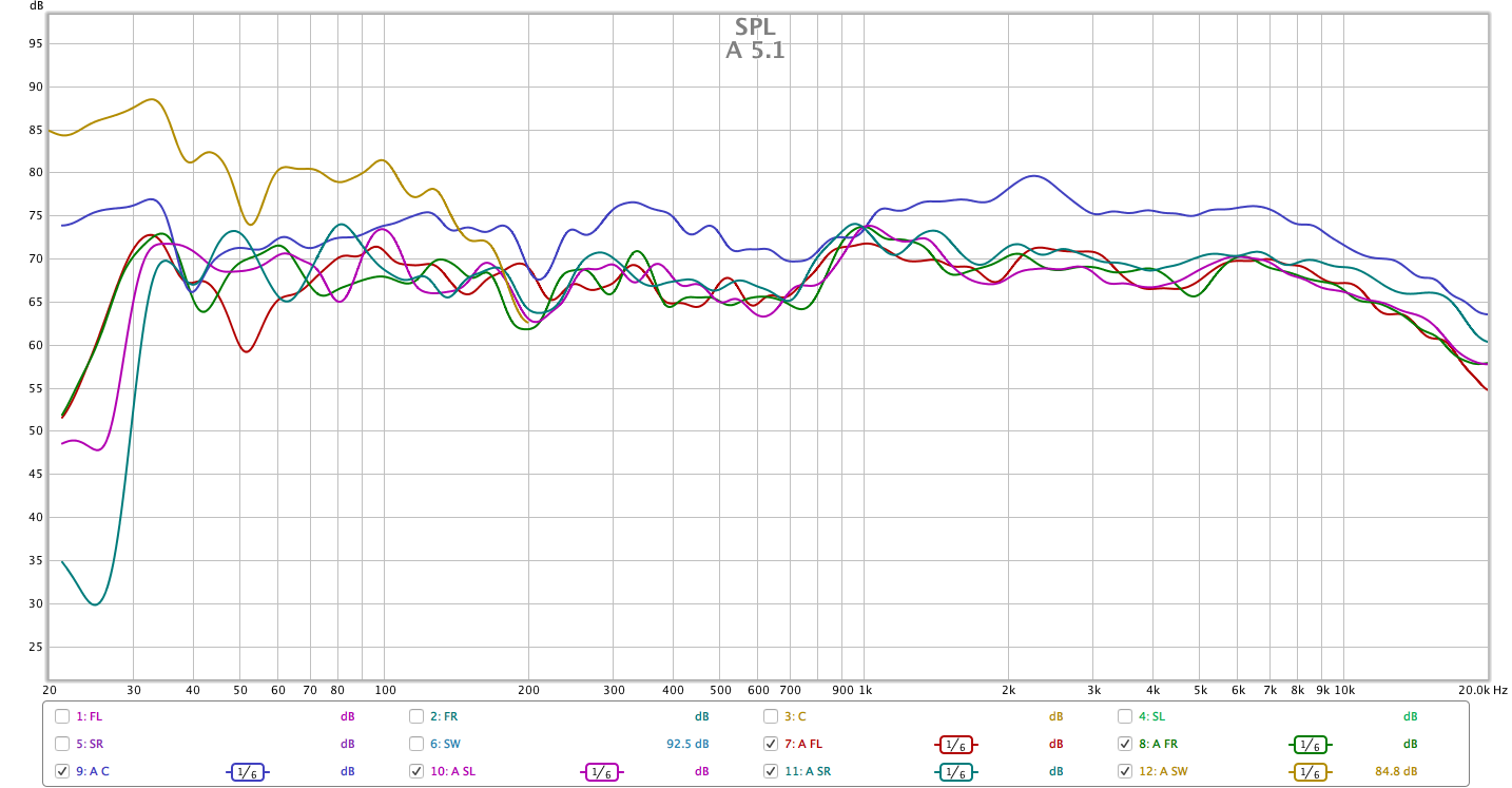

Με Audyssey on, reference curve, αλλά με πρόχειρη διαδικασία auto calibration, ήταν μια γρήγορη κρατώντας το μικρόφωνο του avr στον ώμο μου :D
Πάντως το 7άρι μια χαρά αποδίδει στα χαμηλά στη θέση ακρόασης ή δεν το βλέπω καλά?
και ας λένε για nearfield ακροάσεις.Αν βάλεις και ένα sub!

Χώρου επιτρέποντος, το "σύστημα" που έστησε η μελίνα, κελαηδάει. ;)
