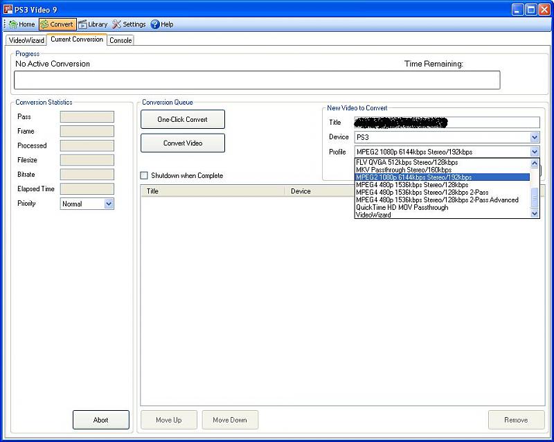

Υπάρχουν βέβαια διάφοροι μετατροπείς, όπως αυτός:
http://www.redkawa.com/videoconverters/ps3video9/ που θεωρητικά μετατρέπει ένα avi/mpeg/divx κλιπάκι σε συμβατό με το PS3 αλλά βέβαια τίθενται διάφορα θέματα εδώ, όπως πόσο χρόνο από τη ζωή σου διατίθεσαι να σπαταλήσεις προκειμένου να δεις ένα Hd clip (μιλάω για τη συγκεκριμένη διαδικασία) ....
Φιλικά,
Νικόλας
ΥΓ
Αναφέρομαι πάντα σε νόμιμα αποκτηθέν hd υλικό....
