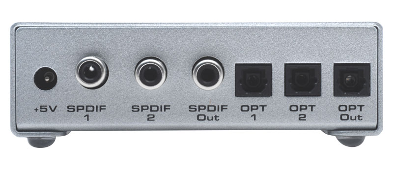

Αυτό που θα χρειαζόσουν είναι κάτι τέτοιο
Αν κατάλαβα καλά έχεις:
έναν ενισχυτή που έχει μόνο μία ψηφιακή είσοδο ήχου, spdif (coaxial)
και το DVDp σου επίσης μία coaxial έξοδο, η οποία δεσμεύει την αντίστοιχη του ενισχυτή σου.
Δες λοιπόν τις επόμενες φωτό και εξηγώ:
Συνδέεις με οπτική ίνα (optical, toslink όπως θες την λες) το PS3 σου με την ΟΡΤ1 του παραπάνω switcher.
Συνδέεις με coaxial (spdif, ψηφιακό ομοαξονικό, όπως θες το λες) με την SPDIF2 του switcher.
Συνδέεις τώρα την SPDIF Out του switcher με τον ενισχυτή σου.
Οπότε έχεις ψηφιακό σήμα ήχου και από τα δύο player σου (PS3 & DVDp). Με το τηλεχειριστήριο (extra) του switcher επιλέγεις 1 ή 2 (1 για να ακούσεις το PS3 & 2 για το DVDp)
Αν δεν πάρεις το extra τηλεχειριστήριο μπορείς πολύ απλά να πατήσεις το μαύρο στρογγυλό κουμπί δεξιά στην πρόσοψη!!!
Είσαι έτοιμος!! :107:
30.532
51
Απάντηση: PS3 vs stand-alone BDplayer
Με το τηλεχειριστήριο το βρήκα (τυχαία) στα 158$

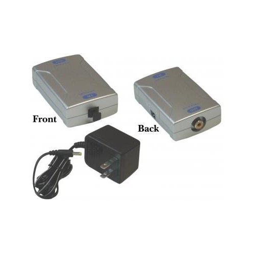

Αν πάντως θες να την γλυτώσεις με πολύ μικρό κόστος δες τι θα έκανα:
Θα αγόραζα μια οικονομική οπτική ίνα (κόστος πχ 5-10€)
Θα αγόραζα και κάτι σαν αυτό:
Θα συνέδεα την οπτική στο PS3 και στο παραπάνω μετατροπέα.
Το coaxial που έχεις ήδη θα το συνέδεα με το μετατροπέα και τον ενισχυτή.
Οπότε θα χρησιμοποιούσα το PS3 και ως DVDp (που λογικά θα είναι πολύ καλύτερο από το μέχρι σήμερα DVDp σου)
Το δε DVDp που έχεις θα το έβαζα στην κρεβατοκάμαρα ή στο παιδικό δωμάτιο ή στο εξοχικό κλπ......
Δεν ξέρω τι άλλο θα πρέπει να σκεφτώ!!! :137:

Απ΄ ότι ειδα τα καλωδια οπτικης ίνας εχουν δυο ειδων βυσματα. Ποιο να παρω για το ps3
; Αυτο που ειναι σαν καρφι ή το άλλο; Για να το συνδεσω με το converter to coaxial μηπως χρειαζεται πάλι κατι άλλο; Αυτο που ειναι σαν καρφι μου κανει τη δουλεια μου; Τον μετατροπεα μπορω να τον βρω στο ΝΑΚΑ ή εστω να τον παραγγείλω;
30.532
51
Στην φωτό που είχα ανεβάσει
η αριστερή όψη (αυτή που έχει μαύρο κάλυμμα στην υποδοχή με τετράγωνη έδρα) είναι εκεί που μπαίνει (είσοδος) η οπτική.
Αν τώρα περιστρέψεις την συσκευή κατά 180 μοίρες θα βλέπεις την άλλη υποδοχή (αυτή με το στρογγυλό βύσμα) που είναι η έξοδος coaxial όπου θα συνδέσεις το coaxial σου με τον ενισχυτή σου!
Δεν ξέρω αν έχει ο Νάκας....
Αλλά σε μαγαζί με ηλεκτρονικά θα βρεις σχεδόν σίγουρα και σε λογική τιμή!
Πρακτικά, η φωτό παραπάνω είναι η ίδια συσκευή φωτογραφημένη από τις δύο όψεις της....
Σα να λέμε ότι έχουμε την φωτό ενός αυτοκινήτου από μπροστά και από πίσω!!

http://www.emimikos.gr/shop/product.php?productid=17391&cat=393&page=1 Αυτο εδω κάνει ή μηπως όχι; Το αλλο που μου δειξατε ειχε και τροφοδοτικο αν δεν κανω λαθος ενώ αυτο δε φαινεται να εχει.
Ναι κάνει. Τροφοδοτικό σίγουρα έχει...δεν γίνεται χωρίς τροφοδοσία αυτή η μετατροπή (το ξέρω γιατί κάποτε είχα φτιάξει μόνος μου ένα τέτοιο με ένα ολοκληρωμένο 74HCU04 που θέλει 5VDC)

Παιδια τα καταφερα!!! Επιτέλους έχω και ήχο και εικονα σουπερ. Τα καλωδια και τον μετατροπεα τα παρήγγειλα χθες απο καποιο καταστημα απ΄τη Λειβαδια και σημερα τα ειχα στην Κομοτηνη. Αχ τι σου κανει η τεχνολογια και η καλη εξυπηρετηση! Σας ευχαριστω ολους για όλα αυτα που μου μαθατε!
