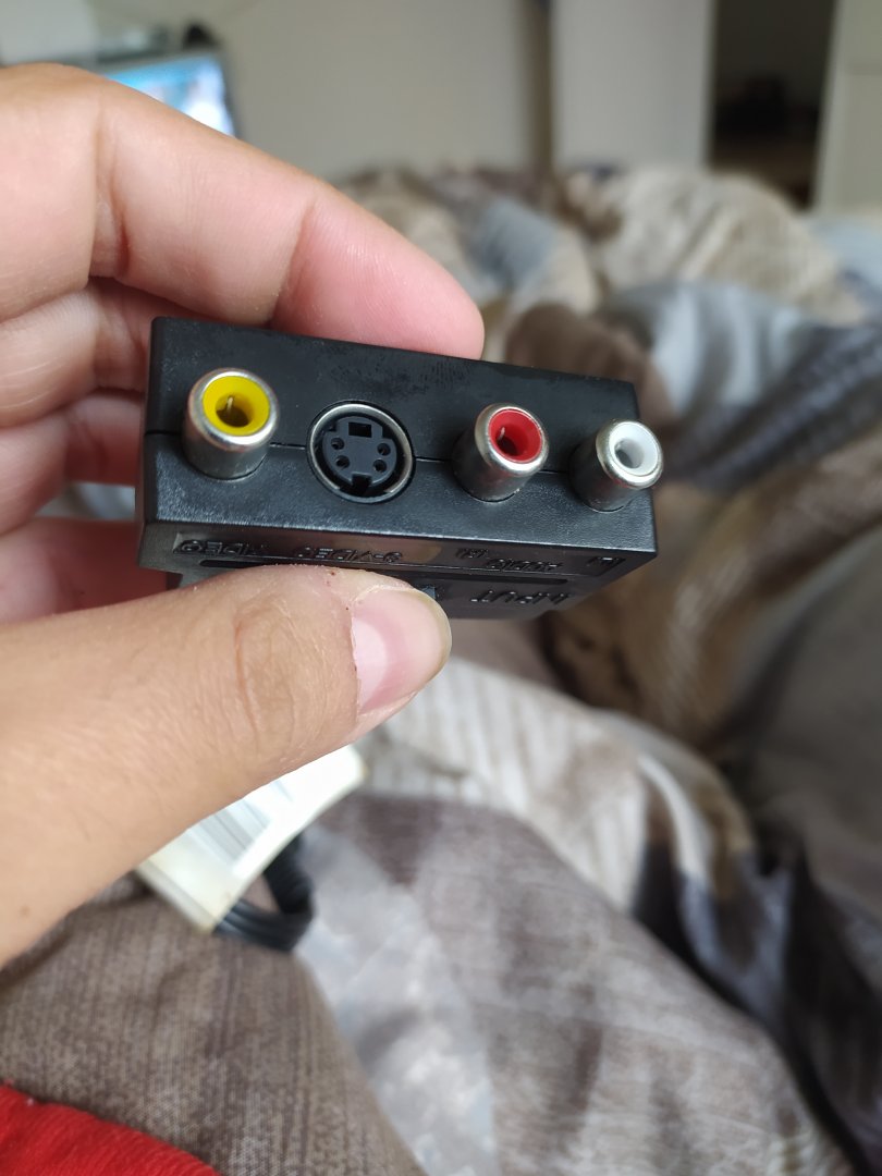

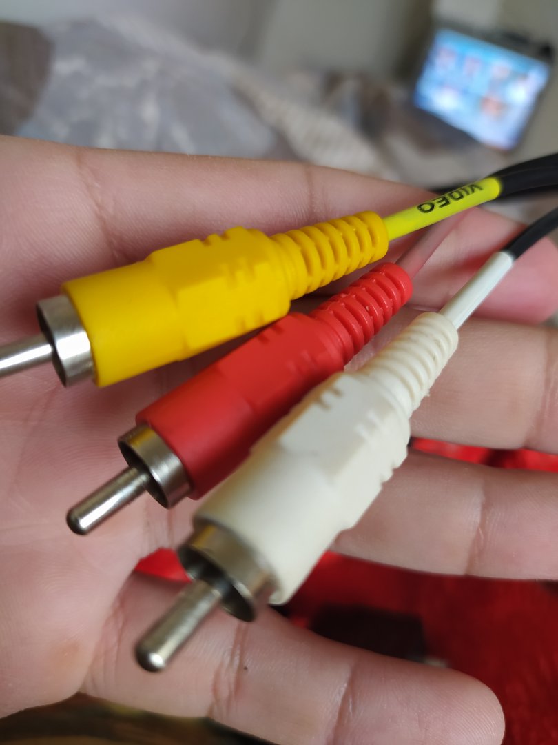

σε ευχαριστώ έχω αυτά

Μια χαρά είσαι. Αν το PS3 έπαιζε σε hdmi τότε ίσως να είναι ρυθμισμένο να δίνει εικόνα μόνο από αυτό και θα πρέπει να αλλάξει. Θα χρειαστεί όμως να μπει σε οθόνη με hdmi για να δώσει εικόνα και να γίνουν οι ρυθμίσεις. Επίσης υπάρχει και περίπτωση η παλιά τηλεόραση να έχει θέμα στην scart είσοδο. Εχει το remote της TV επιλογή για την πηγή;

Ναι φίλε έπαιζα σε hdmin πως θα ρυθμίσω είμαι λίγο άσχετος φίλος Μ

Θα πρέπει να βρεις μια οθόνη με hdmi και να μπεις στις ρυθμίσεις στο video setting και να επιλέξεις ή απευθείας την scart ή καλύτερα την αυτόματη ανίχνευση.
