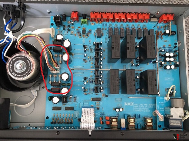

Δίπλα στον μετασχηματιστή υπάρχουν έξι ασφάλειες και για τον ήχο και για τον έλεγχο. Αφού βγάλεις το φις ρεύματος, μέτρα τις να διαπιστώσεις πως όλες είναι εντάξει. Ξεκίνα από εδώ.
ika
News
14.083
13.022
Μία-μία την αφαιρώ από την βάση της και μετράω την αντίσταση στους πόλους της?
PeterMeni
9.636
12.213
Μία-μία την αφαιρώ από την βάση τηε και μετράω την αντίσταση στους πόλους της?
Δεν χρειάζεται να τις αφαιρέσεις. Τις μετράς όπως είναι. Μην ξεχάσεις να είναι εκτός τάσης δικτύου μόνο.

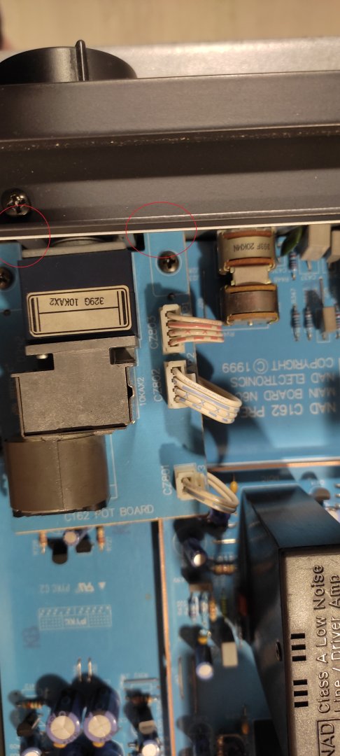

Σκέφτηκα πως μπορεί να έχουν σπάσει τίποτα γρανάζια στο μοτεράκι. Είπα λοιπόν να βγάλω την πλακέτα του POT μήπως χρειαστεί να βρω ανταλλακτικό.
Αφαιρώντας το εξωτερικό κουμπί του volume παρατήρησα ότι το παξιμάδι που το σφίγγει στην πρόσοψη ήταν πολύ χαλαρό!
Μετά παρατήρησα πως η πλακέτα του POT δεν ήταν κάθετη στο σασί αλλά έκανε κάποια μικρή γωνία, όπως φαίνεται στην φωτό.
Αφαίρεσα λοιπόν πρόσοψη, πλακέτα ποτενσιόμετρου και είδα πως αυτή στερεώνεται πάνω σε δύο βιδωτά στο σασί λαμάκια μοργής (Γ), εκ των οποίων στο ένα (αριστερά στην φωτό) είχε κολληθεί μιά ροδέλα ενδιάμεσα σ' αυτό και στο σασί και την οποία αφαίρεσα με αποτέλεσμα να μπει πάλι στα ίσια της η πλακέτα.
Επειδή είναι αγορασμένος 2ο χέρι, υποθέτω πως ήδη είχε γίνει κάποια παρέμβαση και δεν επανατοποθετήθηκε σωστά. Τελικά μάλλον κάπου θα έβρισκε και κόλλαγε το ποτενσιόμετρο.
Θυμάμαι πάντως πως όταν αγοράστηκε το δοκίμασα και δούλευε κανονικά το Volume.
PeterMeni :hi:για τις οδηγίες.
