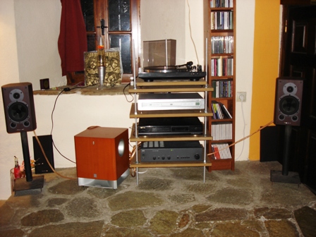

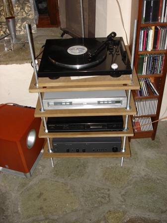

Ενας φίλος μου είπε ότι είδε την κατασκευή αυτή εδώ στο site.'Eψαξα αλλά δεν είδα τίποτα...κι έτσι βάζω τις φοτο. Δεσ'τε τις..και γράψτε μου τις απορίες σας!!!

αυτό είναι το περίφημο flexy rack από το tnt-audio.
Το έχω κατασκευάσει κι εγώ και το χρησιμοποιώ για τα μηχανήματά μου...
Για πληροφορίες δες εδώ:
http://www.tnt-audio.com/clinica/flexye.html
κι εδώ:
http://www.tnt-audio.com/clinica/flexyfaq_e.html
Αν θυμάμαι καλά η κατασκευή μου είχε κοστίσει κοντά στα 170€ πριν από 3 χρόνια. (80€ 6 ράφια από MDF 22αρι βαμμένα και βερνικωμένα και τα υπόλοιπα 3 ανοξείδωτες ντίζες, ανοξείδωτα καρυδάκια και ελαστικές τσιμούχες).
Φυσικά έχεις την δυνατότητα να πειραματιστείς με διάφορα υλικά...

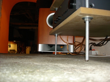

Γιατί στις στα άλλα ρακ που είναι στις φοτο τα πόδια είναι 2 αριστερά και ένα δεξιά???
Είναι λάθος όπως τα έχω βάλει, 2 μπροστά και 1 πίσω???:crazy_1:

Δεν παίζει ρόλο η τοποθέτηση των ποδιών.
Απλά δεν είναι και τόσο πρακτικό να έχεις ένα πόδι πίσω γιατί από εκεί θα βγαίνουν τα καλώδια των συσκευών.

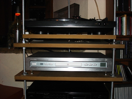

ΘΑ ανεβάσω μερικές φώτο για τις αλλαγές που έκανα για να γλιτώσω από τα χέρια των πιτσιρικάδων που πατούσαν ότι κουμπί έβλεπαν και ότι καλώδιο έβγαινε πίσω από το rack...

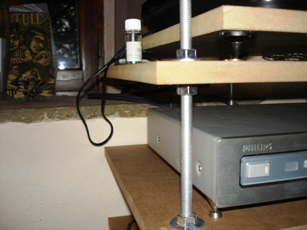

Σπύρο, έχεις βάλει κάτι ως "damping paint" στο κάτω μέρος των ραφιών?! Σκεφτόμουν να αφήσω το MDF ως έχει.

damping paint δεν έχω βάλει γιατί απλά δεν πιστεύω ότι μία βαφή πάχους μερικών δεκάτων του χιλιοστού μπορεί να αποσβέσει τους κραδασμούς.
Μπορείς όμως να κάνεις το εξής απλό. Βάλε 2 κομμάτια MDF 19mm σε κάθε ράφι και ανάμεσα ένα κομμάτι ελαστικού τάπητα (μπορείς να το βρεις εύκολα στα καταστήματα με υλικά κατασκευών).
Εγώ έχω βάλει όλη την κατασκευή να πατάει σε τέτοιο ελαστικό. (αν βρω χρόνο θα ανεβάσω φωτογραφίες αύριο).

Έχω πάρει απο το Πλαίσιο φελλό πάχους 6mm και υπήρχε η σκέψη να βάλω διπλά ράφια MDF και ανάμεσα το φελλό (αντί τον ελαστικό τάπητα που προτείνεις). Λογικά θα κάνει δουλειά αλλά μάλλον με τον ελαστικό τάπητα θα μου βγει φθηνότερα..

Είναι πιο εύκολο απ΄ότι δείχνει και αν είναι με 3 πόδια (τα 2 μπροστά και το ένα πίσω) είναι πιο σταθερό.
Με 4 μπορεί να κουτσαίνει και να ψάχνεις για ρύθμιση ύψους του ποδιού.

Στο τελείωμα των ποδιών που καταλήγουν σε μυτερό κώνο βάζουμε συνήθως ένα μεταλλικό πλακάκι με μια πόντα στη μέση για να πατάει η μύτη εκεί και να μην πληγώνει το πάτωμα.

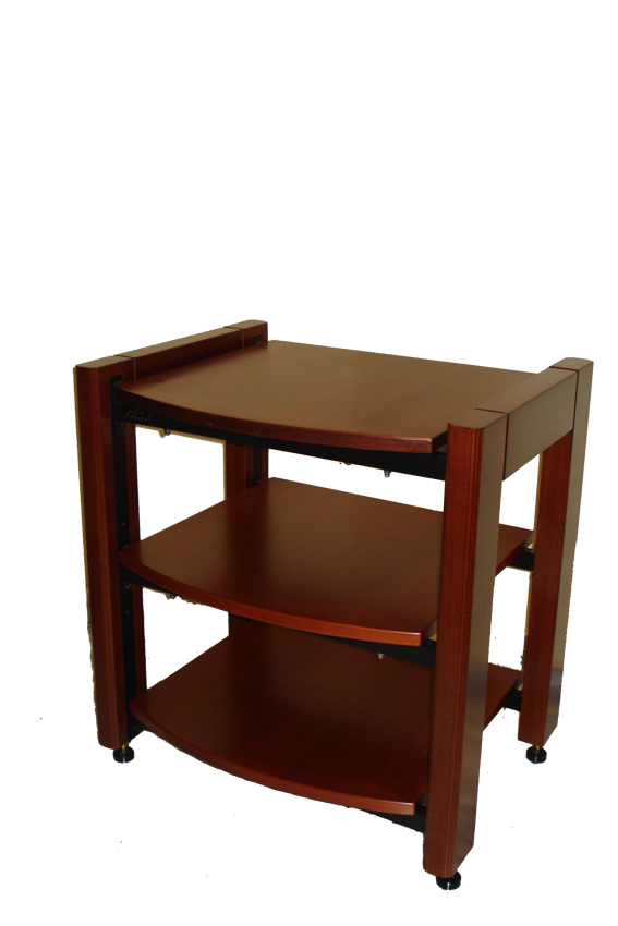

Το κόντρα πλακέ θαλάσσης θεωρείται το καλύτερο ξύλο. Δυο κομμάτια κολλητά και πρεσαριστά των 18ή 22 χλστ το καθένα δηλαδή 36 ή 44 συνολικά είναι ότι πρέπει. Ότι μέταλλο χρησιμοποιηθεί καλό είναι να είναι μασίφ γιατί το κούφιο συντονίζει. Επίσης καλό είναι η στήριξη των ραφιών να γίνεται εξωτερικά και τα ράφια να στηρίζονται σε μεταλλικό τελάρο.
με τέσσερις πλευρές και χιαστή δέσιμο εσωτερικά.

Αρκετά επιπόλαιη ανάγνωση !!! Δεν είπα το καλύτερο υλικό αλλά το καλύτερο ξύλο !!(έχω δοκιμάσει mdf και ξύλο οξιάς αλλά το κόντρα πλακέ θαλάσσας είχε καλύτερο αποτέλεσμα). Το συγκεκριμένο ρακ το έβαλα όχι για την τιμή του αλλά για να δείξω το σχέδιο με το τελάρο. ΄Οσον αφορά τα 20 ευρώ, θεωρώ ότι το ποσό είναι συμβολικό και με αυτά τα χρήματα ούτε το 2007 δεν έφτιαχνες ρακ που δημοσιεύτηκε το τελευταίο post ούτε φυσικά τώρα. Περισσότερο ήθελα να δείξω τη diy κατασκευή και ότι με 150-200 ευρώ μπορεί κανείς να φτιάξει εξαιρετικό ρακ που οι εταιρείες το πουλούν 1000 και 2000 ευρώ. Όσο για το (4. τέλος ) φυσικά δεν το σχολιάζω διότι το θεωρώ ανόητη και παιδαριώδη ... επιδειξιομανία !!! Ασχολούμε με τις απόψεις που προσθέτουν στο forum και όχι στη ματαιοδοξία μας !!!
