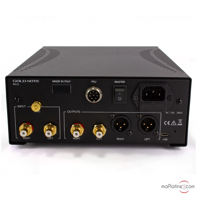

Επειδή δεν έχω τις ανάλογες γνώσεις, ποια πιστεύετε πως είναι η καλύτερη λύση για την σύνδεση του phono με τον ενισχυτή ? Με RCA ή με XLR καλώδια ?
Αν η σύνδεση του phono με τον ενισχυτή απαιτεί μακρό καλώδιο, ξερω 'γώ, 5 - 10 μέτρα ας πούμε, χρησιμοποίησε την XLR σύνδεση. Αλλιώς, δεν αξίζει να ασχοληθείς. Ούτως ή άλλως, η είσοδος είναι με RCA. Δεν ξέρω αν αυτός ο ενισχυτής έχει τουλάχιστον το προενισχυτικό του στάδιο σε μορφή balanced, αλλά αν κρίνω από το όνομα και την τιμή, μάλλον δεν έχει τέτοιο πράγμα. Απλώς, προσφέρουν οι άνθρωποι και μια XLR είσοδο έτσι, για την ευκολία. Μην ασχολείσαι. RCA...
85
60
OK.... Ευχαριστώ !

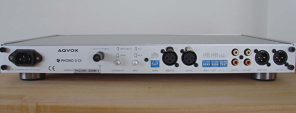

...δεν νομιζω οτι αυτο ειναι balanced ! εγω εχω το aqvox που μπηκε στο παιχνιδι balanced phono απο παληα ο προ ειναι ο classe dr5 ,η project το περιγραφει στην σελιδα της που εβγαλε και κεφαλη κινητου μαγνητη τετοια,επισης στους βραχιονες rega η γειωση συνδεεται στο αρνητικο ενος καναλιου οποτε πρεπει να βγει η γειωση ξεχωριστα,στο παραπανω μπορει να γινεται εσωτερικα η μετατροπη οπως και στα καλωδια ανταπτορες ....
