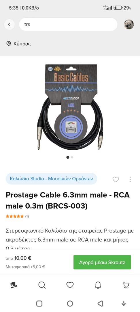

Κάτι τετοιο που είναι και έτοιμο είναι οκ ? 2 από αυτά ?
Ακόμη καλύτερα!
(στα γρήγορα που είχα κοίταξα σκρουτζ εβλεπα μόνο xlr->rca, αλλιώς θα σου πρότεινα κατευθείαν αυτό)
