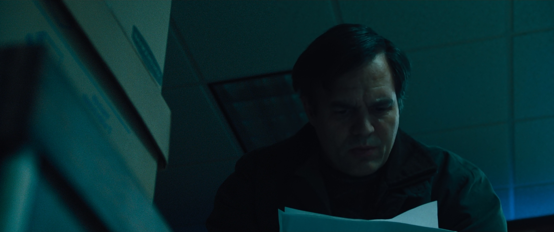

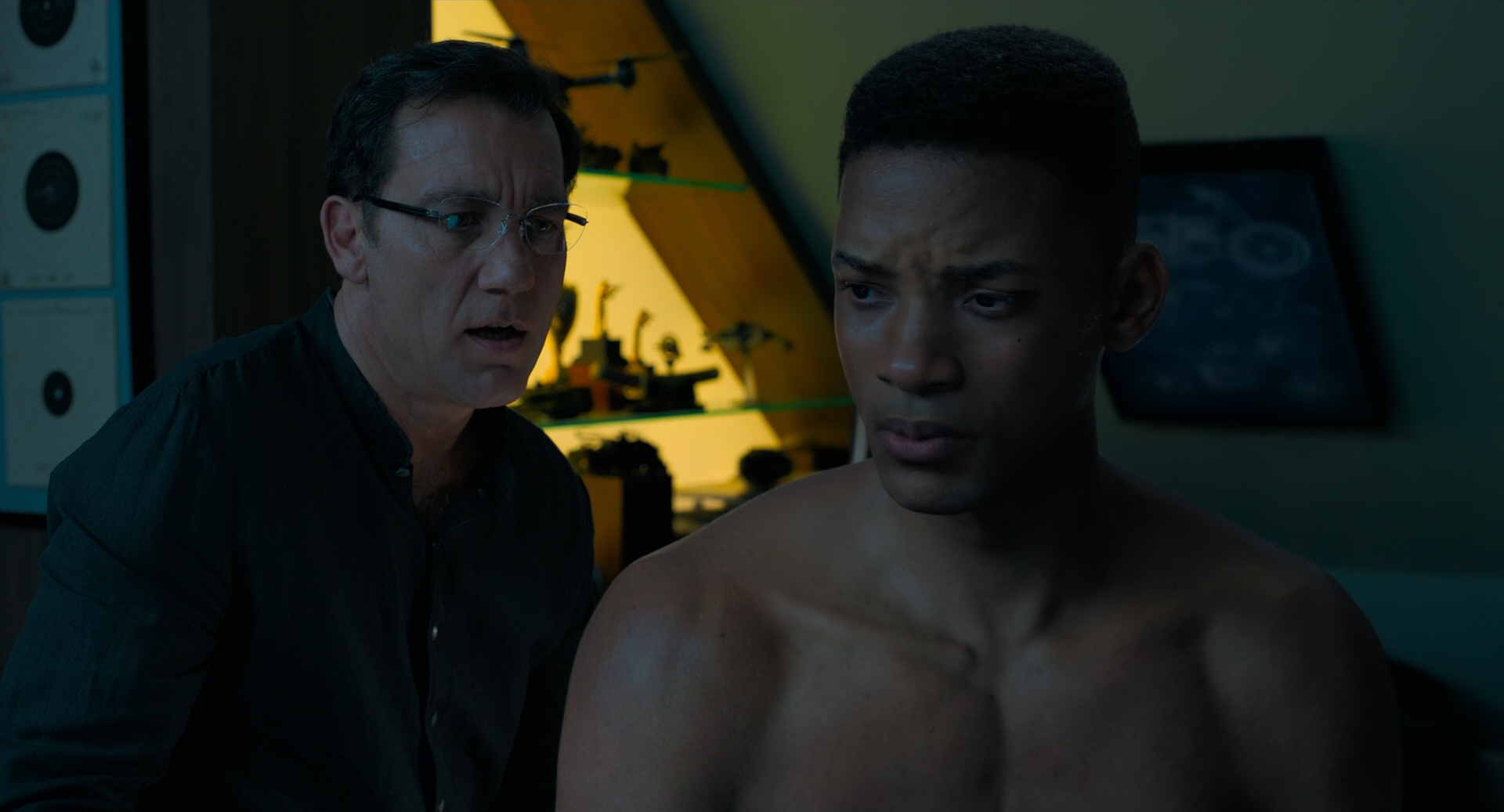

Να δώσω στα γρήγορα και 2 δείγματα.
Στην μια εικόνα έχουμε το Dark Waters ( 2019 ): αριστερά δίχως επεξεργασία η εικόνα, δεξιά με βαρύ noise reduction
Στην άλλη εικόνα έχουμε το Gemini Man ( 2019 ): αριστερά δίχως επεξεργασία η εικόνα, δεξιά με ελαφρύ πρός μέτριο noise reduction
Στο ZIP αρχείο έχω πλήρης τις εικόνες δίχως συμπίεση JPEG. [ https://www.mediafire.com/file/2jzuuir37pngysm/NR.zip/file ]
