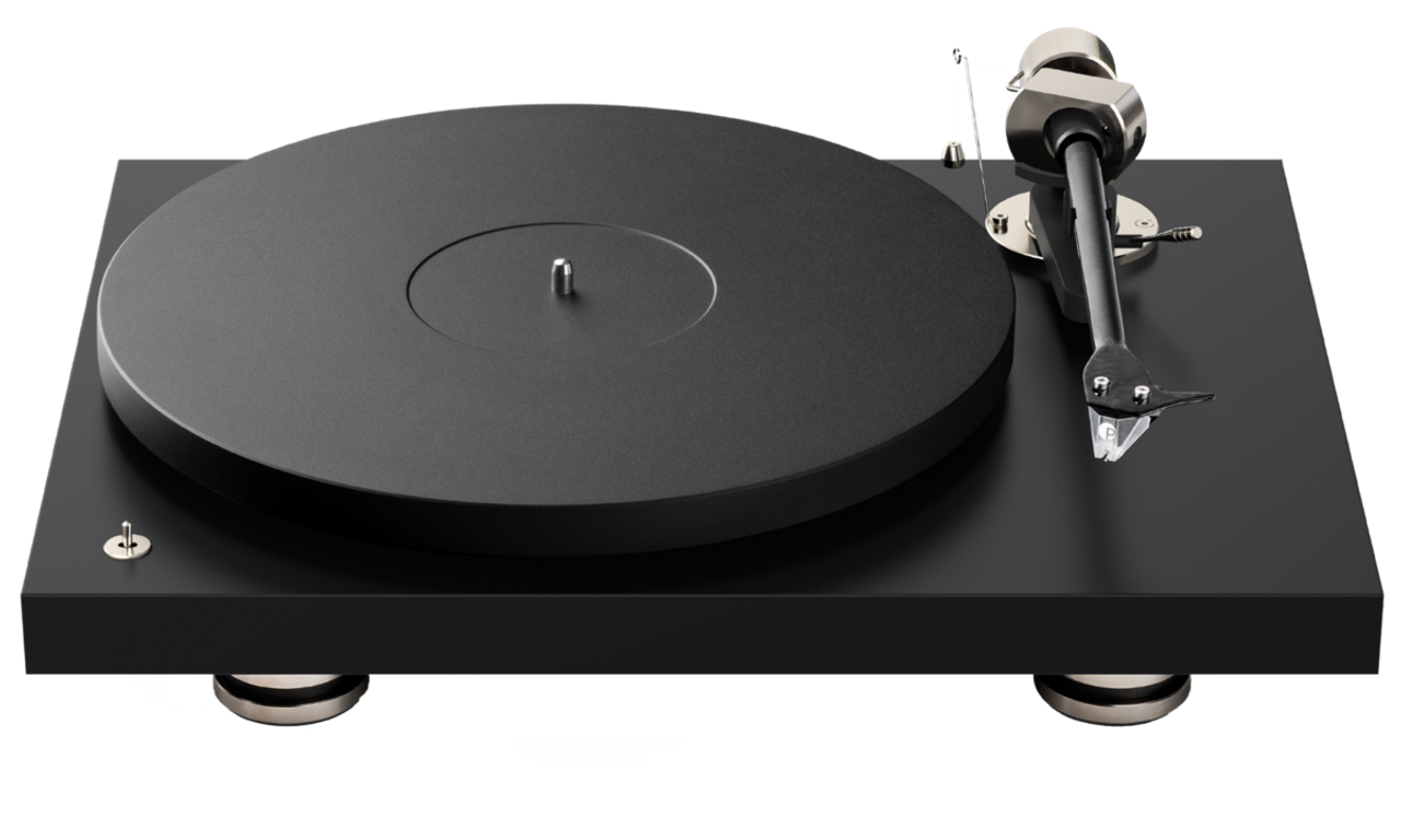

Εντμεταξυ τι το ηθελα το ψαξιμο , μπηκε στο καδρο και αλλο πικαπ , γιατι το ειδα σε μπλε και τρελαθηκα. Παιζει ρολο και η εμφανιση εδω που τα λεμε. Βεβαια φανταζομαι δεν θα ειναι τοσο καλο σαν το rega ( εχουν περασει 3 απο αυτη τη μαρκα απο τα χερια μου και δεν τρελαθηκα ποτε....) Μιλαω για το Pro-Ject Audio Debut Carbon Evo Δεν ξερω μιας και ειναι καινουριο μοντελο , μηπως τα εχουν βελτιωσει . Εντομεταξυ , η orthofon Red , που δινει , για τα μπαζα τελειως. εδω ειναι το xpresion1 με την orthophon Bronze MC που εφυγε νυχτα

To debut PRO ημουν ετοιμος να σου προτεινω αν μεγαλωνες το μπατζετ και καθαριζες ....αλλα αφου δεν.... πηγαινε στο rega 2.

Εγω παντως ειμαι πολυ ευχαριστημενος και οπτικα και ηχητικα.. Η Pick it pro ειναι αναμεσα στην red και την blue
Kαι αυτο το minimal αλουμινο κουμπακι εινα χαρμα οφθαλμων :smoke:
