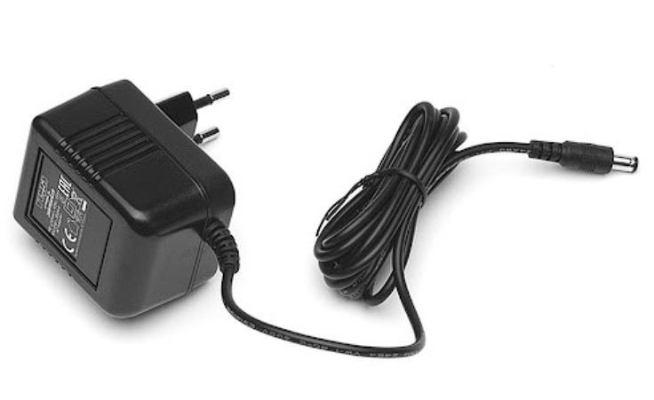

Kαλημερα στη παρεα. Εχω ενα θεμα με το πικαπ . Ο μετασχηματιστης του μοτερ κανει ενα θορυβο (Buzz) και ζεσταίνεται , ασχετως αν παιζει το πικαπ , ή αν ειναι συνδεμενο. Ο θορυβος δεν μεταφερεται στα ηχεια , αλλα ακουγεται αρκετα εντονα απο τη πριζα. Σαφως και εχει προβλημα , και σαφως και θα μου το αντικαταστησουν. Απο οτι διαβασα ομως , σχεδον ολοι αυτοι οι μετασχηματιστες λιγο ή πολυ εχουν τετοια προβληματα. Αν ηταν DC θα εφτιαχνα ενα linear τροφοδοτικό και θα ελυνα το θεμα , αλλα το μοτερ δουλευει με 24V AC , πραγμα που δεν εχω ξαναφτιαξει , και φανταζομαι το ενας απλος Μ/Τ 220V - 24V δεν αρκει . Σιγουρα θα υπαρχει και καποιο κυκλωμα μετα . Εδω θελω την βοηθεια σας . Ενα σχεδιακι θα με βοηθουσε πολυ Ευχαριστω

Ένα απλό πακ του εμπορίου είναι, τι να έχει μέσα; Η Rega πουλάει κι ένα καλό στα 350, που κάνει αναδημιουργία της συχνότητας με ταλαντωτή αντί να στηρίζεται στη συχνότητα του δικτύου.
Δες αυτό, αν πιάνουν τα χέρια σου:
Το ερώτημα μου είναι αν αντίστοιχα ο πυκνωτής και η αντίσταση είναι μέσα στο πακ της Rega ή κάπου στο πικάπ.

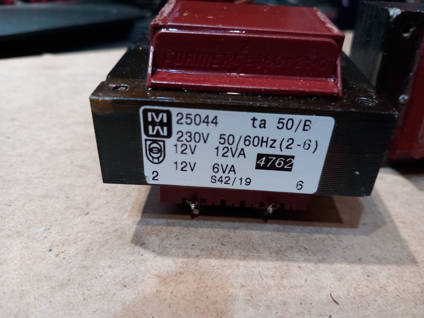

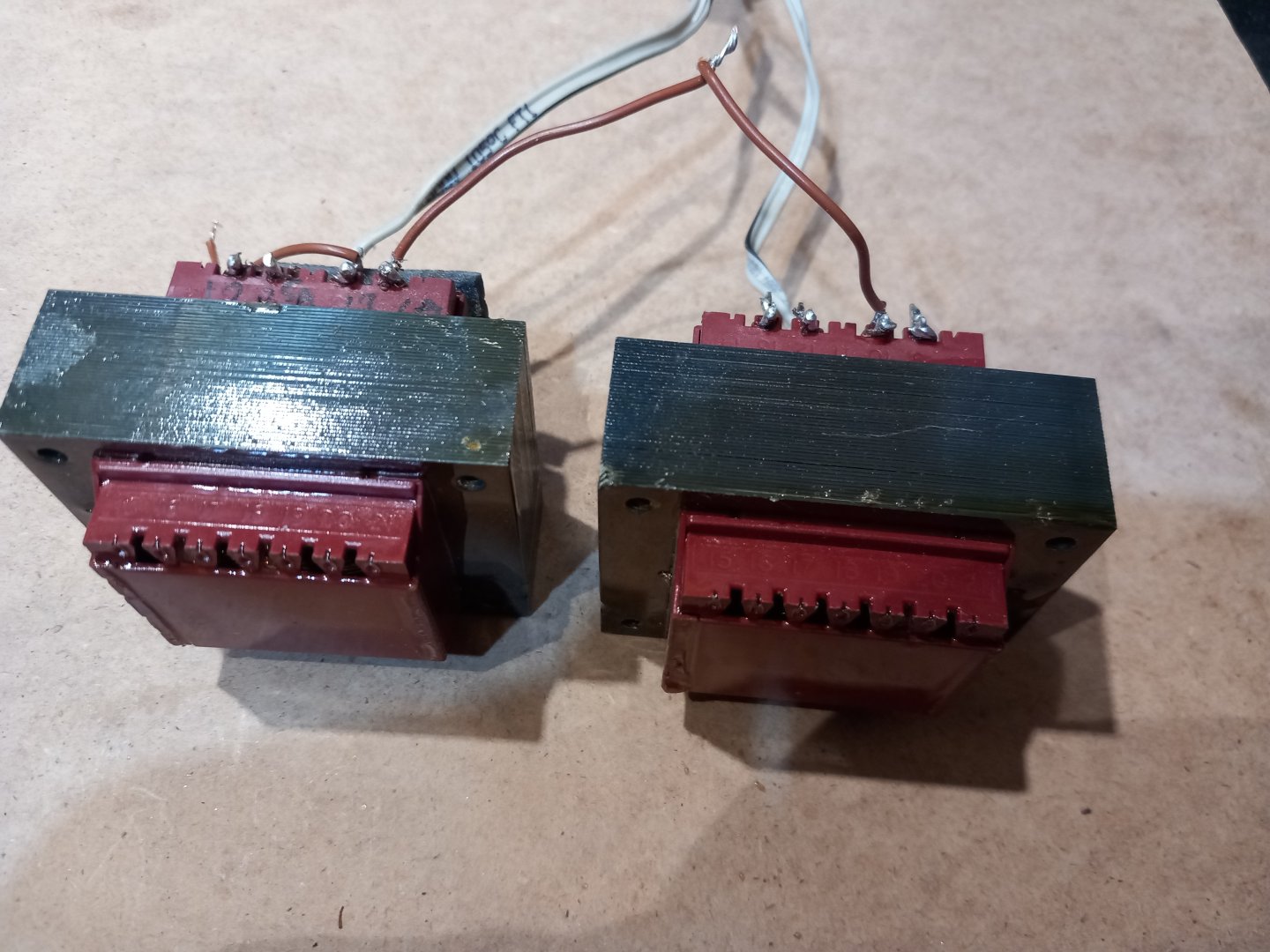

Εχω 2 ιδιους μετασχηματιστες , 12ν που φαινονται καλης ποιοτητας. Σε σειρα μου βγαζουν τα βολτ που θελω . Να τους βαλω σε ενα ωραιο κουτακι να τελειωνουμε . Θα εχω θεμα;; Χρειαζεται κατι ακομα;;

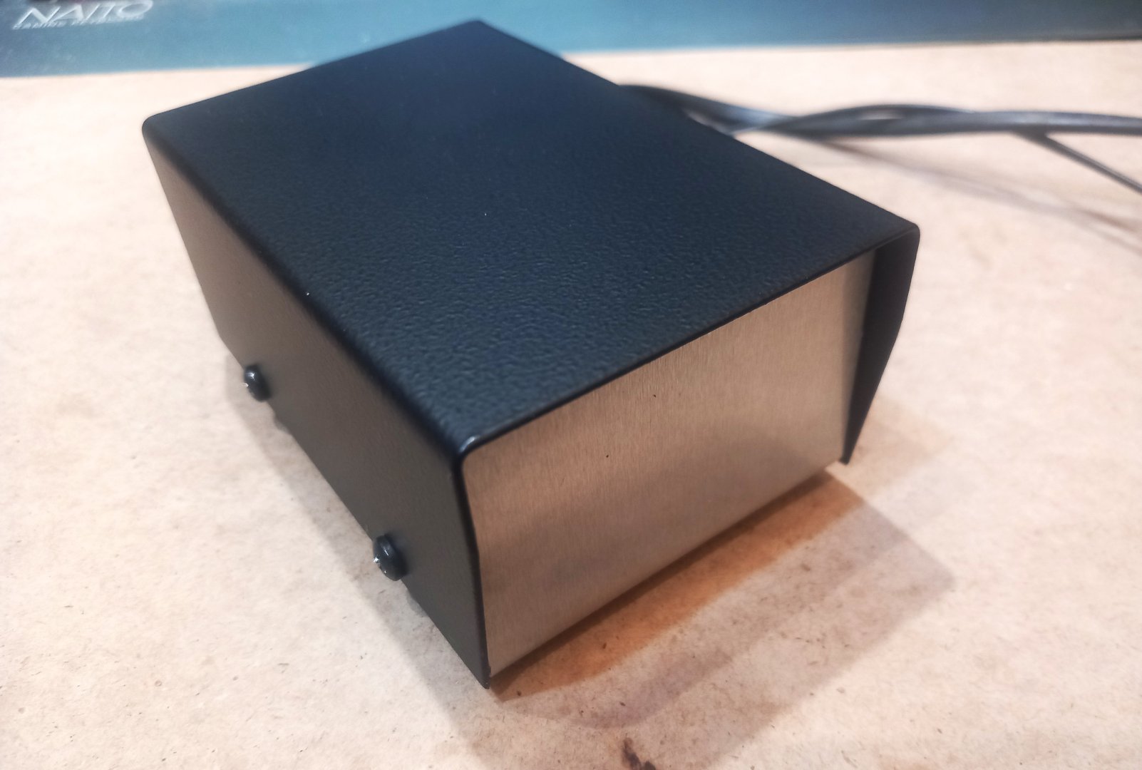

Τελικα ειπα να αφησω τις πατεντες και εβαλα ενα Μ/Τ σε ενα μεταλικο κουτακι , και ενα διακοπτη , και παιζει τελεια . Ευχαριστω για την βοηθεια !

Το δάπεδο δεν είναι ξύλινο, το καλώδιο ρεύματος το πέρασες απλώς από μια τρύπα της λαμαρίνας και από τον διακόπτη περνάει ρεύμα 230V. Άλλαξε το καλώδιο με τριπλό, φάρδυνε την τρύπα και βάλε της ροδέλα, πέρνα το καλώδιο μέσα από τη ροδέλα και γείωσε το κουτί, (σύνδεσε τον κίτρινο αγωγό με τη λαμαρίνα που είναι τοποθετημένος ο διακόπτης). Έτσι όπως το έκανες είναι επικίνδυνο.
1.350
2.338
Εγω θα πρότεινα να παει σε ενα μαγαζι με ηλεκτρονικά και να παρει εναν στυπιοθλίπτη να ειναι οπως πρέπει, και προσωπικα θα έβαζα και θερμοσυστελόμενο στα καλωδια του διακόπτη για την ψυχική μου (και οχι μονο) υγεία

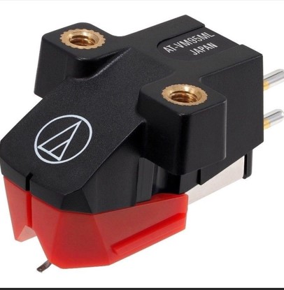

Μετα απο 8-9 μηνες συμβιωσης με το Ρ1 , και εχοντας αλλαξει τελειως τον τροπο που ακουω δισκους ( θα εξηγησω ) ηρθε η ωρα να αλλαξω κεφαλή . Καταρχας αγοραζω και ακουω μονο καινουριους δισκους . Εδωσα ολους τους παλιους μου δισκους που ειχα παρει επι το πλειστον μεταχειρισμενους ( καμια 200αρια) κρατησα καποιους μονο και εχω αγορασει τον τελευταιο χρονο αλλους 7-8 . Τι πετυχα με αυτο; Να τους ακουω όντος . Αγοραζω στοχευμένα δισκους που πραγματικα τους θελω , σε καλες εγγραφες , ανω των 180γρ , και καθομαι και τους ακουω στην κυριολεξία . Με βοηθησε πολυ αυτο το σκεπτικό να απολαυσω πραγματικά το πικαπ μου . Δεν θελω να φτιαξω αρχει ή συλλογη ( για κατι τετοιο υπαρχει το Tidal...) Θελω να καθομαι και να τον ευχαριστιεμαι ...
Στο θεμα μας τωρα. Μετα απο ψαξιμο , συμβατες κεφαλες για το πικαπ λογο antiscating , ειναι οι ΑΤ . Θα παρω μια απο τις 2 :
AT-VM95SH
AT-VM95ML
Ο προλογος παραπανω ηταν για να διευκρινίσω οτι θα παιζουν μονο καλους και καινουριους δισκους. Ποια ειναι η γνωμη σας; , ποια να διαλεξω;; Ευχαριστω και παλι

Η 95SH, έχει ακίδα τύπου shibata, η 95ML τύπου microline, ελλειπτική δηλαδή, και πιο στενή. Πάρε τη shibata.
Kaι εγω βαση οσων εχω διαβασει μ( γιατι δεν εχω ακουσει καποια απο τις 2 ) προς τα εκει εκλεινα, μεχρι που με προβληματισαν καποια προηγουμενα ποστ , για το οτι η ΜL ειναι ανωτερη σε αναλυτικότητα , και σε διαρκεια ζωης , κτλ....
56
12
παρε την ml εχει 1000 ωρες ζωη και ειναι ευκολοτερη στην ρυθμιση,αλλαξε και το πλατο ειναι σημαντικο,οσο για το askating θελει να πειραξεις το μαγνητη που κανει την δουλεια !!!

εγω παντως ψηφιζω τη ML γιατι μου εχουν πει πως ειναι ισαξια σε ηχο με τη ML, και ο μονος λογος επειδη ειναι ποιο ακριβη ειναι επειδη ειναι proprietary και τις βγαζει 3ος στην Ιαπωνια, ενω οι Microline ειναι ποιο open standard και μπορουν οι εταιριες κατασκευαζουν τις δικες τους βελωνες, κοβοντας τον μεσαζοντα, και μειωνοντας τη τιμη. επισης η ML κραταει 1000 ωρες ενω η sbihata 200-300 νομιζω;

Τελικά πηρα την ML . Δεν ξερω ακομα αν ηταν η καλυτερη επιλογη απο τις 2 , μιας και οι αποψεις διίσταντο , αλλα ειμαι σιγουρος οτι δεν ηταν λαθος . Να ευχαριστησω τους φιλους για την βοηθεια τους. Θα επανελθω με εντυπωσεις . Το πικαπ θα παει αυριο στην Rega για να τοποθετηθεί η κεφαλή.

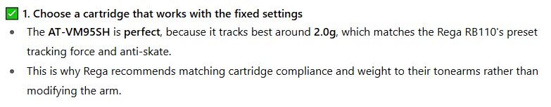

Σε ερωτηση στο Chat gtp για το θεμα του αντισκαιτινγκ , μου παντησε ως εξης μεταξυ αλλων :
