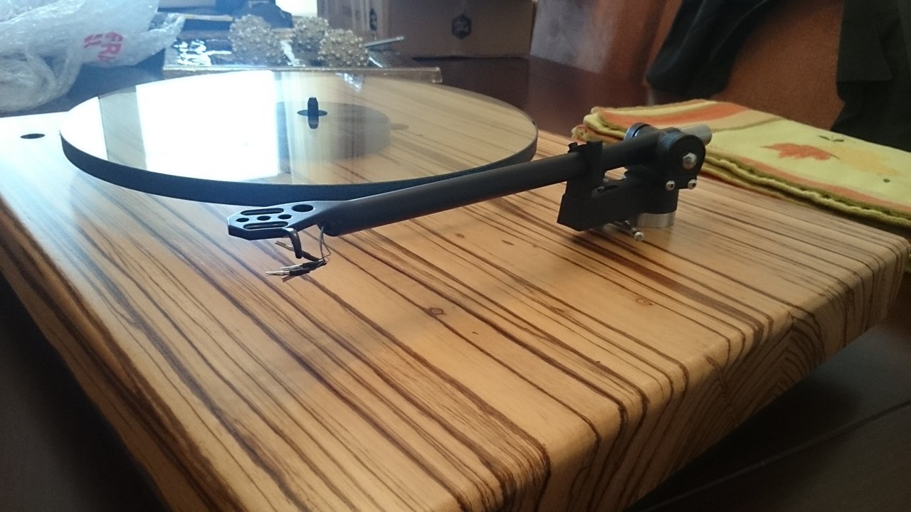

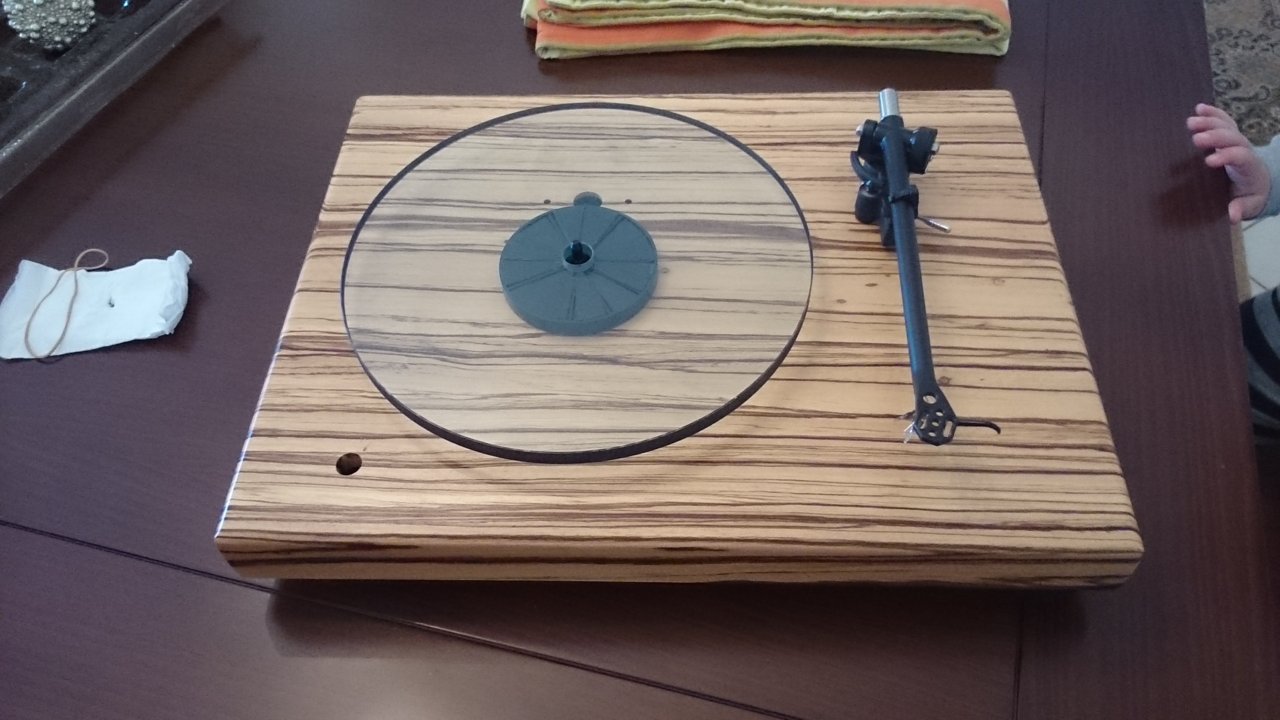

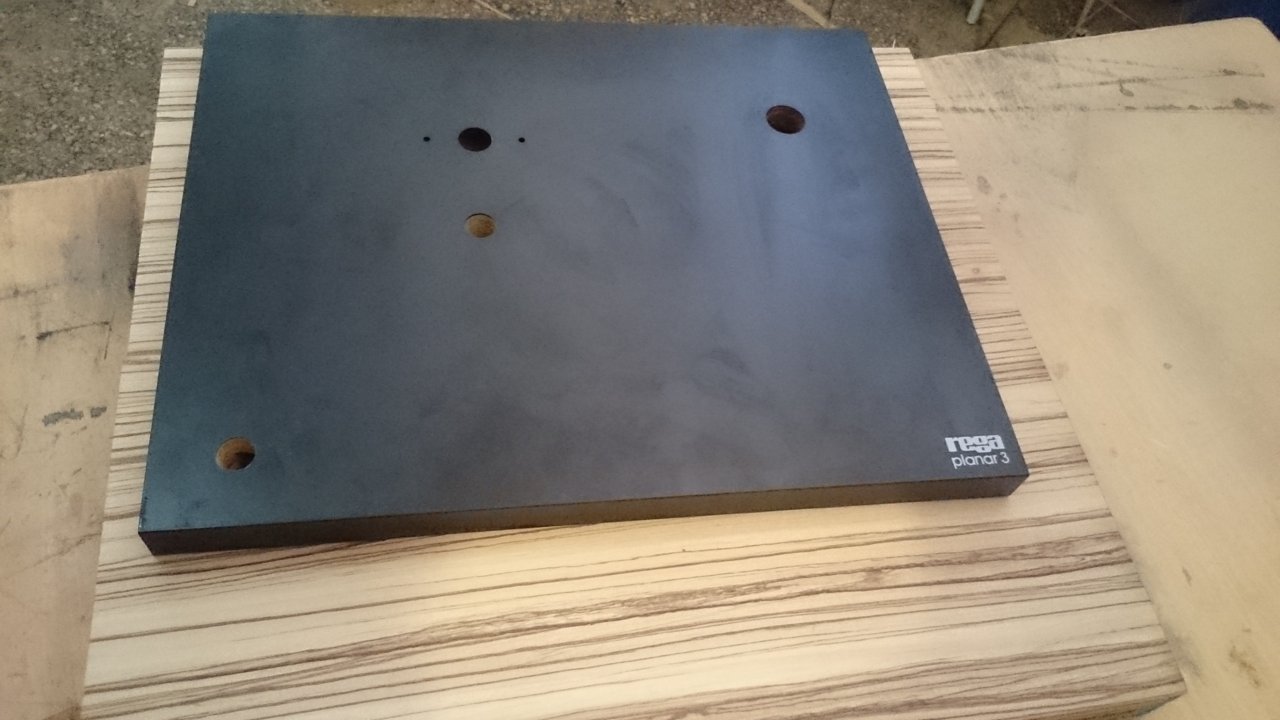

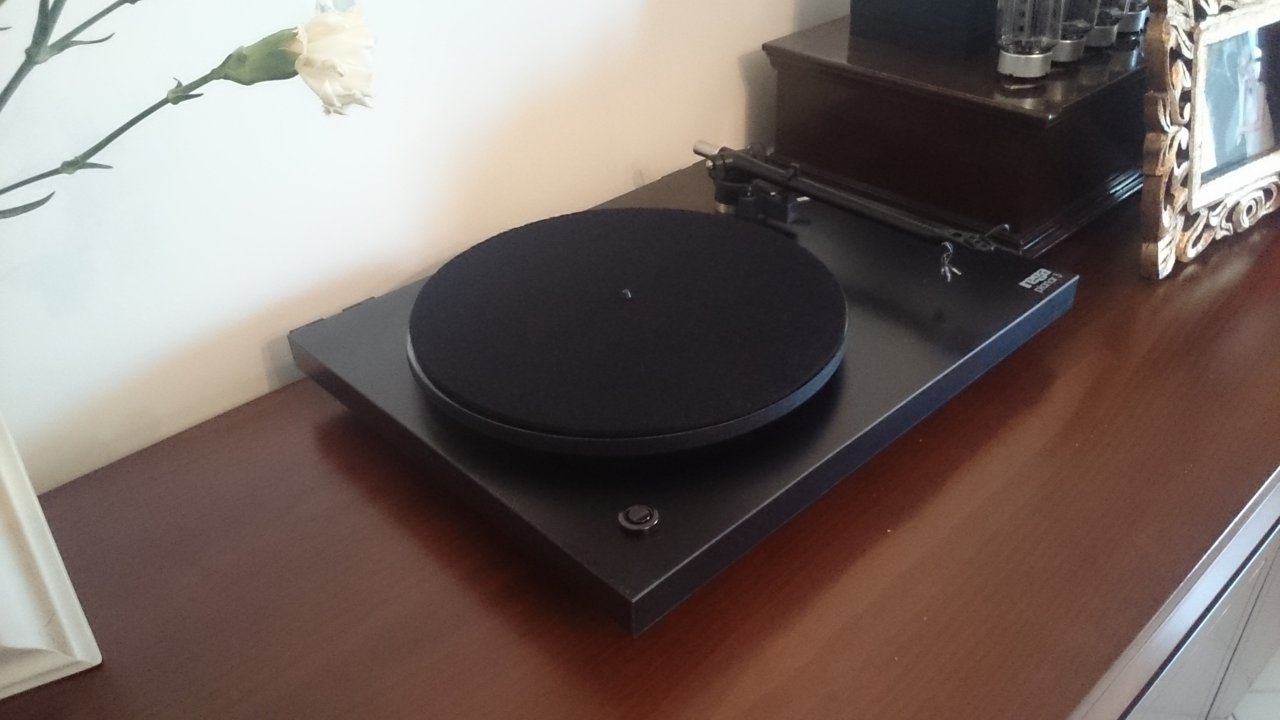

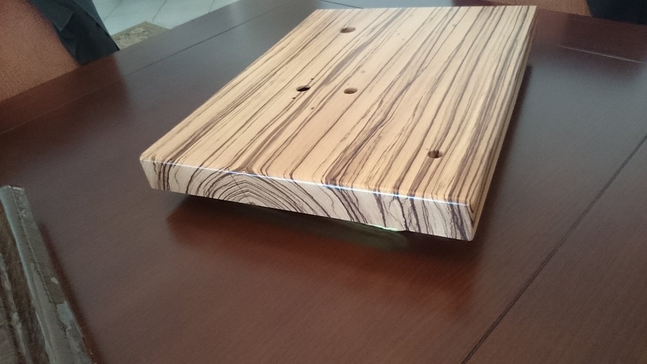

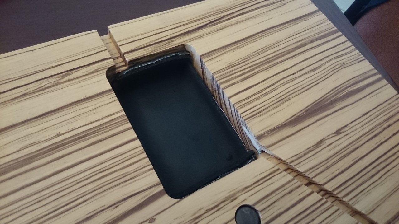

Γεια σας παιδια,
αποφασισα εδω και λιγο καιρο να φτιαξω ενα καλο συστημα για να απολαυσω τη μουσικη αλλα και το χομπυ.
Μεταξυ αλλων ηρθε στα χερια μου ενα Rega Planar3. Ο βραχιονας που θα χρησιμοποιησω ειναι ο Rb300 με αλλαγμενη καλωδιωση που πηρα απο το φιλο Νικο απο τη Σαλλαμινα το οποιο χρησιμοποιησα σαν βαση για τα υποχθονια σχεδια μου.
Ξεκινησα λοιπον τη δουλεια αν και δεν μπορω ακομα να το ακουσω αφου μου λειπει η Nagaoka που εχω παραγγειλει κι αργει.

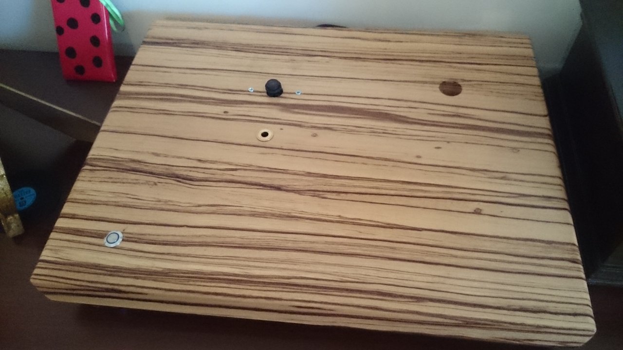

Σημερα καταφερα να το μονταρω κι απομενουν μια δυο ηλεκτρολογικες ενωσεις σε καλωδια κι αλλαγη στο καλωδιο του ρευματος και βεβαια η ρυθμιση της κεφαλης.

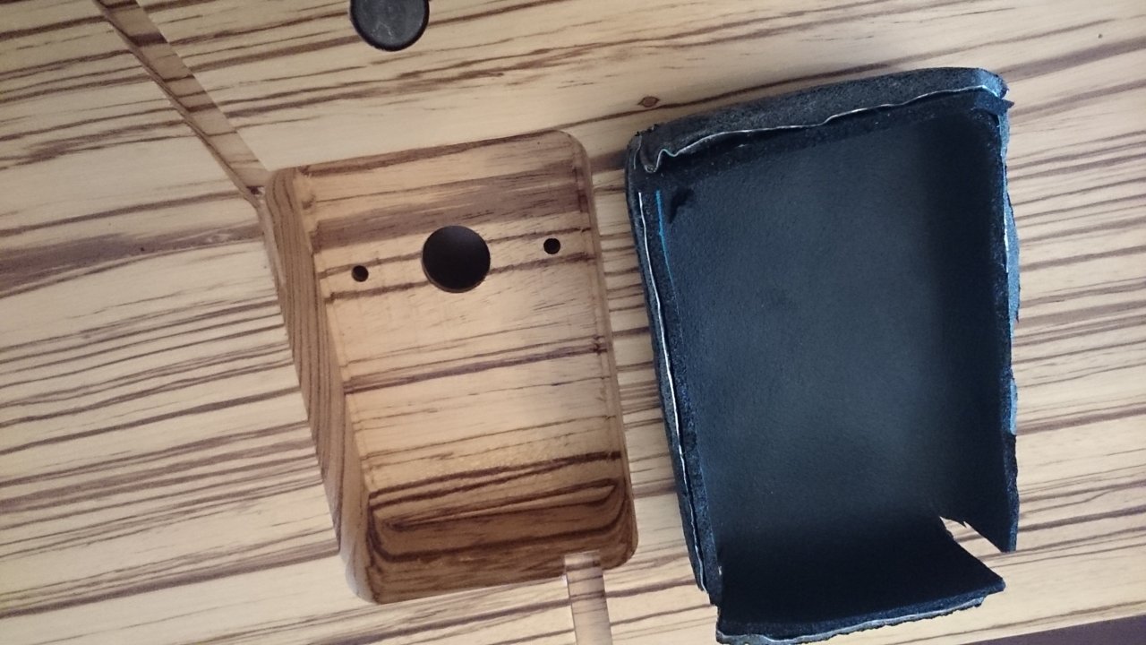

Το ξυλο που χρησιμοποιησα ειναι μασιφ Zebrano και ο μαστορας που ανελαβε να κανει τα κατασκευαστικα ειναι ο φιλος μου ο Γιαννης ο Πανταζης.
Ριξτε μια ματια και πειτε μου τη γνωμη σας...

Δεν εχει τελειωσει βεβαια αφου μου λειπουν επισης οι κωνοι απο εβενο που εχω παραγγειλει αλλα και το μπρουτζινο ταμπελακι που θα τοποθετησω με τη φιρμα του κατασκευαστη αλλα πηρε μια μορφη καλη νομίζω.

πολυ καλη μορφη πηρε !
προσεχε βλεπω ενα χερακι που παει να αρπαξει το βραχιονα!

Καλα Γιαννη , κυριολεκτικά δεν παίζεσαι !!! Αμα παίζει τοσο όμορφα οσο ωραίο το έφτιαξες μας εβαλες σε ολους τα γυαλιά!!!

Οπτικα ειναι όμορφο! Θυμιζει το project xperience comfort.. Ηχητικά σε σχεση με το ορίτζιναλ αναμένονται αλλαγές; Ρωταω και τους γνωρίζοντες!!

Μπράβο σου!!! Πολύ καλό το οπτικό αποτέλεσμα! Περιμένουμε και ηχητικές εντυπώσεις.
Μου δίνεις ιδέες, αλλά ίσως με άλλο υλικό για το δικό μου Pro-ject.

Χαίρομαι που σας αρέσει παιδιά :)
Ελπίζω πως θα είναι πολύ καλύτερο και ηχητικά.
Θα δούμε Από βδομάδα

Πολύ όμορφη και ιδιαίτερη ανακατασκευή! Μπράβο σου.
Αλήθεια γιατί θέλεις να αλλάξεις το καλώδιο ρεύματος?
Φυσικα και θα υπαρχουν αλλαγες ηχητικα! Το υλικο που ειναι φτιαγμένο το σασι παιζει καθοριστικό ρολο στο ηχητικο αποτελεσμα.

Ηχητικα ναι θα εχει διαφορες.Εκεινο που ειναι βεβαιο ειναι οτι το μασιφ plinth,ειναι προς την αντιθετη κατευθυνση της θεωριας της rega για ελαφρυ plinth,οπως και οι κωνοι που δεν θα προσφερουν καποια απομονωση απο το ρακ η τραπεζακι.
Θα ειναι ενδιαφερον να ακουσουμε τα σχολια οταν τελειωσει.
Ποια nagaoka παρηγγειλες?

Να πω την αλήθεια παιδια νομιζω οτι σε οτι αφορα την φιλοσοφια κατασκευης ισως να ειναι πιο απλα τα πραγματα απ οτι μας λενε.
Ισως απλα κρατανε το κοστος χαμηλα. Μπορει να κανω λαθος αφου δεν εχω ασχοληθει με το αντικειμενο κι αυτη ειναι η πρωτη μου εντυπωση.
Το κακο ειναι οτι το συγκεκριμενο πικαπ δεν το εχω ακουσει. Αγοραστηκε για να γινει αυτο το προτζεκτ και λυθηκε αμεσως.
Ευτυχως εχω φιλο καλο που ειχε ενα Planar 3 μεχρι 1 μηνα πριν και θα μου πει μια γνωμη.
Πηρα μια οικονομικη Nagaoka, την 110. Προσεχως κι αφου παρω μια ιδεα θα δω και τι αλλο θα μπορουσε να ταιριαξει αναλογως και τα οικονομικα βεβαια.
Το καλωδιο ελεγα να το αλλαξω με κατι καινουριο αφου αν και δειχνει αριστο ειναι ηδη λυμενο οποτε ειναι ευκαιρια. Δεν αναμενω καποιο αποτελεσμα απο αυτο... Φιλε Puretone οι κώνοι δεν απομονωνουν? ελεγα οτι θα ηταν καλυτεροι απο τα λαστιχενια ποδια του Rega...
Παντως νομιζω πως απο κοντα δειχνει καλυτερο παιδια!

σιγουρα δείχνει καλυτερο, ποιο ομορφο
το καθε υλικο εχει διαφορετικο συντονισμό συχνοτήτων ,με αυτο του πλεξιγκλας να εχει την περισσότερη αδράνεια...οποτε παιζει ρολο ...
πιστευω επισης τα ποδαρακια θα ειναι καλυτερα ...

Στην περιπτωση των rega,το ελαφρυ plinth ειναι (γνωστο) θεμα φιλοσοφιας και οχι κοστους.
Τα λαστιχενια ποδαρακια ειναι sigoyra πιο αποτελεσματικα σε θεμα feedback σε πικαπ που δεν εχουν κανενος ειδους αναρτηση.

To ακρυλικο πλατω ειναι καλο,αλλα αν θα διατηρησεις το ιδιο παχος,θα ειναι πολυ πιο ελαφρυ απο το γυαλινο.Αν εννοεις ακρυλικο ματ πανω στο γυαλινο πλατω μαλλον δεν ειναι καλη ιδεα νομιζω.
Το ματ απο φελλο (προτιμω το μιγμα φελλου/λαστιχου) δουλευει καλα με τα ακρυλικα πλατω.Στο γυαλινο ισως προτιμησεις την τσοχα του rega.
