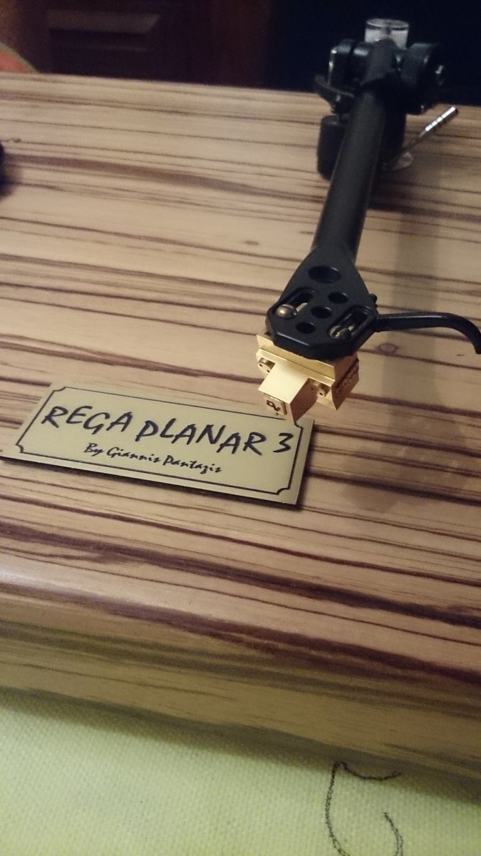

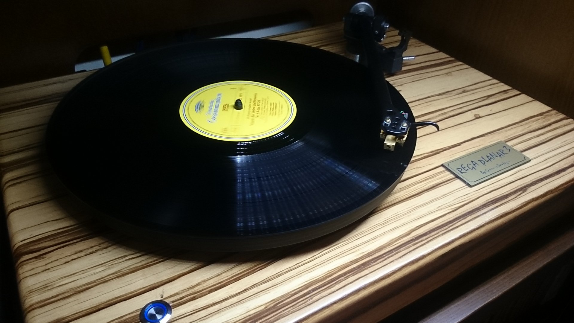

Όλα έτοιμα παιδιά! :) :) :)
Σχεδόν έτοιμα θα έλεγα αφού ξέχασα να πω στον ηλεκτρονικό να μου συνδέσει το led στο power...
Νομίζω ότι παίζει πολύ καλά αλλά αύριο πιστεύω να το ακούσω με ησυχία και με ένταση και να βάλω συμπέρασμα :)
Θα μου πει κι ο φίλος που είχε Rega τη γνώμη του αφού δεν έχω ακούσει αλλο για να συγκρίνω.
Πάντως είναι πολύ όμορφο και το χαίρομαι αφού ήταν δικό μου σχέδιο όσο να το πεις.

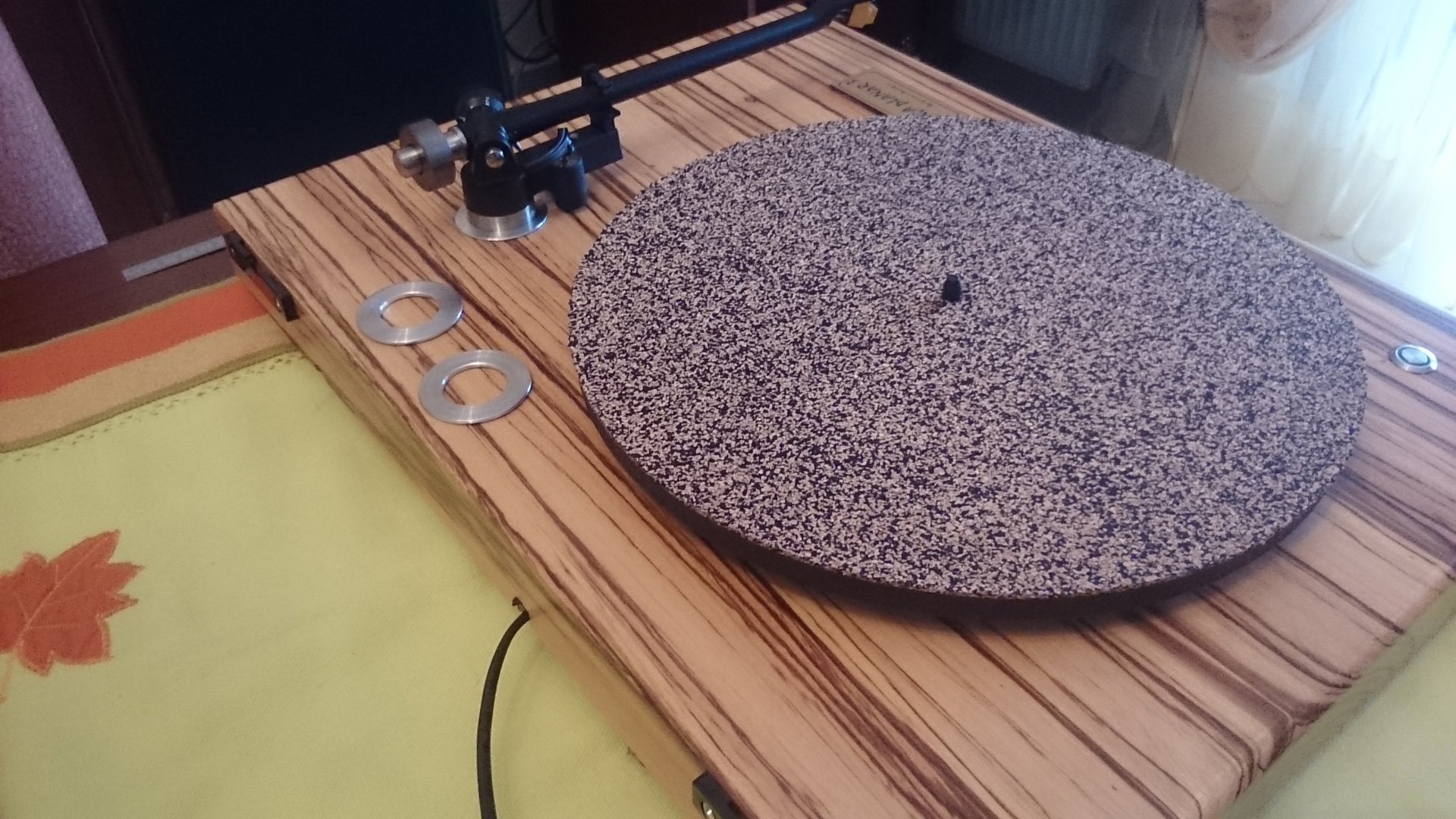

Πολυ ωραιο,μπραβο!!!
Εκεινες οι λαμπες διπλα τι ειναι?

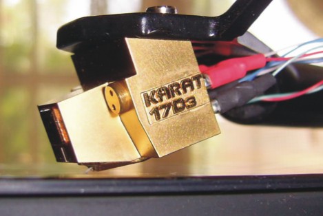

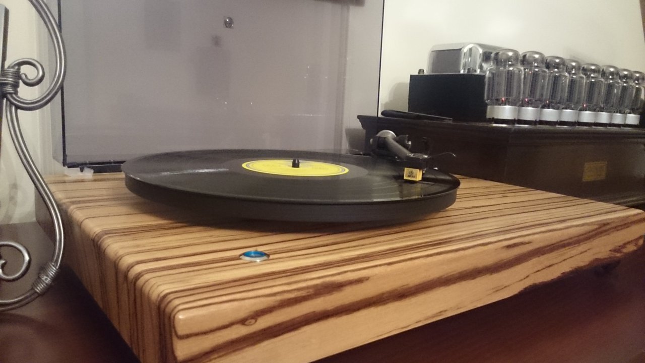

Μετα απο καιρό είπα να ενημερώσω το παρόν νήμα...:)
Το Έπιπλο που περίμενα τις πρώτες μέρες εχει φτιαχτεί απο καιρό απο το φίλο μου Γιάννη Πανταζή απο μασίφ Οξιά 6cm, μεράκι και πολύ προσεγμένη τιμή.
Τον RB300 κοσμεί πλέον μια κεφαλή Dynavector Karat D3.
Είμαι πολύ χαρούμενος με το τελικό αποτέλεσμα και με την ευκαιρία αναβάθμισα και το Phono stage του Alexander μου ώστε να μπορεί να δεχθεί κεφαλή MC.
Την αναβάθμιση αλλά και την τοποθέτηση ανέλαβε ο Οδυσσέας με τον Κώστα Τσακιρίδη και θέλω να τους ευχαριστήσω αφού έκαναν εξαιρετική δουλειά με μηδαμινό κόστος!
Επόμενο βήμα θα είναι να αναβαθμισουμε τα υλικά ως εκεί που έχουμε δυνατότητα.
Το μονο που με στεναχωρεί ειναι που αναγκάζομαι να κρύβω το πικαπ σε κλειστο επιπλο για να μην μου δωσει ο μικρος το βραχιονα στο χερι... Ειναι πολυ ομορφοτερο απο κοντα κι οταν το βλεπεις ολοκληρο. :dance2:

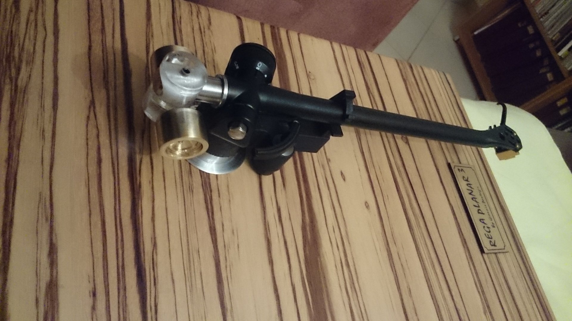

Μερικες ακομα περιποιησεις αφου φτιαχτηκαν spacers σε τορνο για ρυθμιση του vta, αλλα και αποκατασταση ζημιας απο βλακεια μου...
Καταφερα να σπασω ενα πιν απο το πενταπολικο μου και με την ευκαιρια του τρεξιματος για την επισκευη αντικατεστησα το βαριδι με custom χειροποιητο και σουπερ ταιριαστο.
Εγινε ρυθμιση καταπληκτικη και το αποτελεσμα ειναι καλυτερο απο οτι θα περιμενα.

Την δεύτερη φώτο δεν την κατάλαβα.:thumbsdown: Ποια είναι η διαφορά βάρους και απόστασης από το pivot μεταξύ του αρχικού βαριδιού και του custom?
Πολύ καλή δουλειά
Αν καταλαβα καλα (που δεν ειναι και σιγουρο:)) προβληματιζεσαι απο το οτι ειναι πολυ πισω το βαριδι?
Το βαριδι αυτο ειναι βαρυτερο απο το προηγουμενο και ηταν φτιαγμενο για τον Rb250 που δεν εχει ρυθμιση βαρους. Η κεφαλη ειναι πολυ ελαφρια οποτε εκατσε πισω. Ομως εχει χαμηλωσει το κεντρο βαρους και ειναι ρυθμισμενο στα γραμμαρια που πρεπει.

Mαλλον ελεφρυτερο ειναι το νεο βαριδι για να ζυγιζει πιο πισω απο το αλλο.
Χα χα... Ένα μυαλό χειμώνα καλοκαίρι..... Σκαλωσιά στο ότι ήταν αρκετά βαρύ και το τροποποίησε ο άνθρωπος για να ταιριάξει!
660
596
Οπότε είναι ελαφρύτερο από το αρχικό?
Δεν έχω ιδέα. Όταν το ζυγισω θα σου πω.
Όπως κατάλαβες δεν ξέρω να το ρυθμισω μόνος μου το πικάπ οπότε δεν ρώτησα πράγματα που δεν ξέρω να κρίνω...
