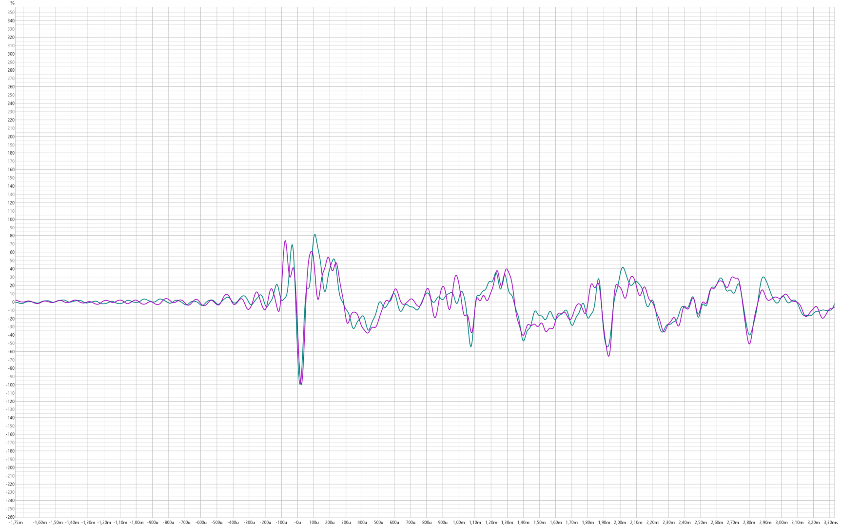

Καλησπέρα!
Αντιμετωπίζω έα περίεργο θέμα με το rew και θα ήθελα μία μικρή βοήθεια σας παρακαλώ.
Πήρα το umik, έβαλα το calibration file 90ο, το μικρόφωνο να κοιτάει προς τα πάνω και άρχισα τα ιου ιου...
Σε διαδοχικές μετρήσεις, βλέπω διαφορές στο IR delay (και στα δύο ηχεία, το οποίο φαντάζομαι ότι είναι λόγω usb??) όμως και τα impulse responses είναι εντελώς διαφορετικά.
Επισυνάπτω κάποια ενδεικτικά παραδείγματα.
Τα ηχεία ειναι σχεδόν κολλήτα στους πλαινούς τοίχους (15 εκ) και περιμένω να έχει έντονες πρώτες ανακλάσεις, αλλά που οφείλονται αυτές οι διαφορές? Το frequency response βγαίνει πανομοιότυπο.
Ποιά πρεπει να εμπιστευτώ?
Αντίστοιχη εικόνα βλέπω και σε μετρήσεις σε άλλα σημεία του χώρου και από τα δύο ηχεία...
Σας ευχαριστώ!

Αυτο που ανεβασες ειναι ενα ηχειο η και τα δυο μαζι? Για να ειναι το IR ακριβως ιδιο η θα μετρας το ιδιο ηχειο η τα δυο ηχεια θα ειναι σε ιση αποσταση απο το μικροφωνο με ακριβεια χιλιοστου.

Είναι το ίδιο ηχείο σε δύο διαδοχικές μετρήσεις. Με διαφορα κάποιων λίγων δευτερολέπτων...

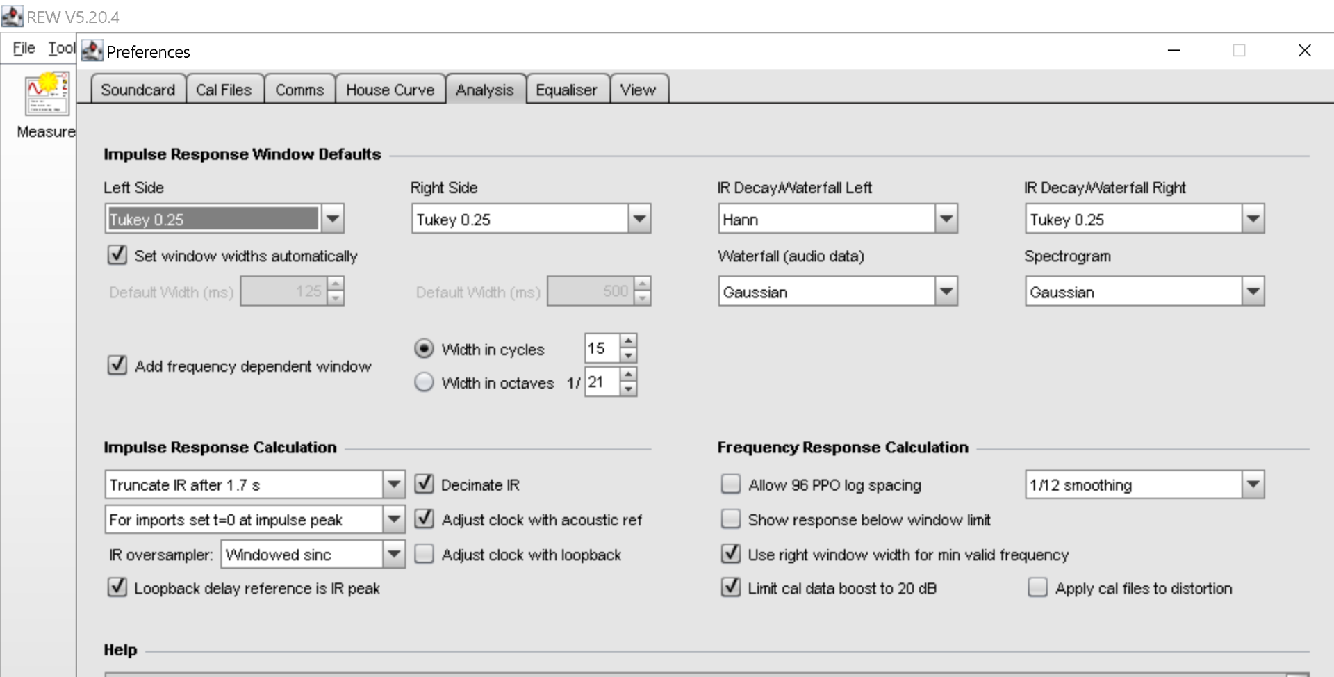

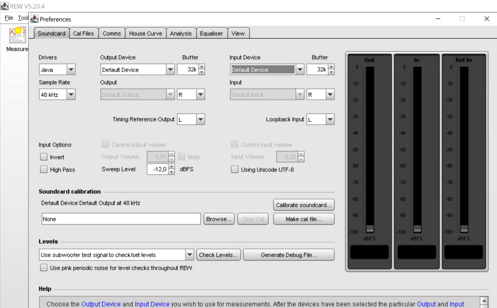

Άμα αυτό το φαινόμενο παρουσιάζεται σε μικρότερο βαθμό όταν χρησιμοποιείται Java driver τότε μένεις σ'εκείνο. Δοκιμάζεις επίσης buffer ανώτερο από την προεπιλεγμένη τιμή των 32 Κ έχοντας υπ'όψιν πως θα καθυστερεί τότε λίγο περισσότερο η εκπομπή στο σήμα sweep. Είναι γενικότερα χρήσιμο στην υποενότητα Preferences>Analysis να επιλέξεις Acoustic Timing Reference και να θέσεις Frequency Dependent Window = 15.
Στην υποενότητα Preferences>Soundcard είναι προτιμότερο να θέτεις ως Output & Input τα Default Audio Devices επιλέγοντας καθεμία φορά ποια θα είναι εκείνα μέσα από τις ρυθμίσεις Ηχου στην εμπλεκόμενη κάρτα ήχου.

Από τη δημοσιευμένη παράσταση διαπιστώνεται ότι δεν εμφανίζεται διακριτός παλμός. Γι αυτό και υποθέτω πως πρέπει να υπεισέρχονται κάποιες ηλεκτρονικές κυρίως παρεμβολές.
