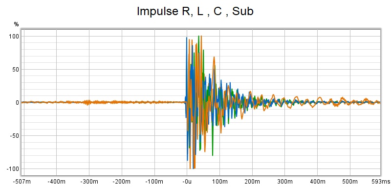

Μελετώντας τα γραφήματα στο impulse του rew με μια πρώτη ματιά φαίνεται ομοιόμορφο , όλα ξεκινούν απ το 0.
Πηγαίνοντας όμως στο controls - estimate IR delay τα αποτελέσματα και πάλι δεν ήταν αυτά που περίμενα .
Για τις ίδιες ακριβώς μετρήσεις που ανέφερα παραπάνω με -3,66ms καθυστέρηση το ir delay μου βγάζει αποτέλεσμα +3,6ms στο κεντρικό , -3,8ms στο δεξί -4ms στο αριστερό και 20,5ms στο sub .
To ερώτημα είναι ποιες από τις δύο μετρήσεις να εμπιστευθώ ? Να τα αφήσω έτσι ρυθμισμένα με βάση το acoustic timing reference , ή να κάνω προσπάθειες να τα φέρω ίσια με το estimated ir delay ? Mε προβληματίζει η μεγάλη διαφορά του sub απο -3,6ms του timing ref σε +20ms του IR .
Aπ ότι κατάλαβα το impulse μετράει με βάση τη μεγαλύτερη κορυφή του γραφήματος. Oι κορυφές είναι στα χρονικά σημεία που μου έβγαλε το impulse πχ 20ms για το sub αλλά υπάρχουν πραγματάκια και πίσω στο ξεκίνημα του γραφήματος όπου όλα αυτά ξεκινούν μαζί περίπου στο 0 .
