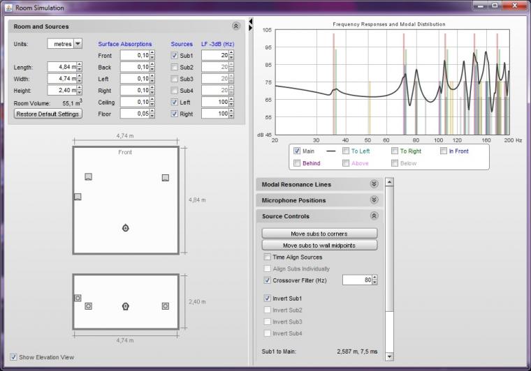

Το Room EQ Wizzard είναι το πιο διαδεδομένο δωρεάν λογισμικό ακουστικής. Μπορεί να το κατεβάσει κανείς από εδώ:
http://www.hometheatershack.com/roomeq/
Στην τελευταία beta έκδοση 5.01 έχει προστεθεί ένας καταπληκτικός simulator ακουστικής ορθογώνιων δωματίων. Αξίζει να το κατεβάσει κανείς και μόνο γι αυτή του τη δυνατότητα.
