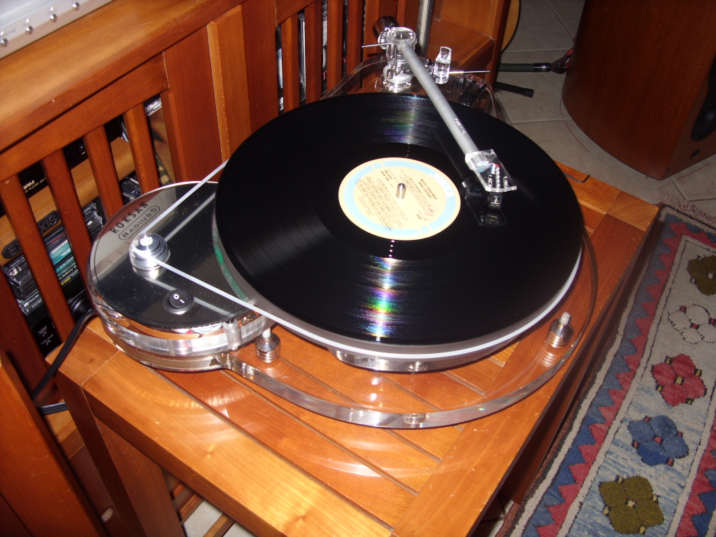

Ερώτηση στους σοφούς του sight.Θα ήθελα να ρωτήσω ποια κεφαλοβελόνα θα μου προτείνατε για πικαπ ROKSAN RADIUS 5 MK2.Κατά προτίμηση mm για να μην αλλάξω phono τουλάχιστον για την ώρα.
Ευχαριστώ πολύ.

Ortofon 2M RED 100 ευρω και παιζει πολυ πιο καλα απο πολλες με αξια χ2,χ3...(δεν ειμαι ομως σοφος οποτε...)

Οι κεφαλές που ταιριάζουν γάντι στον βραχίονα σου ειναι οι goldring σειρά 1006 έως την κορυφαία 1042
Γιατι και η roksan αυτές εχει πάρει και εχει βάλει το όνομα της ειναι όλες mm με 6,5 mv έξοδο όποτε δεν θα έχεις πρόβλημα με το phonostage

+1 για goldring, δες επισης και απο nagaoka τις ΜΡ-150 & ΜΡ-200
Να ρωτήσω εάν έχεις εμπειρία απο nagaoka στο θέμα αντοχής της βελωνας;στο site τους γράφει για αλλαγή σε ελάχιστες ώρες
εγώ πάντως στο συγκεκριμένο πικάπ έχω μια jico sas και παίζει απίστευτα.
