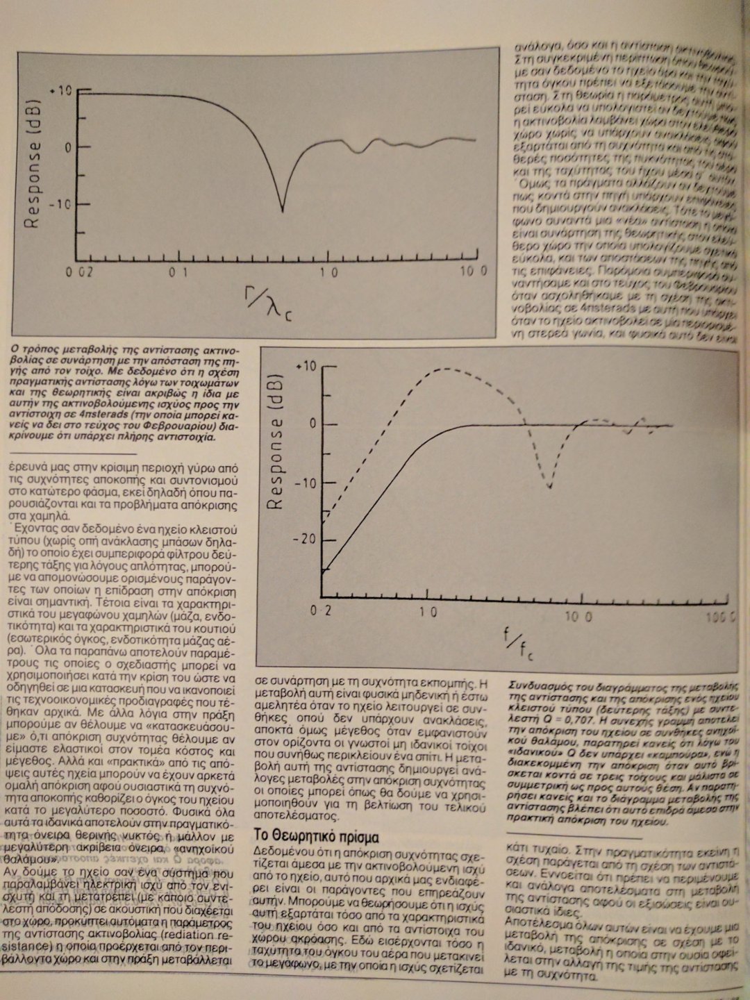

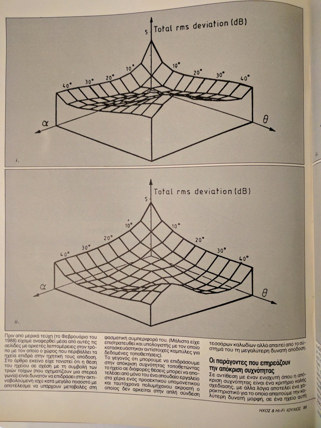

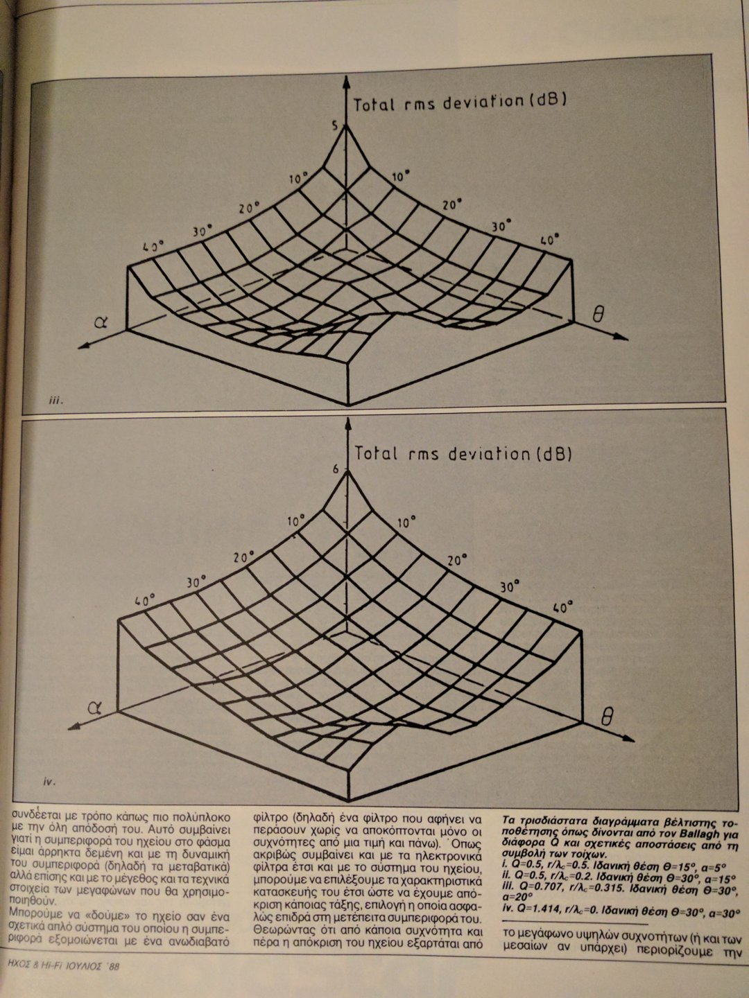

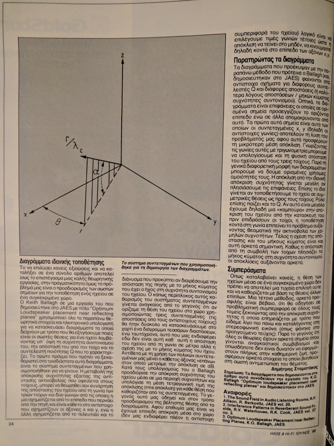

Οι βασικές αρχές δεν αλλάζουν, όσα χρόνια κι αν περάσουν:
Και 30 χρόνια μετά:
Αν έχεις δηλαδη τα ηχεία λίγο πιο μακριά από τον πίσω και πλάι τοίχο, δε θα έχεις τόσο θετικό room gain. Θα παίζει καλύτερα όμως. :p
και:
Το πιο βασικό που πρέπει να θυμόμαστε, είναι ότι απαγορεύεται οι 3 αποστάσεις από τους 3 τοίχους να είναι ίδιες, ή παραπλήσιες.
:beach::drinks:
