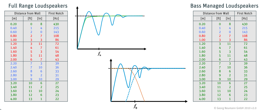

Ας βάλουμε να υπάρχουν και εδώ οι πολύ χρήσιμοι πινακάκες από το λινκ του bhutia:
Όσοι έχετε ορθογώνιο παραλληλεπίπεδο χώρο και ενδιαφέρεστε να δείτε την ακουστική του απόκριση, είναι πολύ πολύ καλύτερα να χρησιμοποιήσετε το room simulator του REW, ο οποίος λαμβάνει υπόψη όλα τα modes του χώρου και τις ακυρώσεις από όλες τις επιφάνειες.
