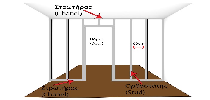

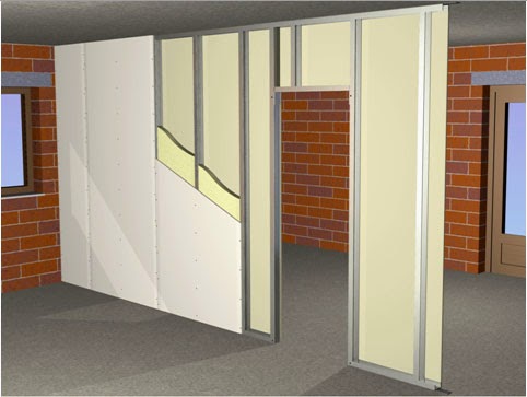

Μια πρόταση φύλλα γυψοσανίδας και ενδιάμεσα πολυουρεθάνη PUR ή πολυουρεθάνη υψηλής πυκνότητας (high index)
για ηχομόνωση
681
Πρέπει κάπως να στερεώνονται. Η αισθητική δεν με νοιάζει. Είμαι το boss. :king:

Ολο ευκολες ερωτησεις κανεις χα χα. Θελει, επαγγελματια - ειδικο, και για τη δομικη ακεραιοτητα αυτου (αποστασεις ορθοστατων, μονοκοματες επιφανειες ξυλου και οχι σε κομματια), μην γινουν και χειροτερα τα πραγματα και μετρησεις για να δεις εαν η βελτιωση ειναι τετοια που δικαιολογει τα εξοδα.
Οπως ειπαν παραπανω θελει frame , με ορθοστατες καλυτερα ξυλινους κλπ. Σημαντικη ειναι η αποσταση που θα εχουν οι ορθοστατες μεταξυ τους παραλληλα, , να μη συντονιζονται. Δε ξερω εαν τα 60 εκατοστα ειναι αρκετα (καλα ειναι) ή θελει παραπανω. Καλυτερα 80 ή μαλλον να διαφερουν οι αποστασεις μεταξυ τους να μην εχει και συντονισμους σε ιδιες περιοχες. Καλυτερα οχι γυψισανιδα. Βαλε δε ξερω πόσο (1/4 ?) ρωσικη σημυδα με στρωσεις ή κανα ελαφρυ ξυλο σαν το poplar εαν και σκεβρωνει αυτο λιγο. Η γυψοσανιδα θα σου τα κανει ολα μουντα και βαρετα, δεν ειναι για μουσικη.
Καλυτερα θα ηταν να διαλεγες 3 τοιχους σε ενα Π, και ο πισω τοιχος ακροασης να ηταν προς τον ελευθερο χωρο. Και η πορτα πισω. Θελεις και παραθυρα χα χα ? Οχι. Παχος υλικου μεσα στον τοιχο 30 εκατοστα τουλαχιστον μιας και το κανεις και εχεις να θυσιασεις χωρο Διαλεγεις πρωτα και καπως θεωρητικα ιδανικες διαστασεις του υποχωρου. Παντως δε σημαινει οτι θα εχεις καλυτερα αποτελεσματα γιατι τιποτε δε νικαει τον ογκο.
