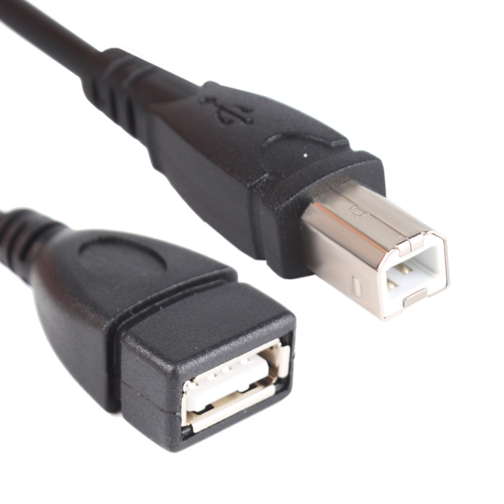

50cm-1-5Ft-USB-2-0-Type-A-Female-to-USB-B-Male-Scanner-Printer-Extension-3561145467.jpg
με κάτι τέτοιο θα κάνεις δουλειά με την πίσω USB, όπως διαπιστώνει και ο Zizik παραπανω.

Παρέχεται στη συσκευασία.
Τώρα που το λες και κοιτάω το USER MANUAL, αυτό που δίνει είναι male to male και λέει μόνο για PC σύνδεση (σελ 14) και με driver που παρέχεται σε στικάκι.
Μήπως τελικά δεν διαβάζει στικάκια και δίσκους και γι' αυτό την έχουν και USB type B?
