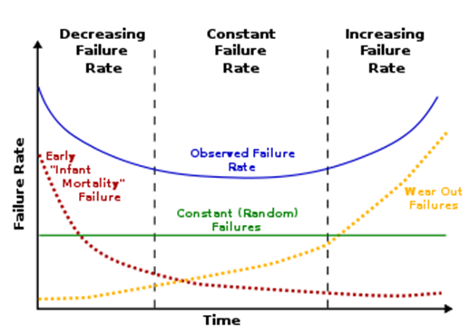

Ας μην ξεχνάμε ότι ένα υλικό έχει σημαντικές πιθανότητες να μην λειτουργήσει σωστά κατά την ....νηπιακή περίοδο....που σε περιπτώσεις καινούργιων μηχανημάτων, καλύπτονται από την εγγύηση του κατασκευαστή.
