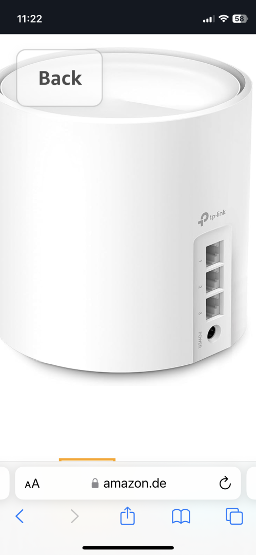

Παντως δεν δείχνει είσοδο για βύσμα Ethernet προερχόμενο απο την εξωτερική μοναδα
Επομενωσ ούτε μεταξύ τους συνδέονται ενσυρματα
Αρα μόνο ασύρματα
Αν δουλέψει ασύρματα είναι σούπερ
Άλλιως τον ήπιαμε

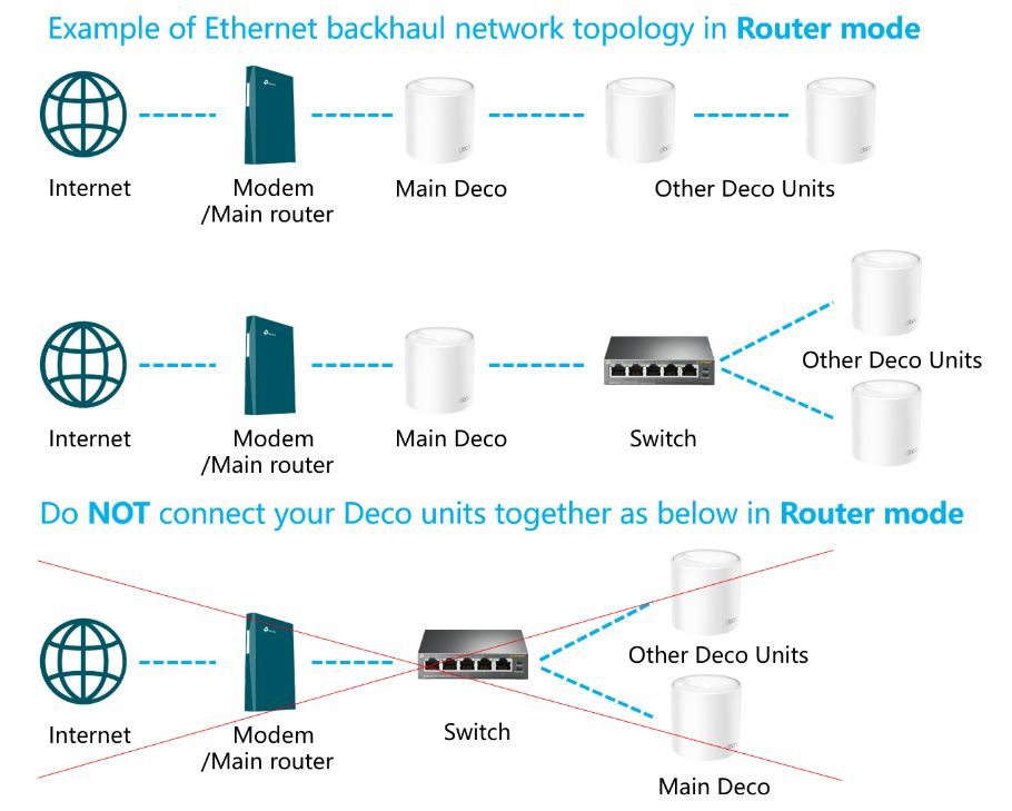

Συνδέονται και ενσύρματα. Είσοδοι-έξοδοι είναι.
Τα switch μόνο πρόσεχε.
Αν μεσολαβεί switch κάπου στη δικτύωσή σου, να μεσολαβεί μετά το κύριο deco σου.
7.213
5.718

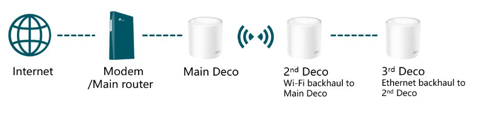

Μάλιστα μπορεί και ανάμεικτη να είναι η σύνδεση, π.χ. wifi το πρώτο με το δεύτερο, και ethernet το δεύτερο με το τρίτο Deco.

Ο @Artemios ζήτησε ένα router 5G με κάρτα sim. Το TP-Link Deco X50, πού ακριβώς δέχεται κάρτα sim; Τουλάχιστον στα χαρακτηριστικά που αναγράφονται στο amazon.de, δεν αναφέρεται κάτι τέτοιο.
7.213
5.718
Έχεις δίκιο, το outdoor δεν είναι 4G, γι' αυτό και η χαμηλή του τιμή στα 99 ευρώ.
Aπό αυτή τη σειρά μοντέλων μόνο αυτό που πήρα εγώ δέχεται sim, το Deco X50-4G, αλλά δεν είναι outdoor.
Επομένως οι προτάσεις μου για Deco αφορούν το εσωτερικό μόνο της οικίας του Αρτέμη, δηλαδή το τριπλό σετ X50.
