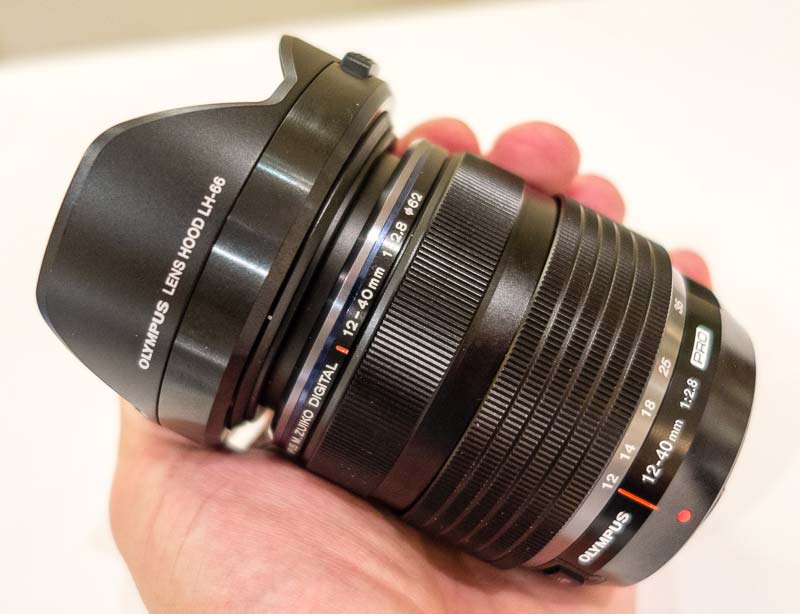

αμα περισσεψουν και φραγκα...ΚΑΠΟΙΑ ΣΤΙΓΜΗ ....θα χτυπησω και τον νεο 12/40 με F 2.8 σειρα pro........
