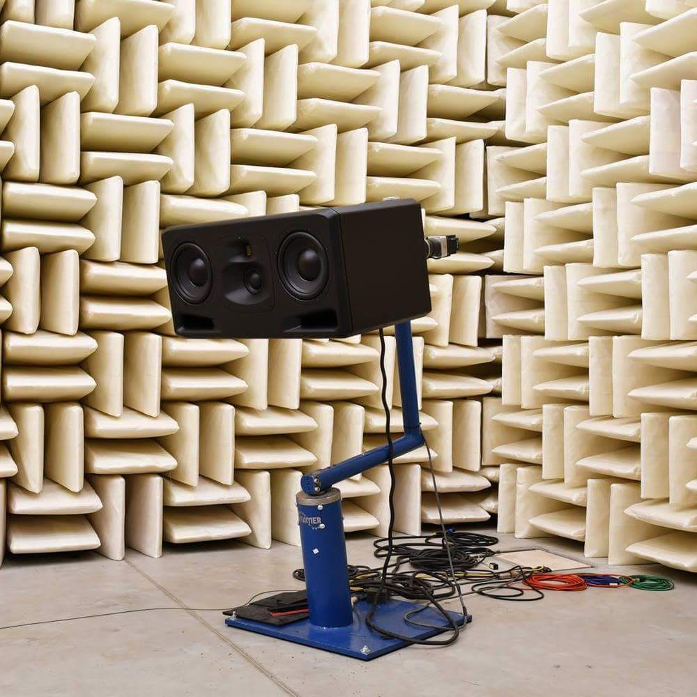

Η "μεγάλη" Adam, υπό νέο management, μας ξαφνιάζει ευχάριστα με 5 νέα flagship monitors που κάνουν την εμφάνισή τους αυτές τις μέρες, με διάφορα promotion events που τρέχουν εντός Ιανουαρίου και Φεβρουαρίου του 2017!
Πολλές νέες τεχνολογίες και εξελίξεις, νέα μεγάφωνα, νέες καμπίνες, μασίφ αλουμινίου τα νέα waveguides, φρέσκα ICE ενισχυτικά, και επιτέλους ενσωματωμένο DSP να τρέχει σε τελευταίας γενιάς ισχυρά SHARC chips, οπότε πακέτο φυσικά η AES3 είσοδος, αλλά και η USB επικοινωνία με PC για ρυθμίσεις DSP, αλλά και αναβαθμίσεις! ;)
Πρόκειται για τα εξής μοντέλα:
S5V
German Handmade Precision S-ART Tweeter with HPS Waveguide
4" Dome / Cone Hybrid (Carbon Composite) with MPS Waveguide
12“ Woofer (Hexacone)
Amp. Power RMS: 1100 W
Frequency Response: 26 Hz - 50 kHz
Max. SPL Per Pair at 1 m: ≥128 dB
AES3 Digital Inputs And Various Expansion Options
S5H
4" Dome / Cone Hybrid (Carbon) with MPS Waveguide
2 x 10“ Woofer (Hexacone)
Amp. Power RMS: 1800 W
Frequency Response: 24 Hz - 50 kHz
Max. SPL Per Pair at 1 m: ≥131 dB
S3V
9“ Woofer (Hexacone)
Amp. Power RMS: 850 W
Frequency Response: 32 Hz - 50 kHz
Max. SPL Per Pair at 1 m: ≥124 dB
S3H
2 x 7“ Woofer (Hexacone)
Amp. Power RMS: 1350 W
Max. SPL Per Pair at 1 m: ≥126 dB
Και τέλος το πιο μικρό S2V, με ένα 7"-ιντσο γουφερ και τις ίδιες δυνατότητες διασύνδεσης και DSP.
Πολύ μεγάλες οι αλλαγές σε αυτή τη σειρά, οπότε αναμένονται με ιδιαίτερο ενδιαφέρον και οι τιμές των φρέσκων αυτών ηχείων. ;)
Διαθεσιμότητα:
The S Series line will be available in February, 2017.

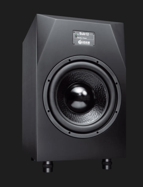

SUB 12
12“ Subwoofer (paper)
Amp. Power RMS / Music: 200 W / 300 W
Frequency Response: 22 Hz - 150 Hz
Max. peak SPL at 1 m: ≥115 db
Τιμή

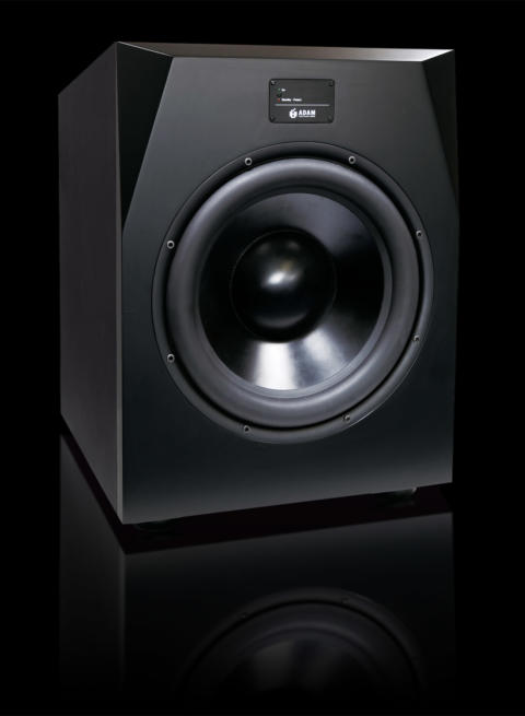

SUB 15
15.5“ Subwoofer (aluminium)
Amp. Power RMS / Music: 1000 W / 1200 W
Frequency Response: 20 Hz - 150 Hz
Max. peak SPL at 1 m: ≥120 db
Τιμή

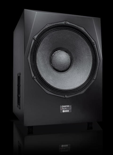

Και το απίστευτο:
SUB 21
21.5“ Subwoofer (paper)
6” voice coil, the largest worldwide!
Frequency Response: 18 Hz - 150 Hz
Max. peak SPL at 1 m: ≥128 db
Τιμή
"The world‘s largest voice coil
Essential to the volume of this woofer is the gigantic 6” voice coil, which is the largest worldwide. Equipped with this voice coil, the Sub2100 is capable of reaching the highest SPLs in the lowest frequencies that can be perceived by the human ear. On every level, the Sub2100 establishes a new benchmark in subwoofer technology."
Respect... ;)
