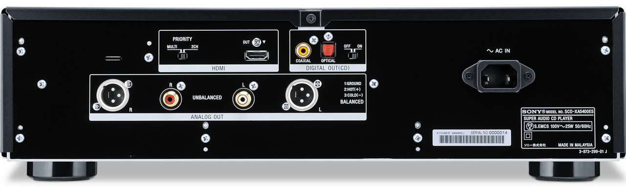

Κανένα απογορεύεται από τις δισκογραφικές. Το πολύ-πολύ να έχεις downsample σε 16/44. Μόνο από HDMI μπορείς να πάρεις DSD, κι αυτό το υποστηρίζουν ελάχιστες συσκευές.

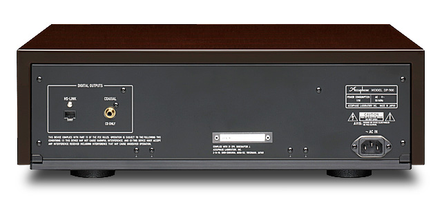

Αν δειτε το ζευγάρι DP-900 & DC-901 έχουν μία δικιά τους σύνδεση με RJ-45 που την λένε HS-Link και μέσα από αυτήν και μόνο περνάει το DSD του SACD
"The output for both SA-CD and CD is provided via the Accuphase exclusive high-performance digital interface HS-LINK (RJ-45 connector). The CD output is also available via a dedicated coaxial connector"
http://www.accuphase.com/model/dp-900.html
http://www.accuphase.com/model/dc-901.html

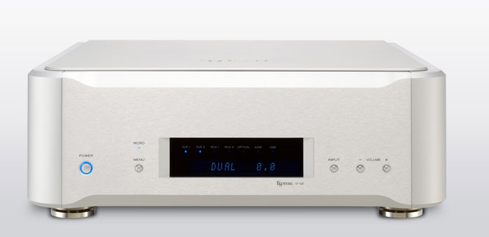

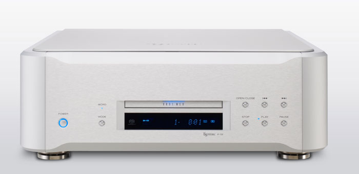

H Esoteric στα μοντέλα της P-02 / D-02 χρησιμοποιεί κάποιο πρωτόκολλο μεταφοράς που το ονομάζει ES-LINK3 και από ότι βλέπω χρησιμοποιεί ένα βύσμα που μοιάζει κάπως με το firewire. (ίσως και να είναι..)
http://www.esoteric.jp/products/esoteric/d02/indexe.html
http://www.esoteric.jp/products/esoteric/p02/indexe.html

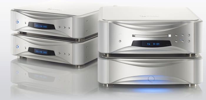

Αντίθετα στα P1 / D1 εφαρμόζει κάποιο πρωτόκολλο που το ονομάζει ES-LINK4 το οποίο χρησιμοποιεί HDMI καλώδιο.
http://www.esoteric.jp/products/esoteric/p1d1/indexe.html
